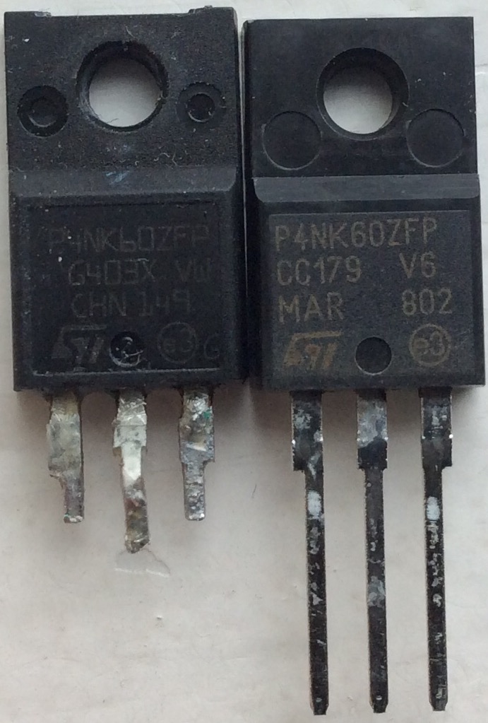

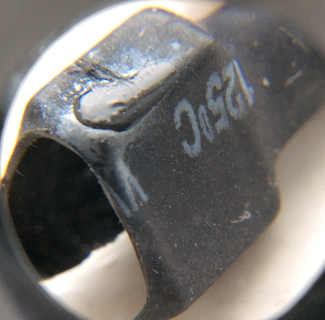

MOSFET da. Alle haben die gleiche Aufschrift.
Echt , Fake? Kann jemand das beurteilen?
Da hilft kratzen und Aceton um zu sehen ob es einfache "blacktopped" Fakes sind. Die Schrifttype ist zumindest nicht ST like. Aber das muss nichts heissen.

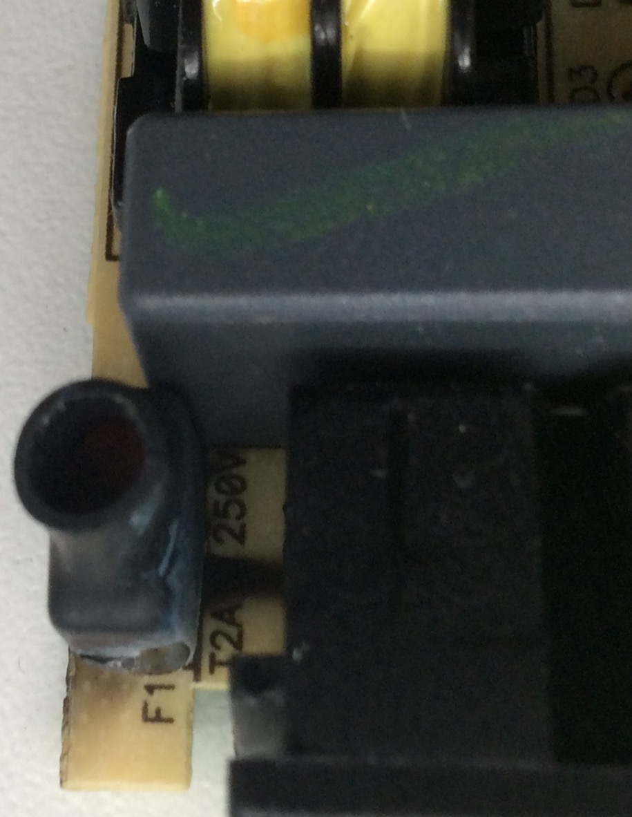

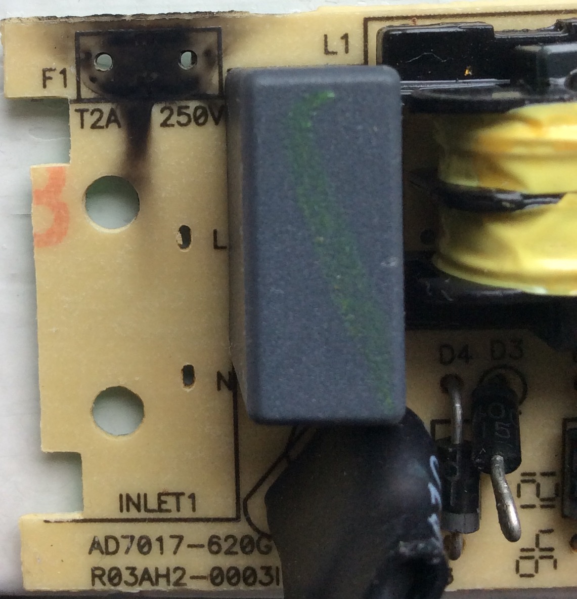

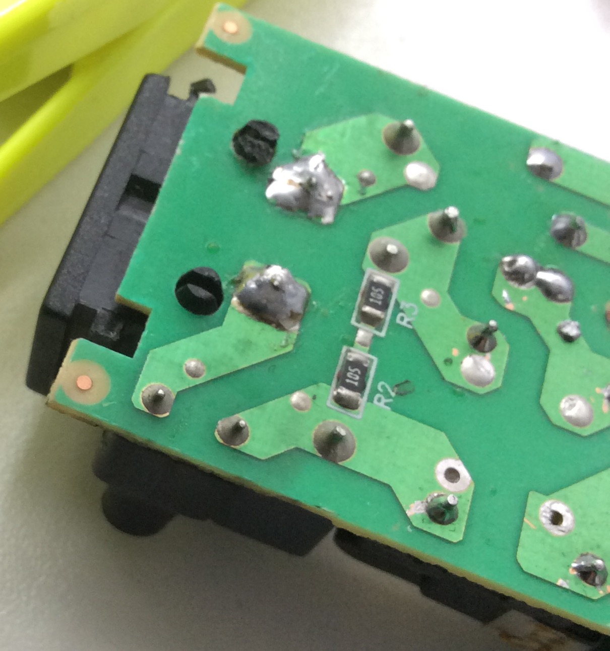

Oh. Ich sehe viel schwarz. Blid folgt.
Wird das jetzt auf "Fake" geschoben?
(08.05.2017, 02:07 PM)kahlo schrieb: Wird das jetzt auf "Fake" geschoben?
Weiss ich nicht. Eventuell die Lötstellen des Steckers. Auf jeden Fall ist die Sicherung F1 auf dem Ding durch. Werde jetzt Stecker und Sicherung auslöten und dann genauer hingucken.

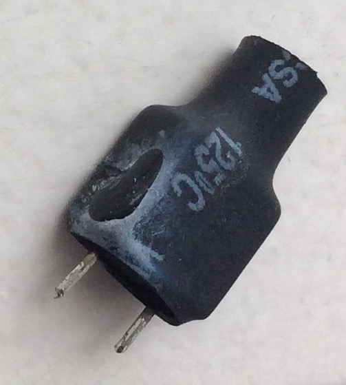

Am Schrumpfschlauch ist angekokeltes Plastik. Ich vermute vom Netzteilgehäuse. (Bei Bedarf Bild)

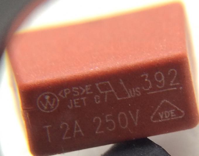

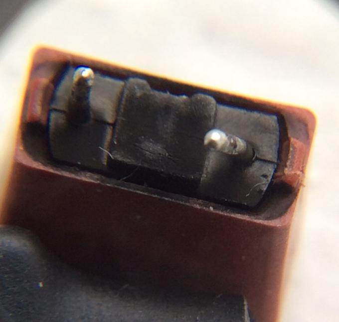

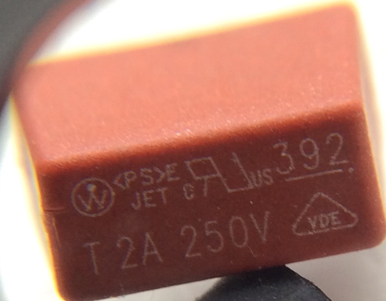

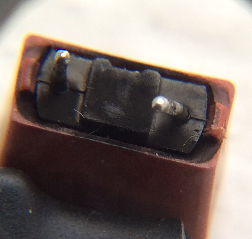

So schaut die Sicherung aus.
2A ist an dieser Stelle durchaus üblich. Dieser Wert ist so hoch, dass bei keiner der üblichen Überlastungen etwas passieren wird.
Aber wenn der PowerMOSFET durchlegiert, fliegt diese Sicherung und verhindert einen etwaigen Stubenbrand.

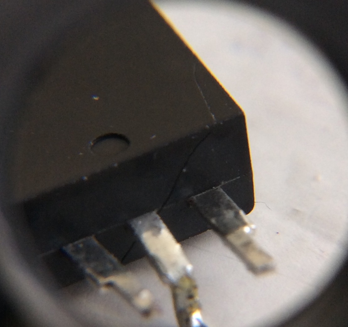

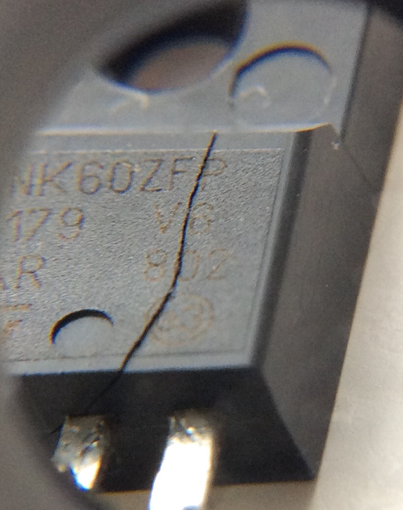

Er hat geantwortet!
Wollte eben den Mosfet so testen -> https://stromrichter.org/showthread.php?...#pid308450
Vom Kühlkörper abgeschraubt und festgestellt, dass er nen durchgehenden Riss hat.
Eventuell zu fest angeschraubt?
(08.05.2017, 05:00 PM)christianw. schrieb: Eventuell zu fest angeschraubt?
Weiss ich nicht. Denke nicht. Sehe am Befestigungsloch keinen Riss. Der Riss zieht sich von der Unterseite zur Beschriftung.
Spannung war aber wohl etwas da. Da der Mosfet nicht ganz gepasst hat und dadurch der Kühlkörper etwas nach oben abgehoben ist, habe ich einfach umgedreht. Auf Tisch gepresst und dann die Beinchen festgelötet.
Hört sich jetzt aber arger an als es war. Eventuell wars immernoch schief, da das Netzteilgehäuse nicht ganz zugegangen ist.

noch was, bzgl "fakes" : überlege mal kurz , was es kostet so einen "fake-transistor" herzustellen: neben dem Laser zur Beschriftung, evtl nen bonder und ne kleine  Anlage zum spritzen der Eüoxy-gehäuse---- und das bei einem VK von 22 ct Rolleyes
DAS macht wohl niemand als fake, sage ich Tongue
anders ist es, wenn du zb nen Semikron IGBT nimmst, da habe ich fakes davon gesehen, bzw getestet (BUMMS , aber so richtig... Wink ) , weil so ein 100A IGBT halt auch zb 38 eu kostet, bei zb 200 Stk als charge, wirds da schon interessant, nen Laserbeschrifter zu programmieren, damit was draufsteht, das dem Original zumindest nahezu perfekt gleicht.  (diese fakes waren übrigens so gut gemacht, dass sogar Semikron selbst nicht 100%ig sicher bestätigen konnte, dass die mit hoher Quote explodierenden Teile NICHT von ihnen selbst hergestellt waren !)
Bekannt waren auch fakes bei irgendwelchen Toshiba-Enstufentransistoren, da wurden wohl zig-tausende verkauft, was bei einem Transistor der 4.50 Ecke ja auch noch nen gewissen Profit ergibt (wenn man das fake , sagen wir mal, um die Hälfte herstellen kann ).
ansonsten- ja, in Chenpeng wird wohl relativ zwanglos nahezu alles kopiert und umgelabelt...klar. aber 20ct-Teile, die nicht gerade in Millionen Stückzahlen weggehen - nee, eher nicht, denke ich.
Augen auf!  Wink
Nix mit bonden - abschleifen, blacktopen fertig. Nen Lasermarker (CO2) bekommst du aus China für 500-1000€ bei Ebay.
Wenn du bei Aliexpress Artikel für 0.50€ inkl. Versand kaufen kannst, dann ist das schon Händler-VK. Ja, es lohnt sich ein 0.05€ zu kaufen, umzulabeln und für 0.10€ weiterzuverkaufen.
