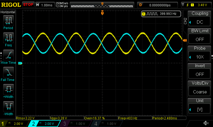

Die naheliegende logische Erklärung für Dein Phänomen ist imho dass die Eingäng des TPA nicht wirklich symmetrisch angesteuert werden.
Dies wäre mal mit nem 2-kanal Scope-plot zu verifizieren, Messung direkt an den pins des TPA.

Ausgang EMU0202:
An den Pins des TPA3128D2:
misstrau misstrau
misstrau misstrau misstrau misstrau
