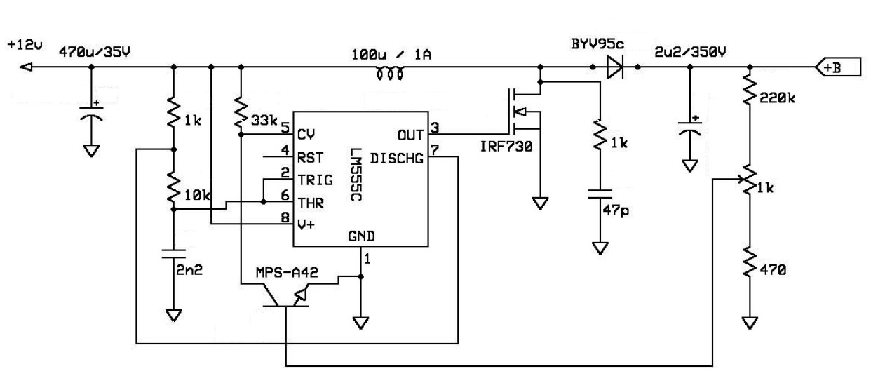

PBG12201 Plasma Bargraph Display - reloaded
ist ein normaler NE555P allerdings ohne die beiden 82ohm Widerstände in der Gate
Leitung wie bei deiner Schaltung !? HV habe ich auf 180V eingestellt und als HV
Gleichrichter eine BYT52J verwendet weil ich die gerade noch liegen hatte. Bozo
verwendet einen LM555C, macht das den Unterschied ?
.pdf   BYT52J.PDF (Größe: 127,07 KB / Downloads: 445)
Noch was: Die Betriebsspannung von 12V ist harte Arbeit für den Stepup-Wandler. Du könntest es der Schaltung leichter machen, wenn du die Eingangsspannung erhöhst. Schon ein paar Volt können Wunder wirken. Das sollte auch ohne Schaltungsänderung möglich sein.
Vorschlag: Irgendein altes Laptopnetzteil. Ich habe eins mit 16V benutzt, bis 20V sollten keine Probleme auftauchen.
Die Diode ist ok.
Keine Widerstände in der Gateleitung ist auch ok, der 555 schafft das.
Bozo verwendet die gleiche HV Schaltung auch in seinen Nixie Uhren (wohlgemerkt auch mit 12V) die er z.T. auch verkauft.
ich kann mir nicht vorstellen das seine Schaltung die gleichen Probleme macht !? noch irgend eine Idee was bei mir schieflaufen könnte ?
http://www.elektroncso.hu/cikkek.php
.pdf   nixi3011_kapcs.pdf (Größe: 275,51 KB / Downloads: 408)
.pdf   nix_cpu.pdf (Größe: 255,07 KB / Downloads: 381)
Man glaubt kaum, was auch gekaufte Sachen an Problemen machen Wink.
Wenn du der Schaltung sonst vertraust: Vielleicht ein Mosfetwechsel? IRF840, IRF 740, IRF730. Sie alle haben einen deutlich geringeren RDSon als der 2SK1808.
Es besteht noch die Möglichkeit, dass der Schaltvorgang zu langsam ist, da entstehen weitere Verluste. Das kann ich aber nicht "einfach so" beurteilen.
So, ich hab die 555-Schaltung durch den Simulator gejagt. Sie ist gut. Das Problem ist tatsächlich der RDSon des Mosfet. Die 3 Ohm des 2SK1808 limitieren die Effizienz der ganzen Schaltung. Man bekommt geradeso 15mA bei 180V heraus, wobei der Mosfet ordentlich warm wird (1W Verlustleistung).
Mit dem IRF740 werden die 180V spielend und mit Reserven erreicht, wobei er nur unter gleicher Last 100mW verbrennt. Also: Anderen Mosfet einsetzen.
habe gestern in meinem Bestand noch div. IRF840 gefunden, 0,85Ω sind immer noch besser als 3Ω   Big Grin
dann frage ich mich nur warum Du in Deinem Projekt damals den 2SK1808 verwendet hast, den habe
ich nämlich daraus übernommen !?
Danke für Deine Unterstützung, werde ich nachher mal ausprobieren  ThumbUp

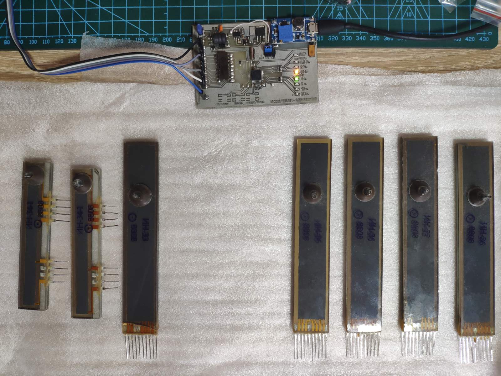

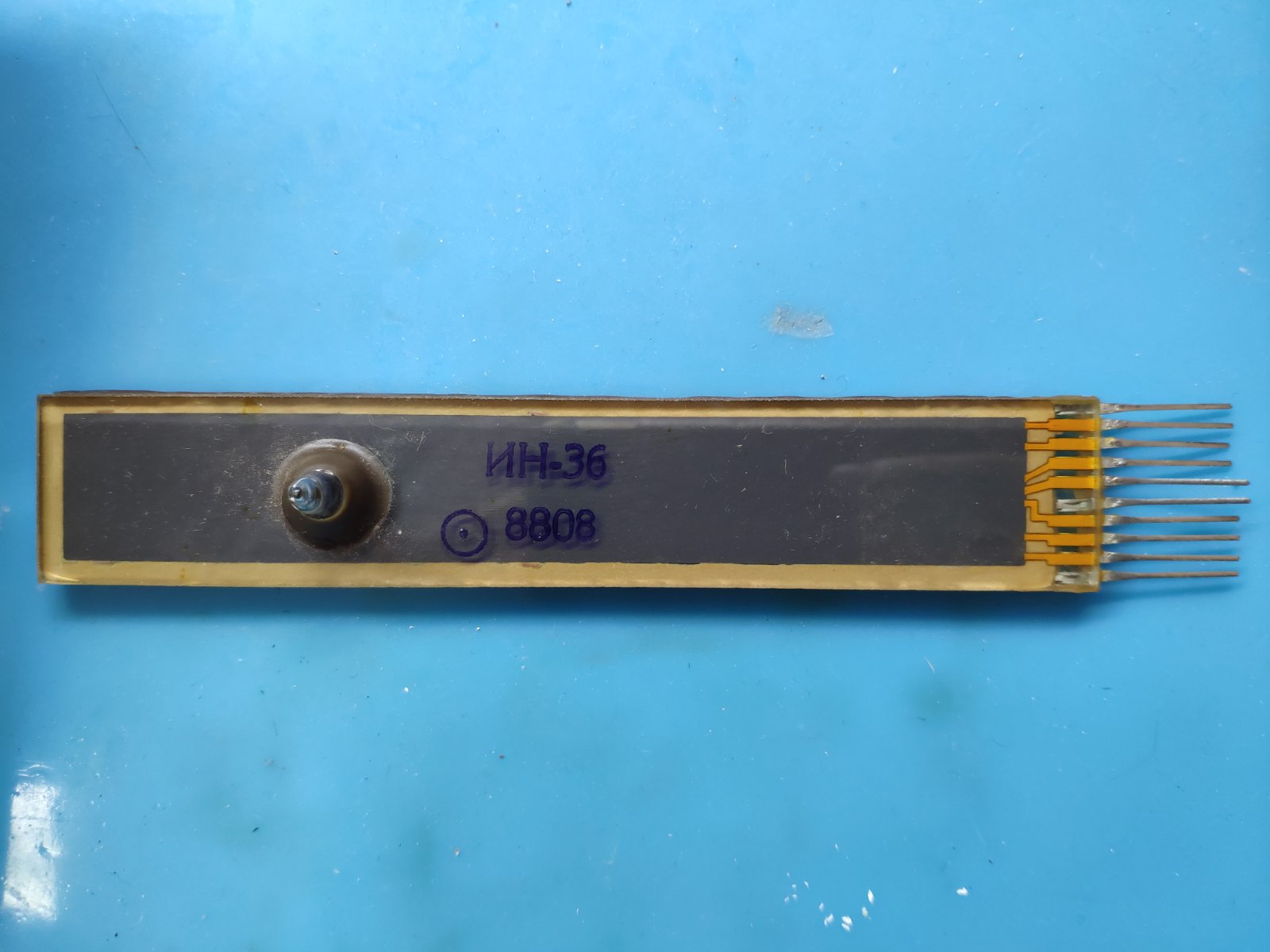

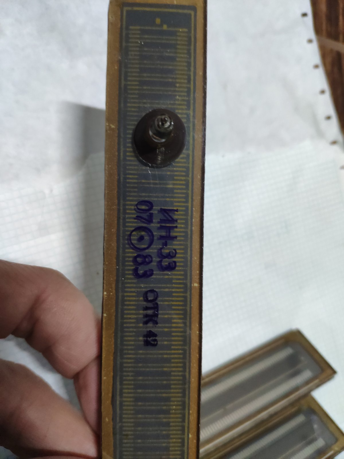

Question

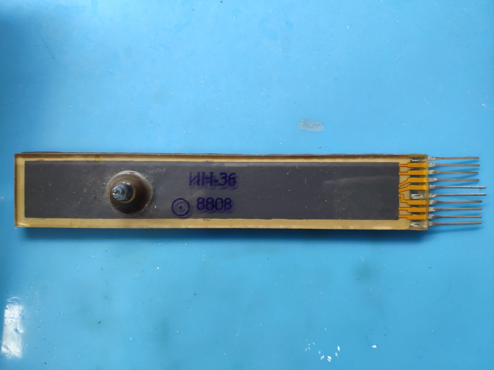

Hello, I am from Ukraine and it is difficult to find PBG-12201 manufacturer VISHAY/DALE.
but we have indicators IN-33 and IN-36. Produced by the USSR plant "Gazotron" in Ukraine.
Will this display work instead of PBG-12201?
Thank you
(05.11.2023, 01:19 PM)leoloel schrieb: Hello, I am from Ukraine and it is difficult to find PBG-12201 manufacturer VISHAY/DALE.
Will this display work instead of PBG-12201? Thank you
https://www.dj9kw.de/dj9kw/projekte/audi...rgraph.htm
Thank you. but there will be such a question, the circuit uses PIC16F876 but I don’t have one Sad
but there is another PIC16F826A and also PIC16F690
is this useless?
The IN-33 and IN-36 should work. But you need a datasheet to identify the pins and other basic parameter of the display (see this posting).

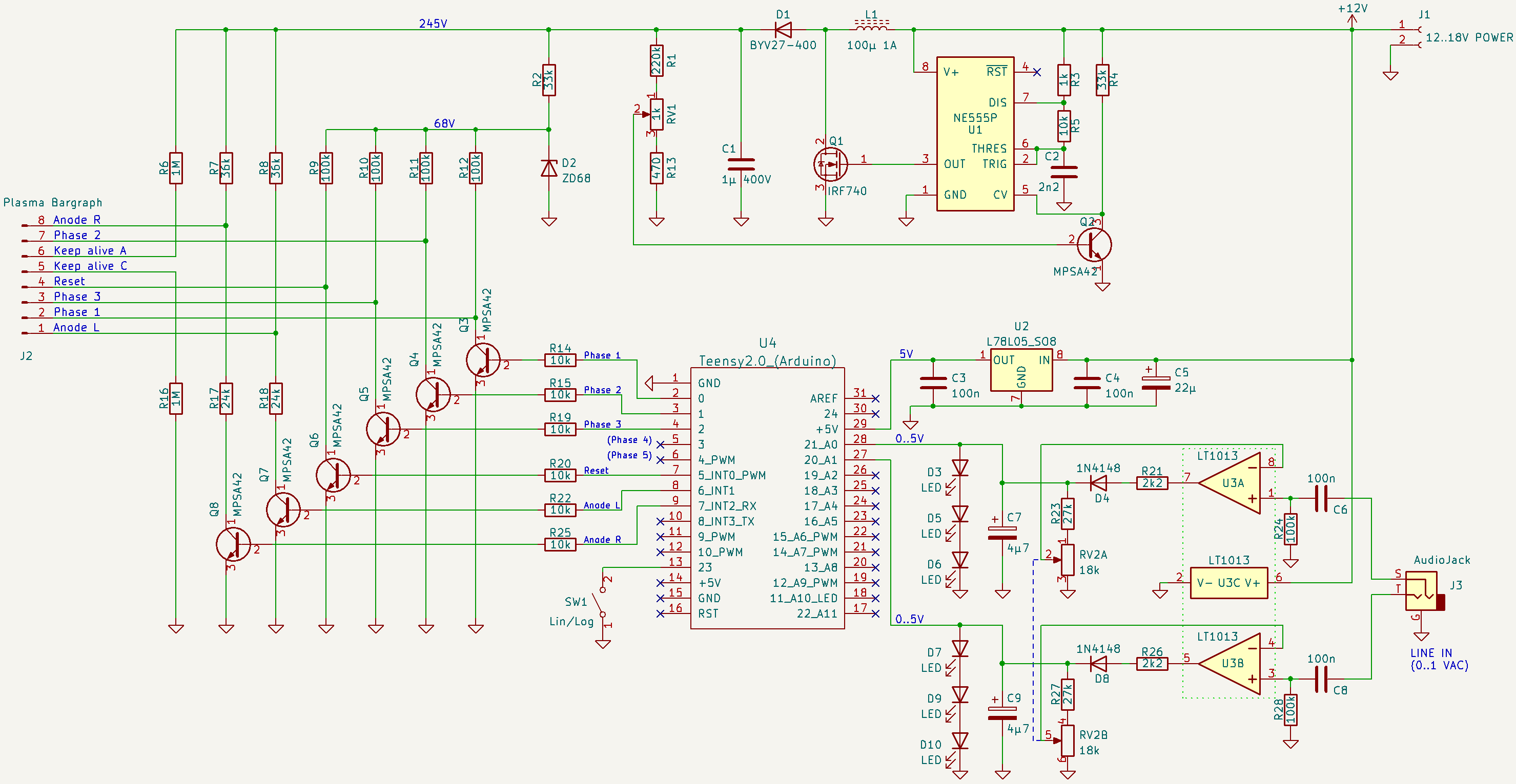

So, diese Schaltung sollte allgemein nachbaubar sein.
  • Geeignet zur Ansteuerung jeder Plasma-Balkenanzeige (Russisch, amerikanisch, englisch, was auch immer) mit 3 oder 5 Phasen.
  • 3-phasiger Aufbau. Für 5 Phasen sind die Pins 5 und 6 (3 und 4  Big Grin ) am Prozessor freigehalten. Dort kann einfach die Schaltung wie für die Phasen 1 bis 3 dupliziert werden.
  • Geeignet ist jeder Arduino oder jedes kompatible Bord. Theoretisch auch jeder µC mit genug Beinen, der mit der Arduino-IDE programmiert werden kann. Falls ein Arduino mit 3,3V Betriebsspannung verwendet werden soll, muss die Spannungsversorgung angepasst werden und die beiden Analogeingänge auf 3,3V geklammert werden (siehe den Hinweis für die LED's).
  • Der Step-Up-Wandler wurde von Bozo übernommen (billig, gut, einfach nachzubauen).
  • Die LED's sind so zu selektieren, dass die Spannung nicht nennenswert über 5V steigen kann. Sie dienen als Inputbegrenzer an den Analogpins des Arduino.
  • D4, D8 und U3 dürfen NICHT gegen "irgendwas anderes" getauscht werden.
Der Vollständigkeit halber noch einmal der Code (Arduino):
Code:
// Bargraph @ Teensy 2.0
// Version 0.1beta

  • D4, D8 and U3 may NOT be exchanged for "anything else".

Greetings,
I just built this - I could not get any action with an Arduino Nano but the Teensy worked right away - I think I may have some confusion over my Nano GPIO numbering - regardless. I note that the 33K resistor on the Zener is getting mighty warm - I used a 1206 sized smd part but I am guessing that the current must be greater as multiple 'phases' could be active at any one time - am I even close?
My plan is to use this as a seconds indicator on an clock so I have not used the Audio input part of the design, I also utilised an available HV module for the 245volts.
I tried working out the current requirements using the data sheet for the display (I am using the ones with 5 x phase connections) but failed miserably.
Could you point me in the right direction?
Thank you
Richard
Hi Richard,
The current through the display is limited by the resistors R7, R8, R17, R18. These resistors need to be able to handle some heat. They should be rated at least with 2W, better 5W. Please have a look to the photo below - the big light green Resistors are 5W-Pieces:
[Bild: attachment.php?aid=755]
The 33k resistor (R2) needs to be rated 1W. I have here two 0.6W resistors in parallel.
