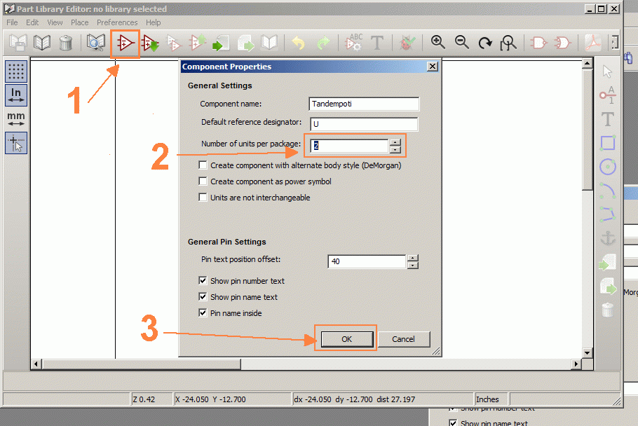

Erstmal ein neues Symbol/Komponente erstellen mit [1], im Dialog dann in [2] die entsprechenden Teilsymbole/Units eintragen, in diesem Fall "2", dann mit OK [3] bestätigen:
Nun sieht man in der Toolbar im Unitfeld beide Teilsymbole "Unit A / Unit B":

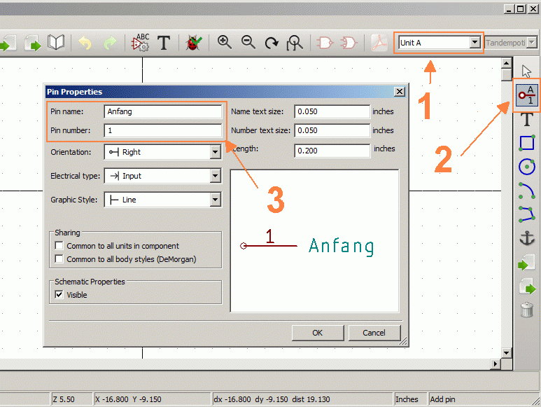

Wir wählen "Unit A" und erzeugen unsere neuen Pins entweder mit Druck auf das Symbol [2] oder Tastenkürzel "P". Im Dialogfeld geben wir in [3] einen Pinnamen und eine Pinnummer an. Der Pinname gilt für alle weiteren Units ebenfalls:
Beispielsweise sehen unsere 3 Pins nun so aus (Unit  A):

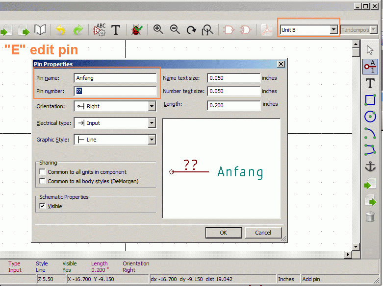

Nun wählen wir im Unitfeld "Unit B" aus und sehen unsere bereits definitierten Pins mit Namen aus "Unit A", aber ohne Pinnummernzuweisung -> "??":

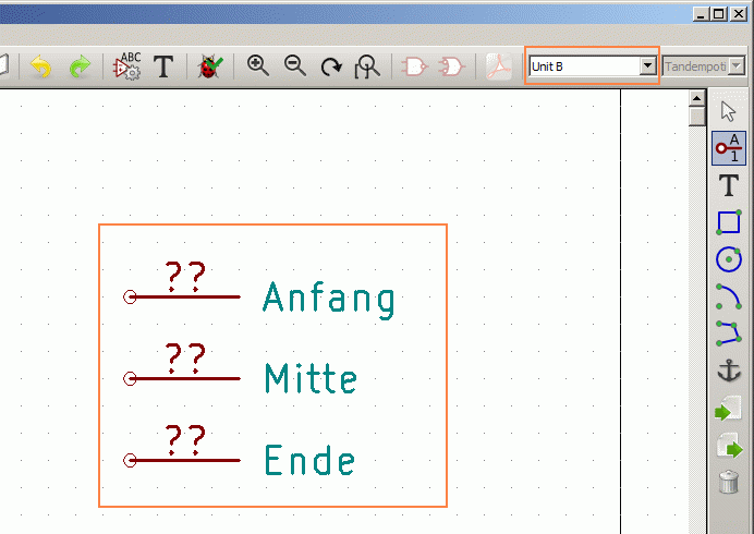

Die Zuweisung der Pinnummern erfolgt durch editieren der Pins. Dies erfolgt durch Tastenkürzel "E" mit dem Mauszeiger über dem zu editieren Pinsymbol. Es öffnet sich der Pineigenschaften-Dialog. Hier muss nun im Feld Pinnummer, welches noch "??" zeigt, die passende Zahl eingetragen werden.:
"Habe fertig" sieht dann so aus:
Nun besser verständlich?
