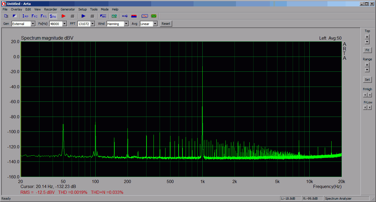

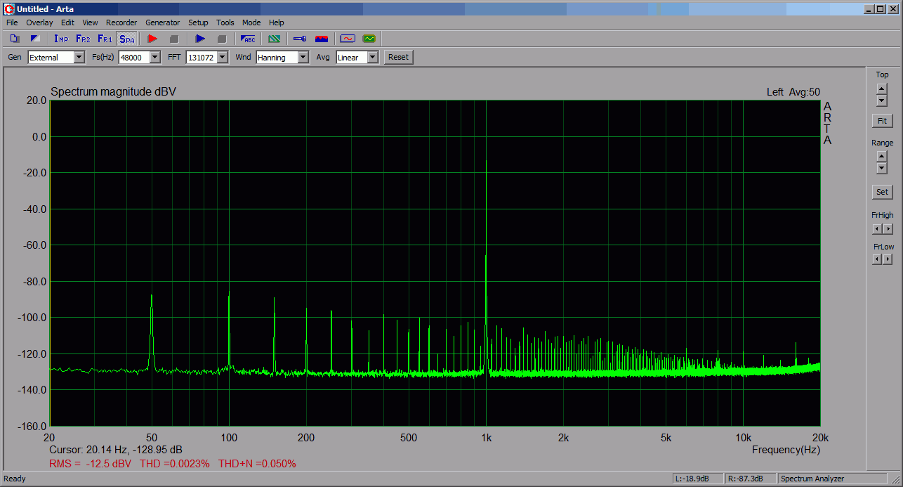

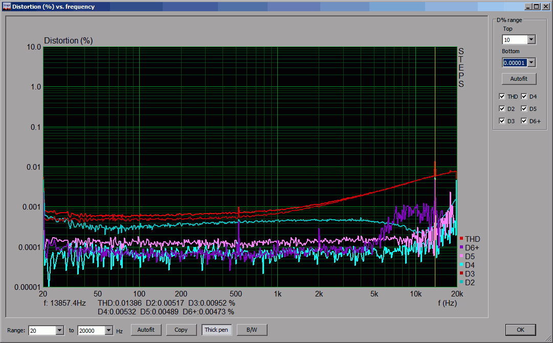

Ohne GND-Lift am Eingang der 0404 holt man sich +20-30dB mehr Rauschen. Mit GND-Lift siehts dann so aus:
EMU0202 -> EMU0404:
EMU0404 -> EMU0202:
Ordentlich Störungen drauf, m.E. nicht vom Generator.
Wie ist denn das eigentlich zu bewerten, wenn DAC und ADC vom selben MCLK gespeist werden, können diese sich dann überhaupt gegenseitig (innerhalb eines Systems) messen?

Zitat:Wie ist denn das eigentlich zu bewerten, wenn DAC und ADC vom selben MCLK gespeist werden, können diese sich dann überhaupt gegenseitig (innerhalb eines Systems) messen?
ja sicher !
sie haben keinen Jitter "gegeneinander" ; das vermeidet alle Störungen durch Jitter...
+ keinerlei unterschiedliche Ground-level, somit auch keine Spikes, die von der Verkabelung eingefangen werden...

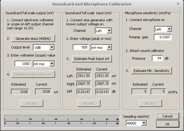

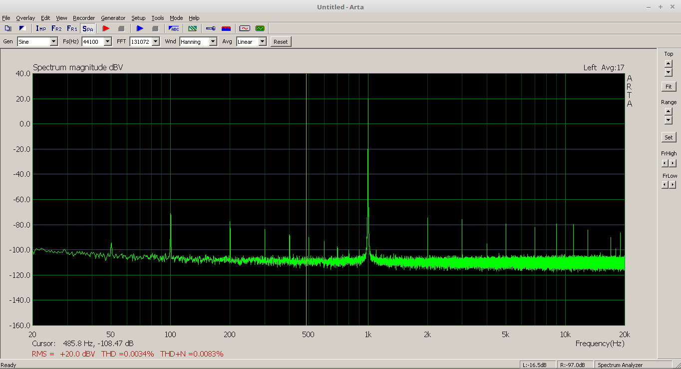

Meine EMU-0202 habe ich jetzt kalibriert.
Input gain eingestellt für 30dB Abschwächung -
liefert nun bei 10Vrms am Eingang +20dBV, so soll es sein.
Damit nochmal die Messung am BTL-Ausgang mit 10Vrms an 5Ohm Last

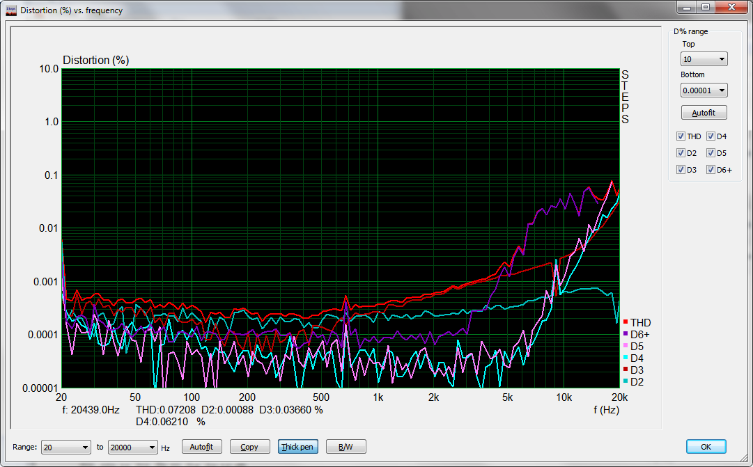

Die EMU0204 sieht in Details ein wenig anders aus.

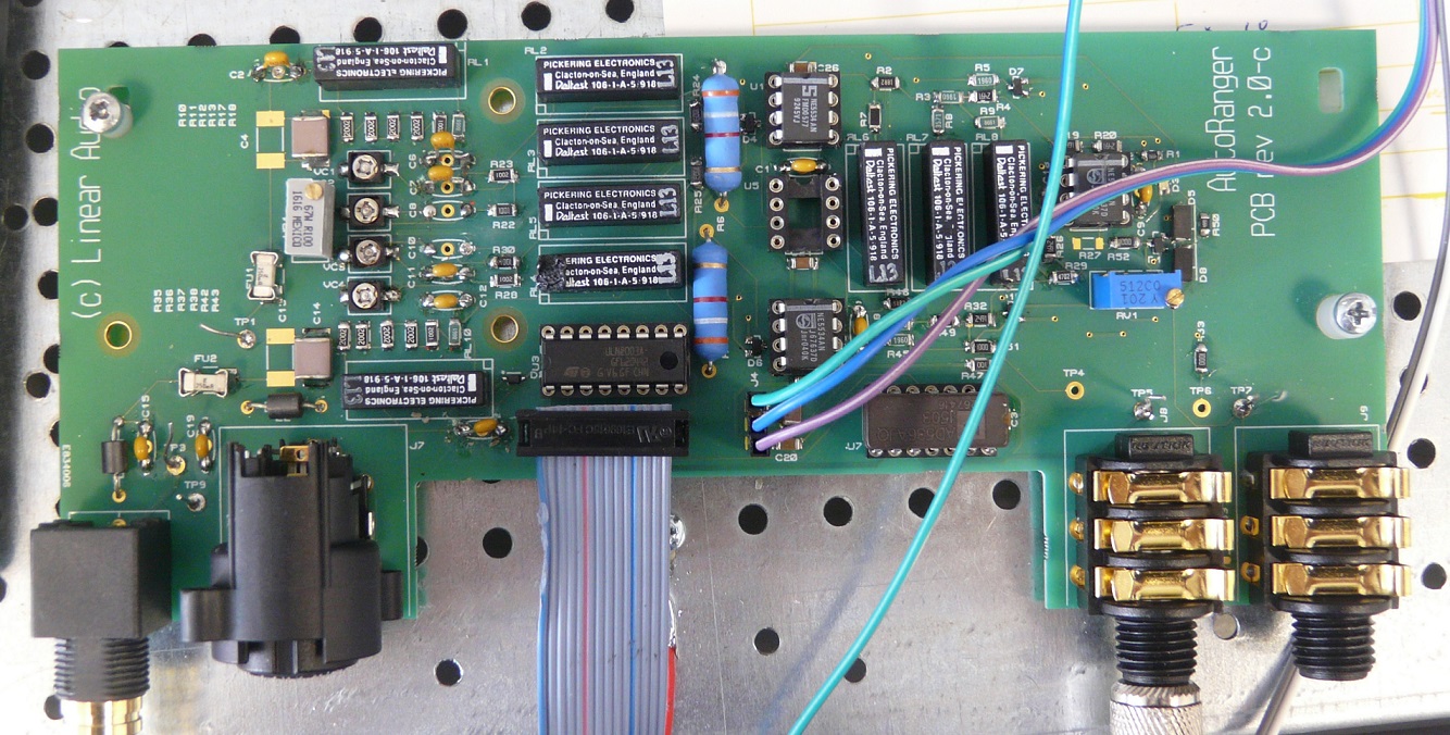

What about the "Autoranger"?
https://linearaudio.nl/la-autoranger
Zitat:Distorton is down to -120dB, also better than almost anything out there.
Hmm..
Beiträge: 10.661
gibts nen Schaltplan davon - oder is das nur cleveres Marketing?
(mit 9 Relais drauf...naja, autorange Zusatz quasi , aber ich schalte lieber selbst
