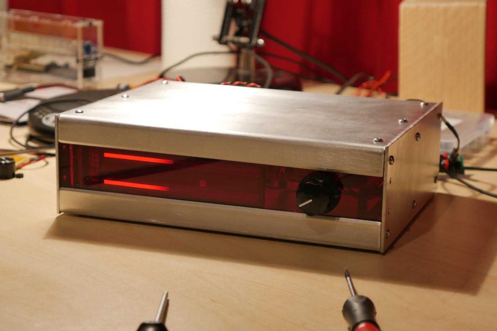

Das Alu wird bunt. Wenn ich die Büchse je zu mache
. Vorsatz und Farbe ist schon da...

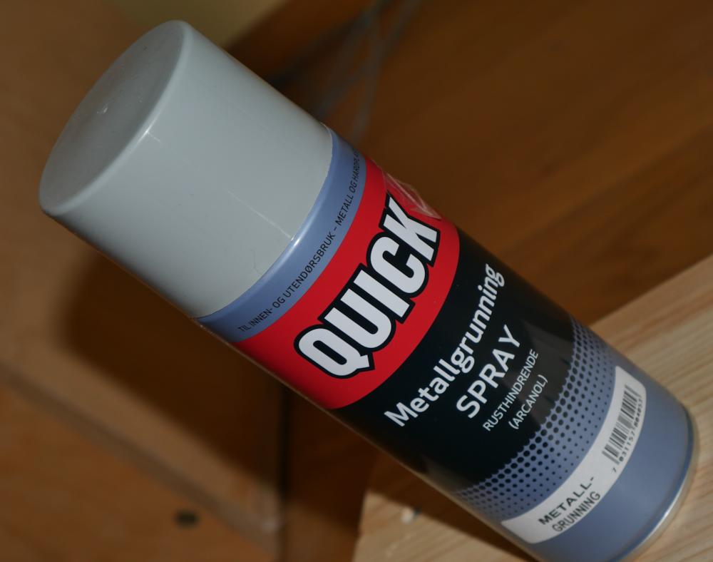

Die Frage der Grundierung stellt sich immer, ich hab mich bisher immer erfolgreich (los) drum gedrückt. Bei Backofentrocknung hält es meist auch ohne.. irgendwie.

Also bei Alu ohne Grundierung.... hab ich sehr schlechte Erfahrungen gemacht. Mit Grundierung ebenfalls ;-) Pulver-beschichten (lassen) ist viel besser!

Ihr macht mir ja Mut für die Lackierung. Eigentlich habe ich mir das einfach vorgestellt: Anschleifen, Grundieren, 2x Lackieren.

Besser 2x grundieren und richtig entfetten.
Ich hab mein Rad (Eisen) mit Hammerschlag aus der Dose vom Lidl lackiert, da war/ist die Grundierung schon drin - das hält doch sehr gut. Man kann sogar Klarlack drüber sprühen, was bei Hammerschlaglack, aufgrund der (normal üblichen) Silikonbasis, nicht unproblematisch ist.

Löcher gebohrt, Bleche gerichtet, gefeilt, geschliffen, geschraubt, Potiachse gedengelt... immer noch nicht fertig.
Aber mal wieder Musik damit gehört

Sieht gut aus.

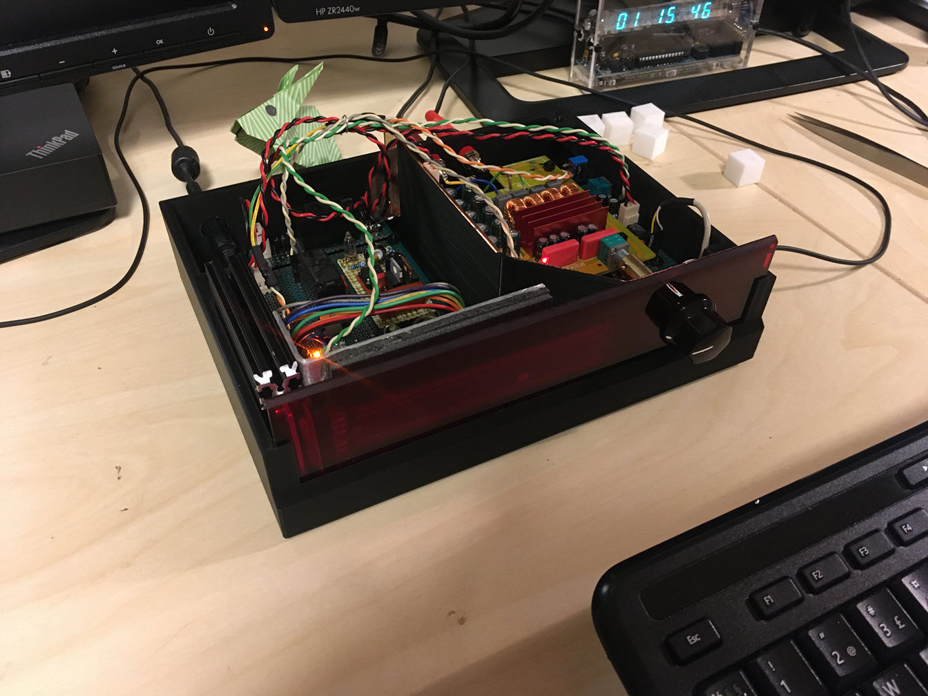

Das Display stört den Verstärker. Ich habe das lange nicht bemerkt, da die Kiste ruhig ist, wenn kein Audiosignal anliegt (oder nur ein leises). Wenn die Balkenanzeige odentlich was anzuzeigen hat bei lauten Passagen, koppelt ein unangenehmes Sirren ein - die Schaltfrequenz des Displays. Das versaut jede Klassik...
Denkpause vor Totalumbau.

Denkpause ist sicher erstmal angesagt.
Möglicherweise ist es einfacher, den Verstärker zu immunisieren statt diverse störende ausgedehnte Leiterbahnen zu deckeln.

Bremswiderstände in den Taktleitungen?

Vermutlich produzieren Glimmentladungen im 14kHz-Takt Störungen... Den Verstärker als Ganzes zu isolieren könnte das Einfachste sein. Aber ich lass das erstmal sacken.

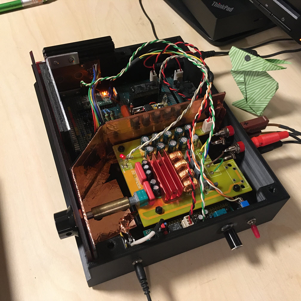

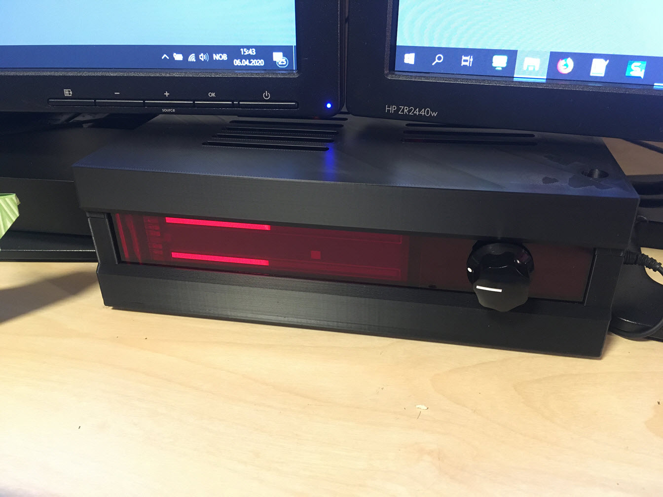

. 3 Jahre später ist der Kasten endlich zu und die Störungen beseitigt. Ein Kupferschirm mit Massebezug hat es gebracht, neben kürzeren und geschirmten Signalleitungen.
Nun steht das Ding in meinem "Homeoffice" und macht den Ton zu Videokonferenzen, Youtubevideos und allem, was sonst noch so anfällt.
(Man sieht, dass ich noch mit dem 3D-Drucker kämpfe. Aber es sieht schlimmer aus als es ist, die Fläche ist absolut glatt, reflektiert nur seltsam aus diesem Winkel

Hübsch, was ist das für ein Filament (Firma Type?)
Die rote LED auf dem Verstärkerboard ist wofür?
