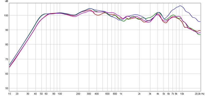

Einen der Lautsprecher/Schallwände also 4 AD8080 eingebaut alle sehr nah einzeln aber alle unter Strom gemessen:
1/6 smoothing oder so...
Unsere Lautsprecher habe ich wieder rückgebaut, obwohl das nicht schlecht (aber nicht gut genug ?) war, war halt oben rum nicht so spritzig

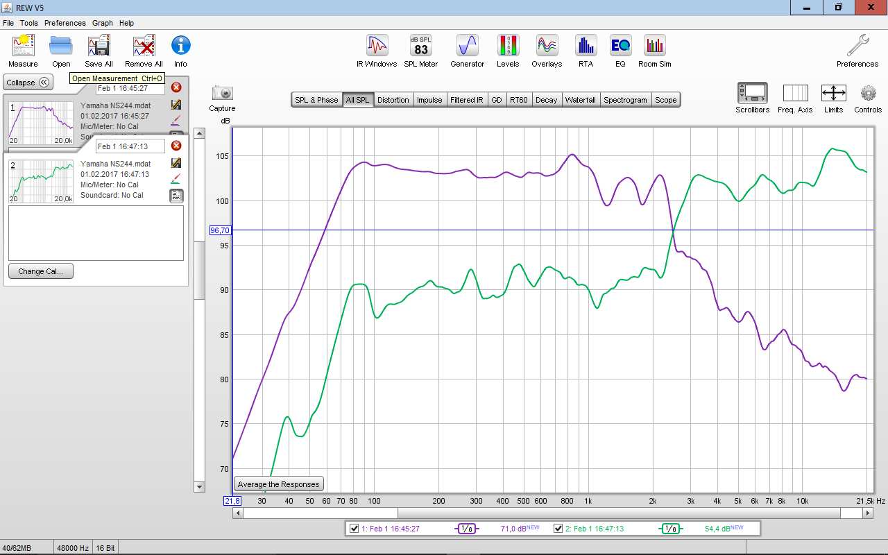

Ein paar Bilder hab ich noch ~ die Box vorm Fenster mit dem weißen TT = Yamaha NS-244
Mikro wieder sehr nah am jeweiligen Töner ....Übergangsfrequenz sieht man auch ganz gut.
