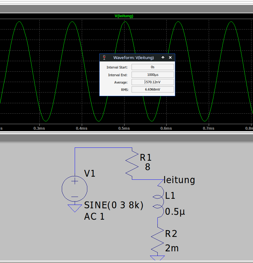

>ICH hab also deutlich weniger Spannung als Du.
ich hatte bei 8khz rund 5mV .
simu einer "Leitung" , 0,5uH + 2mohm , realistisch, bei 2V (3v pk) an 8 ohm last im Kreis , zeigt :
6,6mV rms . Sind meine 5mV also wohl ganz korrekt. (und mein Silber/Kuofer Kabel niederohmiger als angenommen, oder der Pegel par dB kleiner. )
