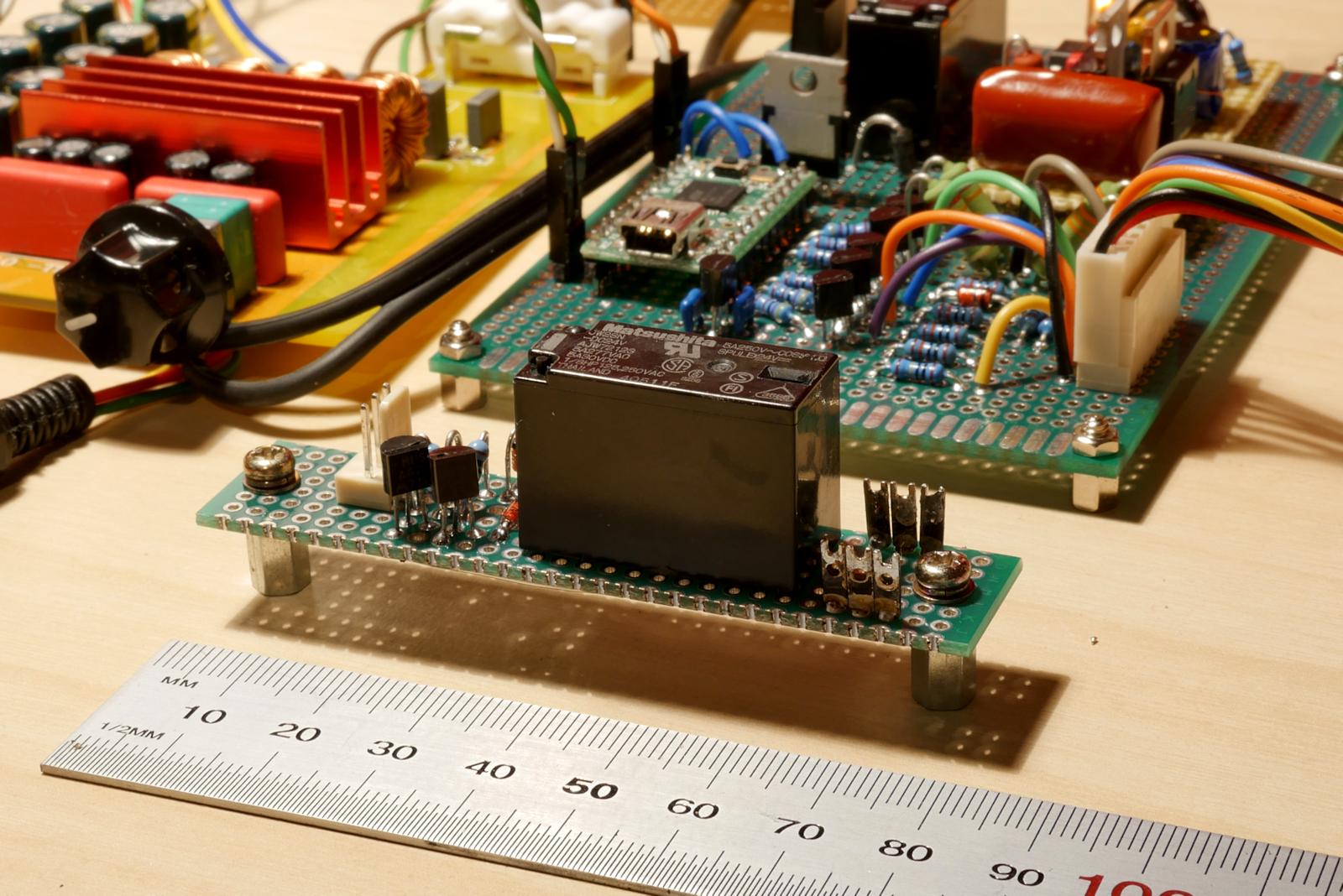

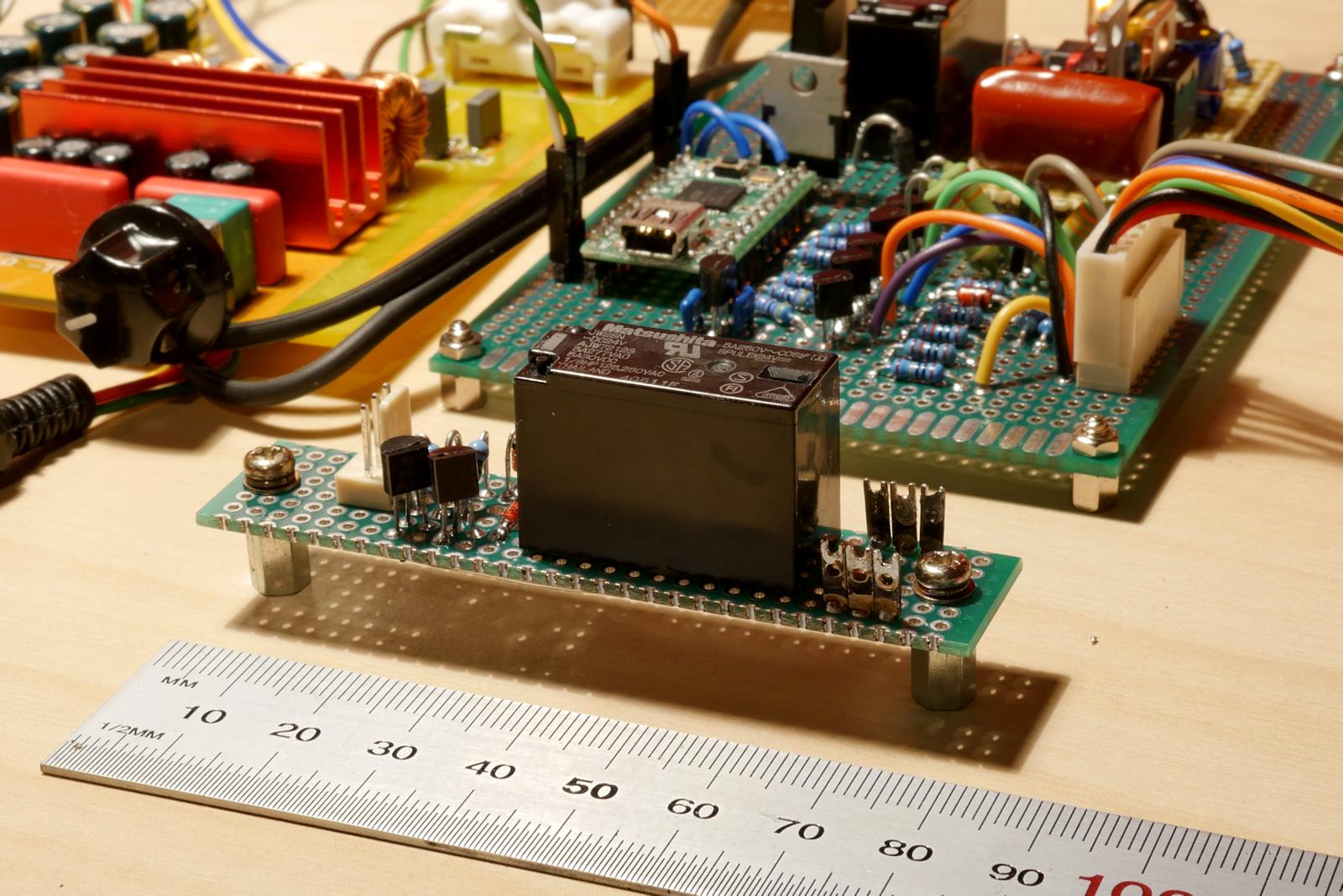

Heute war ein wenig Zeit zum Löten und Testen. Das Ding funktioniert exakt wie es soll
. Bei 14V geht es an, bei 27V wieder aus (am Labornetzteil langsam ohne Last hochgefahren). Bei sofortiger Überspannung macht das Relais nix, wie natürlich auch bei Verpolung.

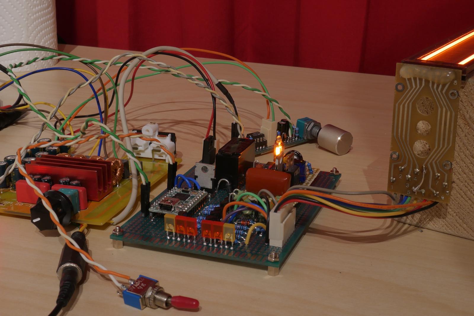

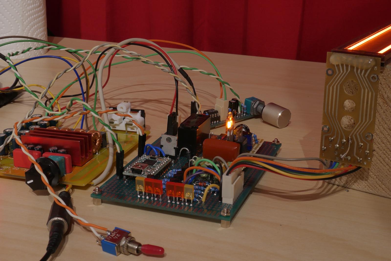

Es gibt noch viel zu tun... als nächstes muss der Inputsignalverstärker für das Display (siehe Posting
#31) nochmal neu bestückt werden. Der Probeaufbau ist leider nicht in ein Gehäuse einbaubar. So sieht er zur Zeit aus:

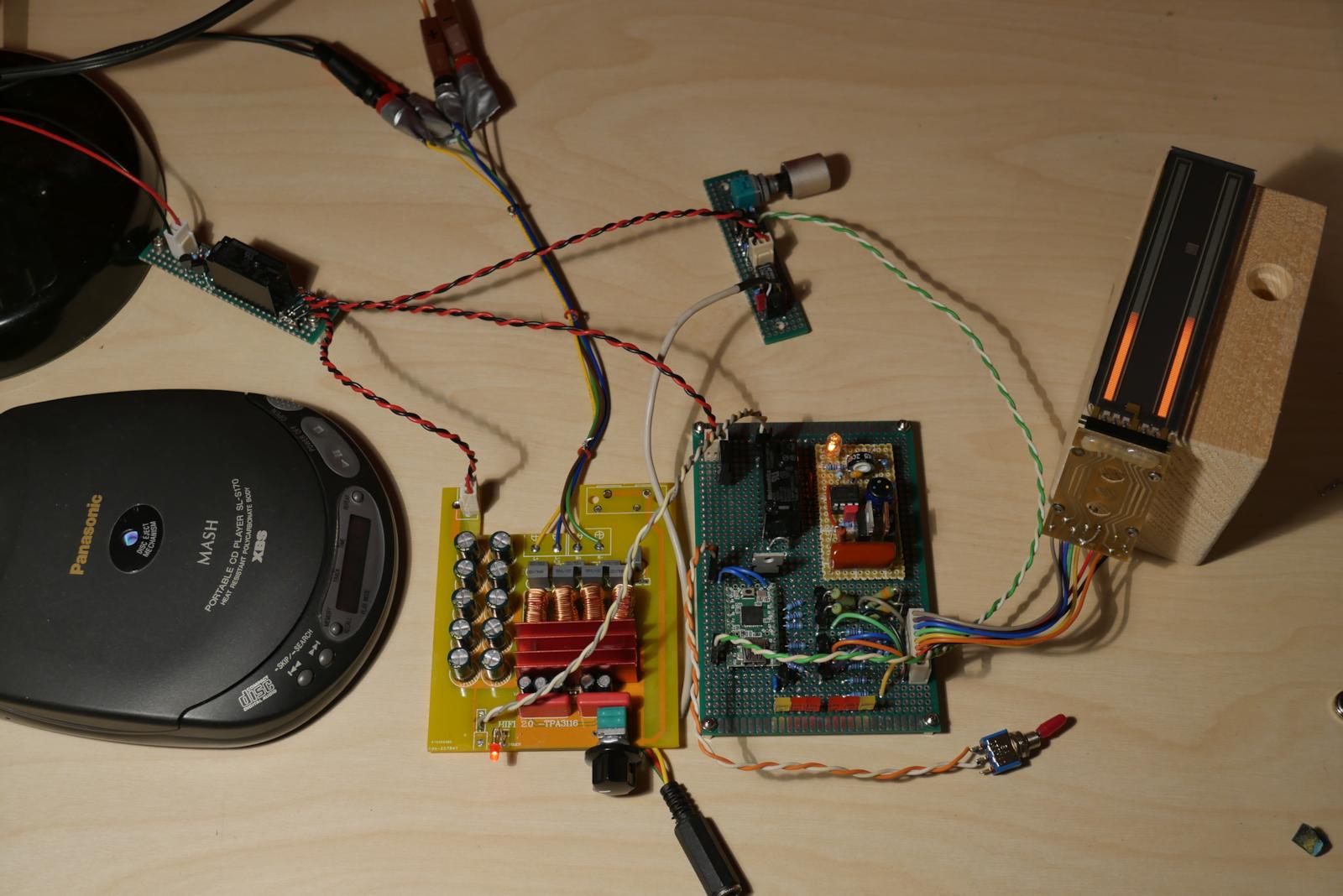

Also nochmal ran und planen. Mehr schaffe ich heute wohl nicht mehr...
(Kontakte links LINE-IN, mitte POWER, mitte rechts OUT, rechts POTI
Die LEDs wandern zum µC.
Ich geh dann mal Platinen brechen

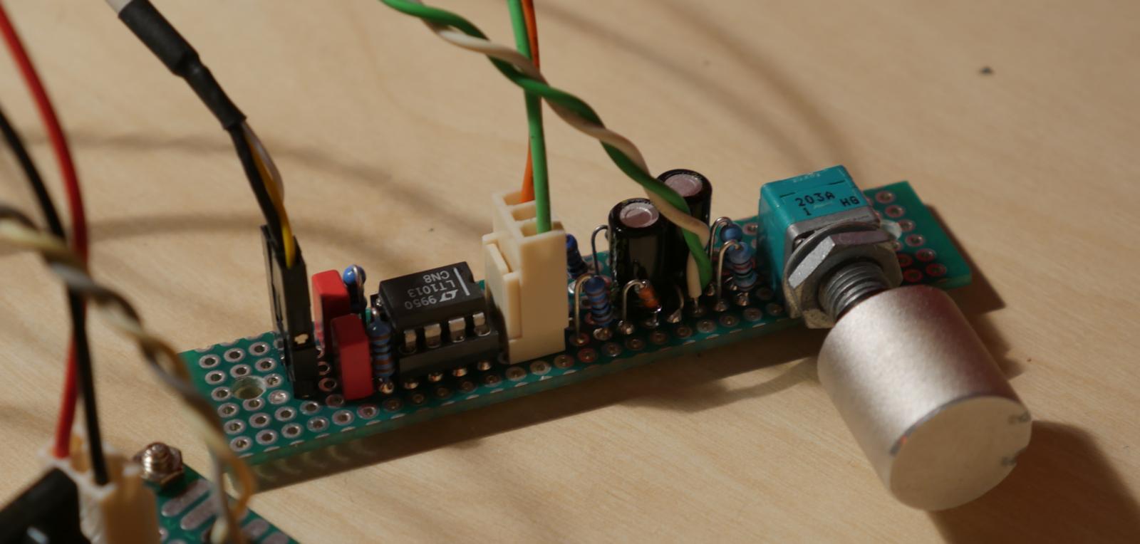

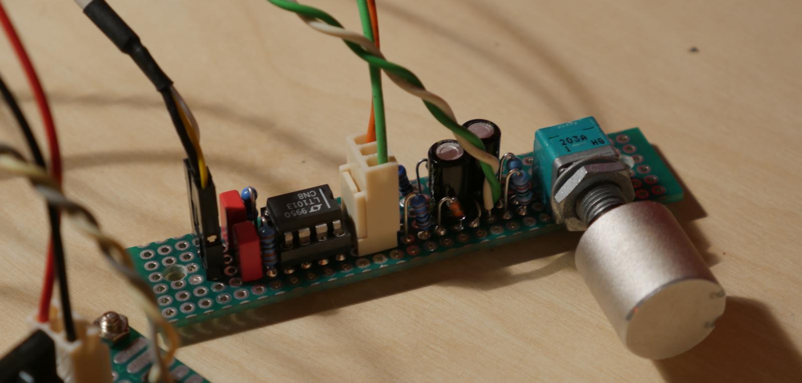

Diese LEDs sind nun auf die Steuerplatine gewandert und begrenzen dort die Spannung an den ADC-Eingängen des µC. Das machen sie optisch sehr eindrucksvoll, da sie bei Bässen und den lautesten Stellen aufflackern (aber noch nicht begrenzen, da der OPV davor ein paar mA liefern kann).
Der Inputsignalverstärker ist auch fertig:
Aber es ist immer noch viel zu tun. Nächster Schritt: Kabelsalat beseitigen

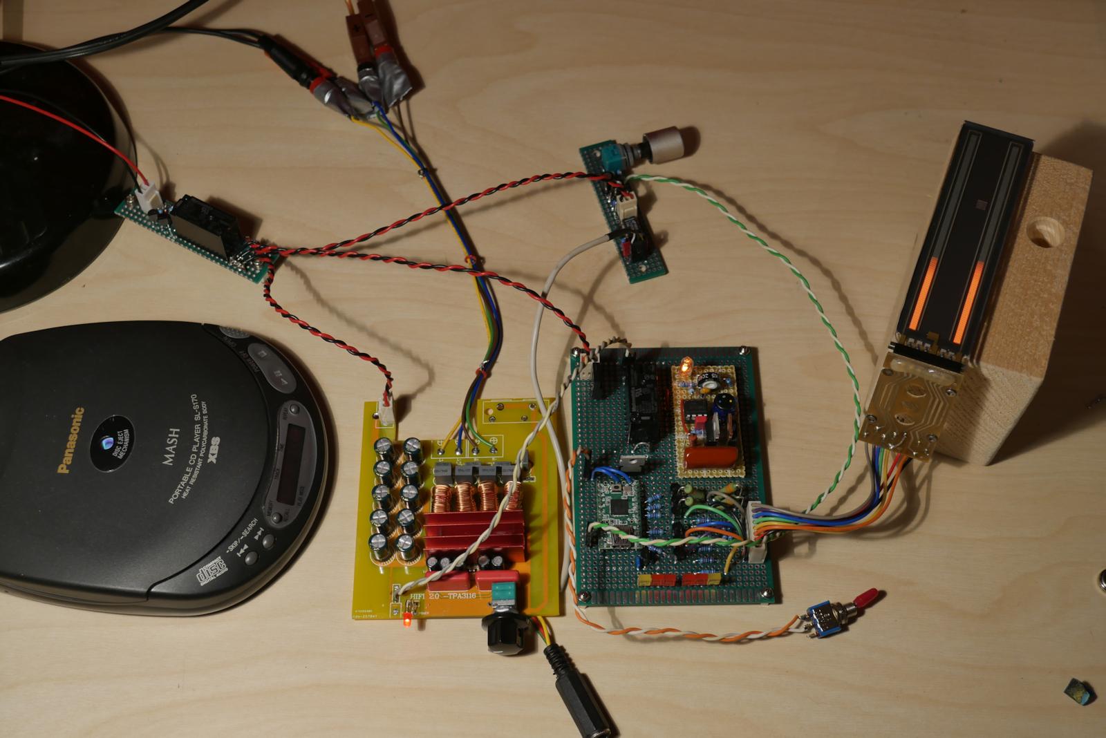

So, Wochenende ist um, nun dauert es wieder länger.
Da haben die Chinesen so eine schöne TPA3116-Platine auf die Beine gestellt - aber Schraubenlöcher brauchen sie wohl nicht...
Der Sockel für die Anzeige ist auch noch dran, der lässt sich so nicht einbauen.
Ordnung muss sein
Gute Nacht...

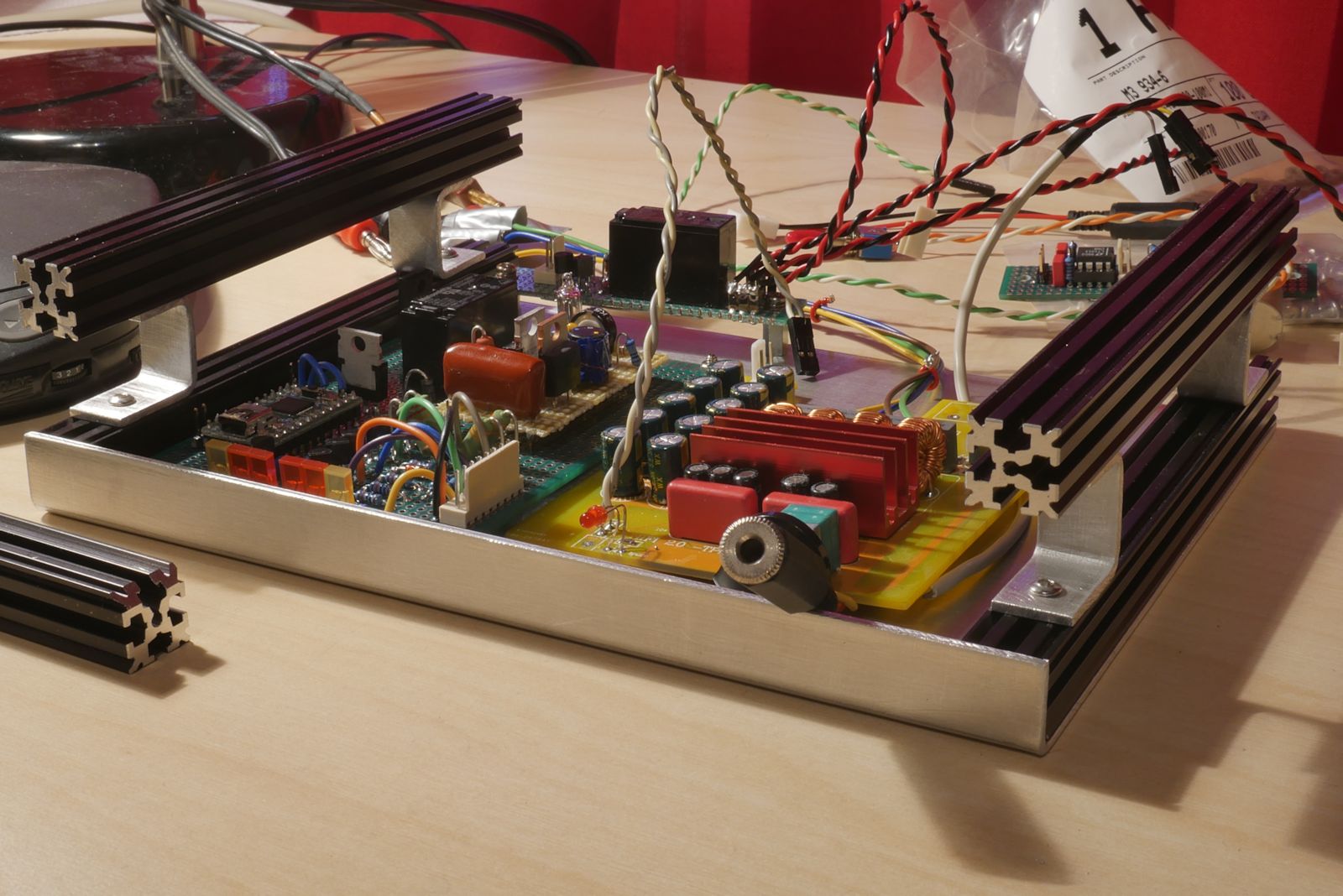

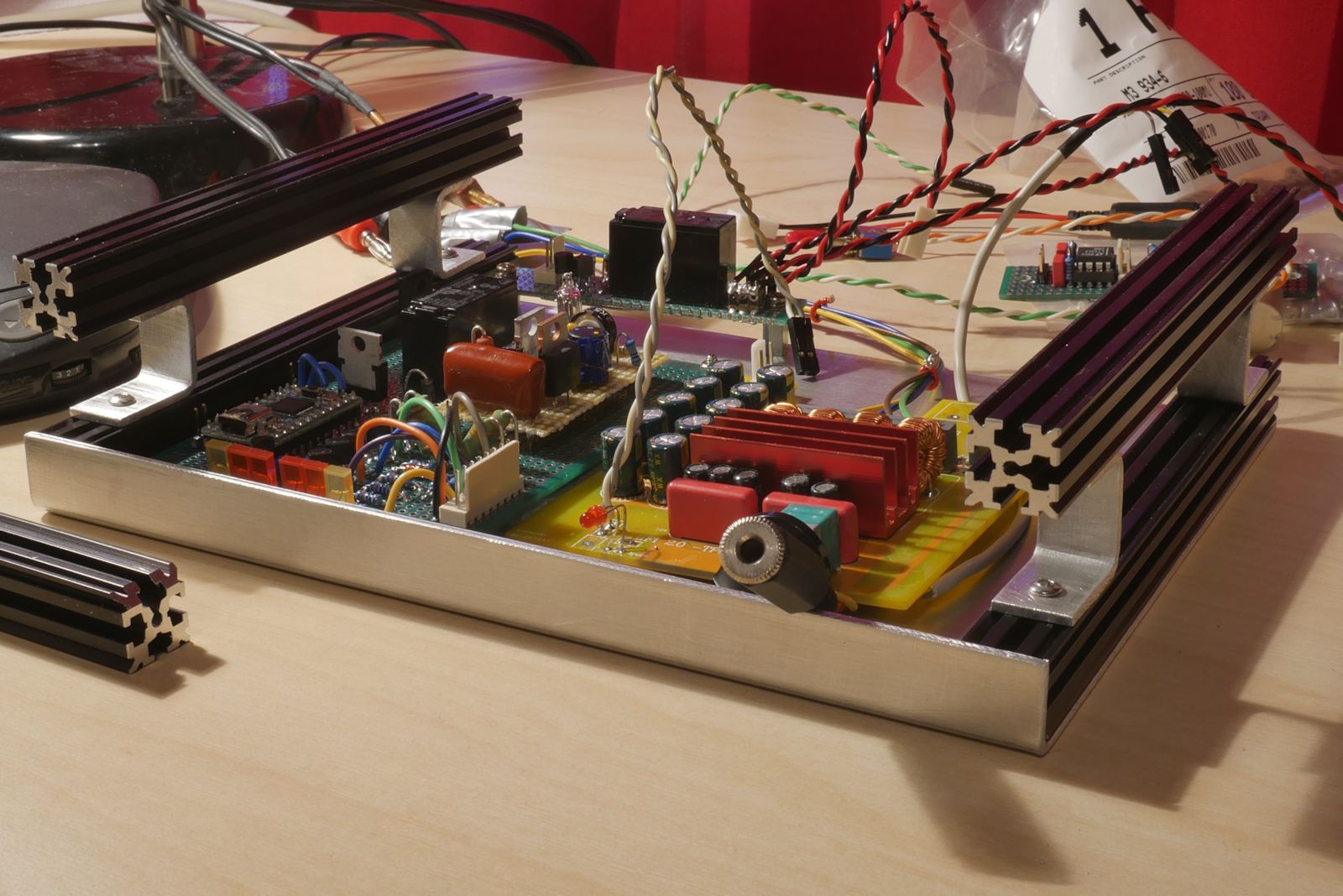

Ich warte immer noch auf ein paar Lieferungen aus China... aber konnte schon mit dem Gehäuse anfangen. Die Platinen übereinander wäre zu hoch geworden, also nebeneinander.
Format: etwa A5
Nein, immer noch keine Abkantbank im Haus, das geht von auch von Hand

Ui, diese AluProfile mit Gleitmutterkanälen kenne ich aus inzwischen ganz fernen Zeiten - damit hatte ich BJT-Leistungsverstärker aufgebaut.
Wußte garnicht, dass es die noch gibt.
Beiträge: 11.059
Themen: 48
Die gibt es nicht noch, sondern wieder. Diese kleinen Versionen (15mm) waren lange nicht zu bekommen. Nun habe ich etwa 40m im Haus, das reicht eine Weile!
Beiträge: 10.627
Themen: 356
Als Griff eine echte Verwendung.

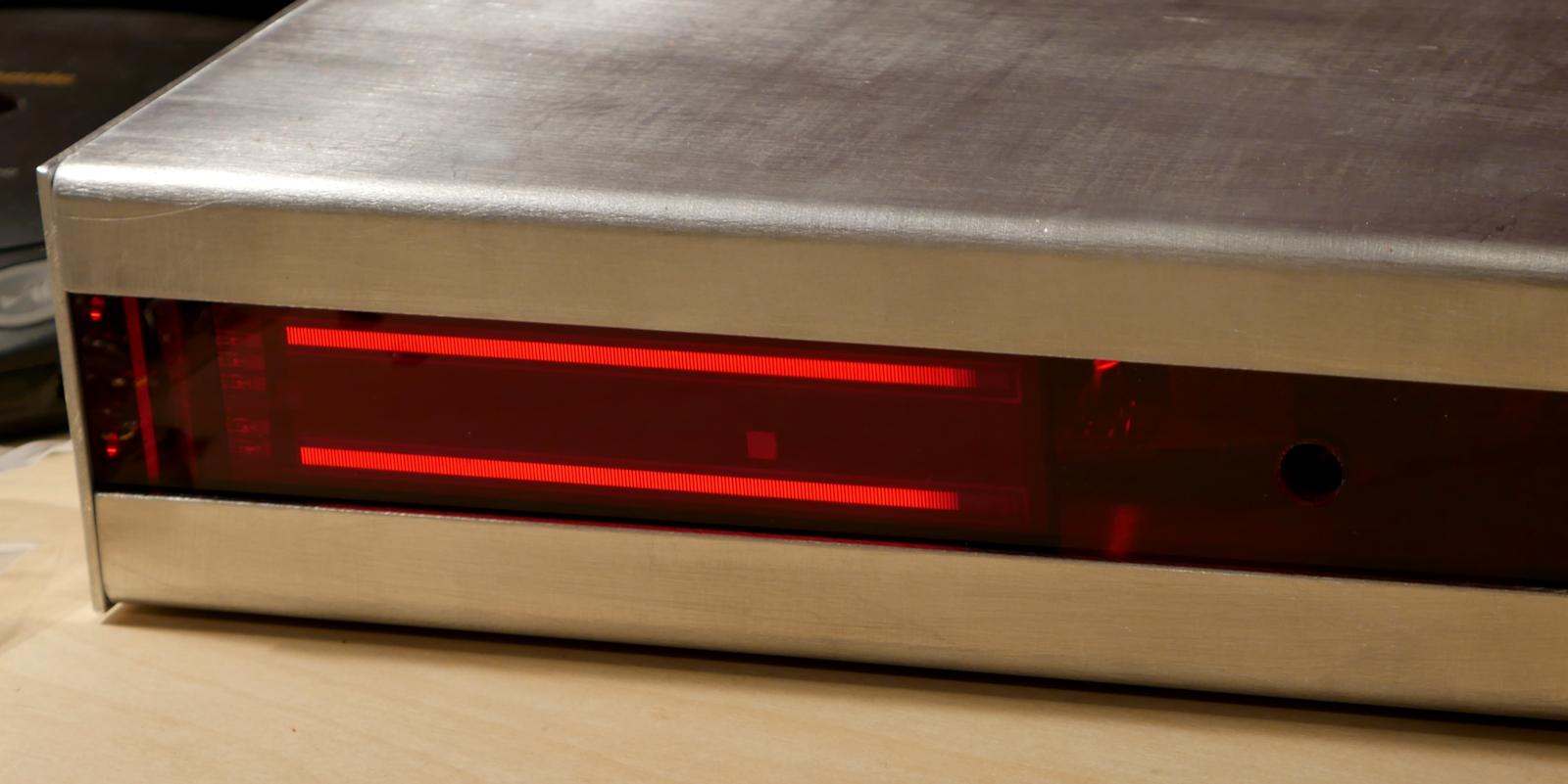

Immer noch nicht alle Teile da, aber das Display ist eingebaut. Die Feinheiten des Gehäuses kommen später.
