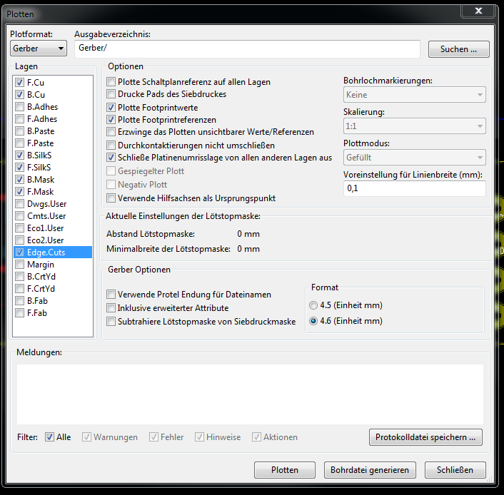

Weiß jemand wie ich die Bauteilwerte auf den Silkscreen-Layer bekomme? Ich hab genug Platz, also hätte ich zum Bestücken gerne die Werte auf der Platine, aber irgendwie sträubt sich KiCAD gerade. Oder der Tag ist schon zu lang ...

"Values" in der Liste Rechts einschalten. Sinnvollerweise danach "Reset Fontsize" und danach positionieren. Beim Gerber-Export dann noch einschalten.

Values wäre eingeschaltet in der Board-Ansicht. Wobei ich den Values nur im Reiter "Render" habe zum Auswählen. Reset Fontsize habe ich nicht gemacht - muss ich morgen mal probieren (aber das sollte keine Auswirkung auf den Export an sich haben, oder?). Im Gerber Export ists ebenfalls aktiviert (Values + References). Landet aber trotzdem nicht auf dem Silk, nur bei den Fertigungsdaten (*.fab).

Nightly Version?
Zeig mal ne Screenshot deiner Exporteinstellungen.
#95
Ich verwende aktuell Version 4.0.5 auf dem Firmenrechner.
Aktiviere ich F.Fab sind dort die Bauteilwerte enthalten, nicht aber im F.Silk (da sind nur die Referenzen).
Exportiere ich wie auf dem Bild dargestellt, fehlen die Bauteilwerte ebenfalls in F.Silk.

ich hab keine Ahnung...aber da gibts "erzwinge ...unsichtbarer ..Werte"...klick doch mal das an
#97
Nein, Werte sind lt. KiCAD Gerber-Viewer immer noch nicht in F.SilkS enthalten.
#98
Das ist normal, weil die Values in F.Fab ausgegeben werden. Wenn du diese in F.Silk haben möchtest, musst du entweder alle händisch (einzeln) umsetzen oder F.Fab + F.Silk mergen.

Ok, das hat funktioniert - danke. Weißt du zufällig, wie ich F.Fab auf die Bauteilwerte begrenze? Aktuell habe ich auch die Bauteilumrisse darauf, und die gehen teilweise über die Pads. Ich könnts jetzt auch lassen - der Fertiger wirds ohnehin nicht auf dem Pad belichten, aber sauber ist es nicht.
Das geht so einfach nicht. Andere Möglichkeit wäre, die Values mit z.b Notepad++ und Batch-Replace umzusetzen.
Bauteilwerte würde ich eh nie mit printern, ausser vielleicht bei Sicherungen oder ähnliches.
