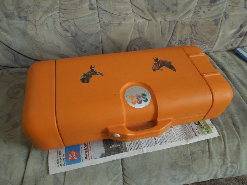

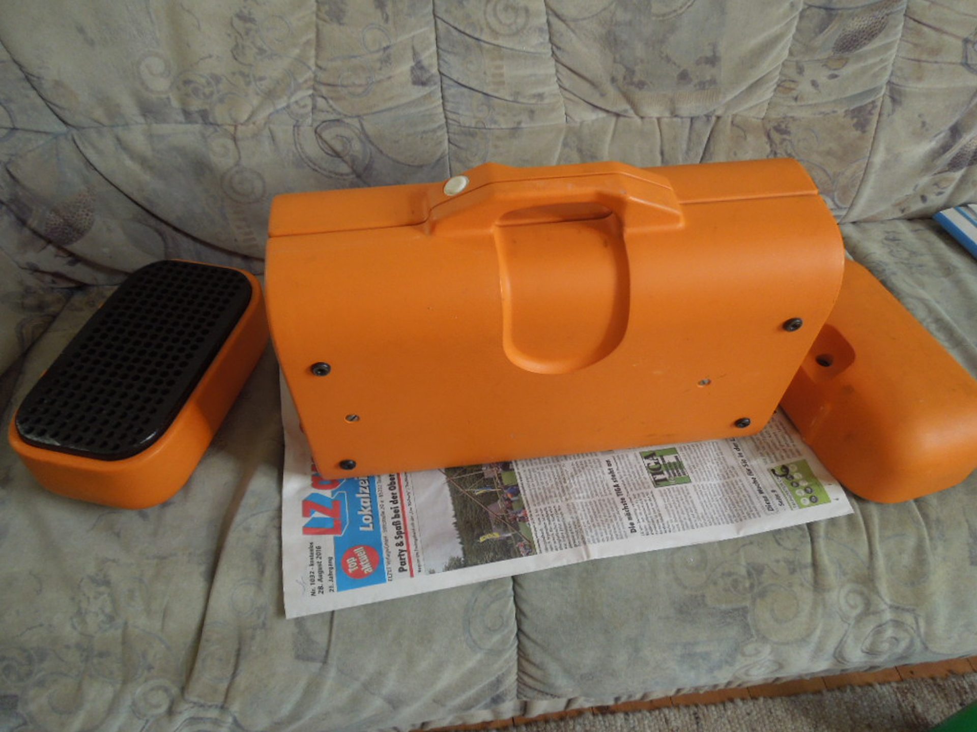

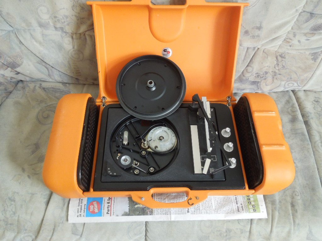

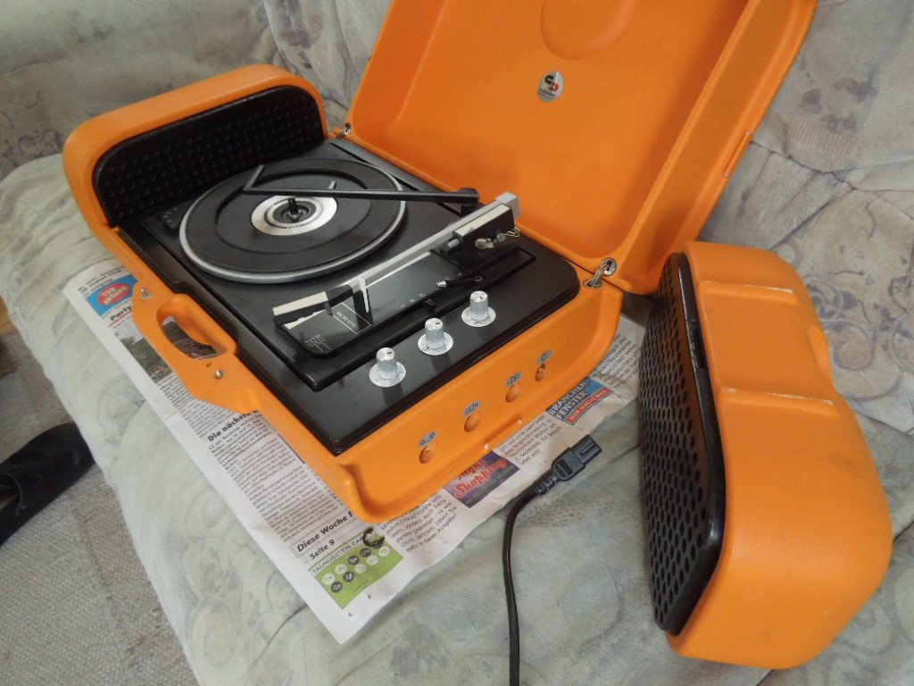

Endlich mal wieder was Schönes vom Straßenrand aufgelesen Smile
Bin erst mal bei strahlendem Sonnenschein vorbeigefahren, weil ich mir bei dem seltsamen Koffer nichts gedacht habe.
Im Hinterstübchen musste wohl erst mal die Farbe zugeordnet werden.
Das ganze dann dort zusammengesetzt ergab endlich Sinn.....
.....also schnell im nun plötzlich heftigen Gewitter zurück zum Gedenkpunkt.
Festgeharzter Teller dreht wieder
aber leider ist hier kein passendes Netzkabel zu finden........zu enger Pinabstand.
Aber gut, wird sich finden, ist ja offenbar eine echte Wertanlage Smile

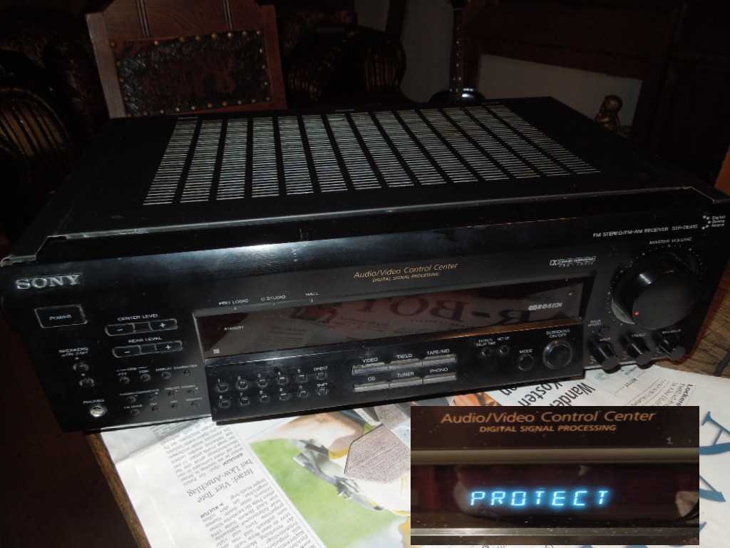

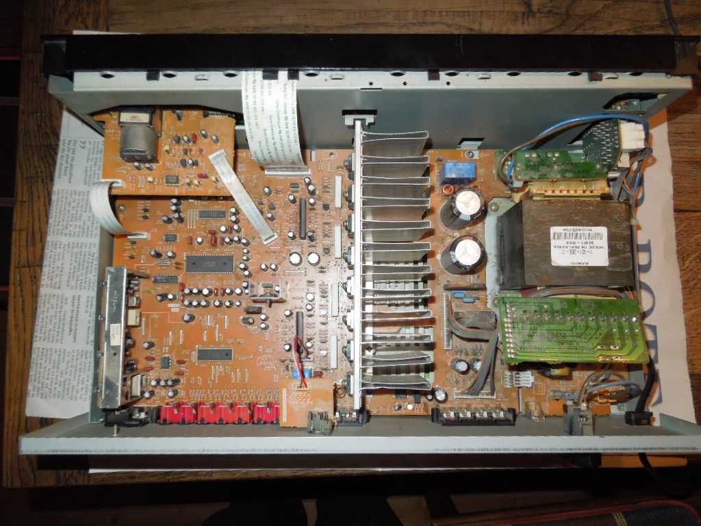

Habe hier was zum Basteln zu verschenken;
Sony STR-DE 415 Stereo / Dolby Surround Receiver
  • Dolby ProLogic Surround
  • DCS (Digital Cinema Sound)
  • DSP - Digital Sound Prozessor integriert
  • insgesamt 7 Lautsprecher anschließbar
  • Anschlüsse für z.B. CD/DVD , Phono ,Tape/MD , LD/SAT/TV und Video
  • 2 DCS-Simulationsmodi (Cinema Studio A und Hall)
  • Diskret aufgebauter Verstärker
  • Dynamische Baßanhebung
  • Balance- und Klangstellung
  • Bass Boost (Loudness)
  • Kopfhöreranschluß
  • UKW/MW-Tuner
  • 2-Band-Synthesizer-Tuner (UKW/MW)
  • RDS EON
  • 30-Stationen-Speicher
  • Automatischer Sendersuchlauf
  • 2 x 100 Watt DIN Stereomodus
  • 5 x 80 Watt Sinus Surroundmodus
  • Signal/Rauschabstand : >82dB
  • Lautsprecherimpedanz : 4-16 Ohm
  • Frequenzgang : 10- 50kHz
  • Gewicht: 6,4 kg
  • Abmessungen: 43 x 14,35 x 29,5 cm (B x H x T)
Deckel war abgeschraubt Gebrauchspuren hat er und ich keine Lust und Platz irgendwas darin zu schauen!

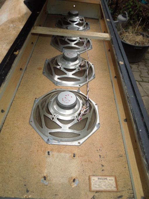

So, habe meinen Stau an alten Lautsprechern auf unserer Fachwerkdauerbaustelle mal durchgehört, auch kurz die acht/sechs Philips AD 8080 M/4.
(Leider sind einmal zwei der Treiber defekt)
https://stromrichter.org/attachment.php?thumbnail=572
Nicht schlecht im Vergleich zu dem was da so an Durchschnittslautsprechern rumstand und steht, sogar der Tieftonbereich kommt nicht soo schlecht.
Jetzt überlege ich zum Spaß mal je drei AD8080 und als Erstatz für die Toten unten je einen alten größeren Tieftöner einzusetzen, evtl. mit angesetzten Seitenwänden um die Schallwand zu vergrößern ~ erst mal alles ganz bewusst ohne zu messen.
Keine der "normalen" Boxen gefällt mir sonderlich im Tiefton, seitdem ich mir meine jetzigen Di/Ripole gebastelt habe motz
Ohnehin erstaunlich wie unterschiedlich bescheiden die 7 gehörten Boxenpaare sich anhören, mind. zwei gehen direkt wieder zum Müll und der obige Verstärker auch.,-

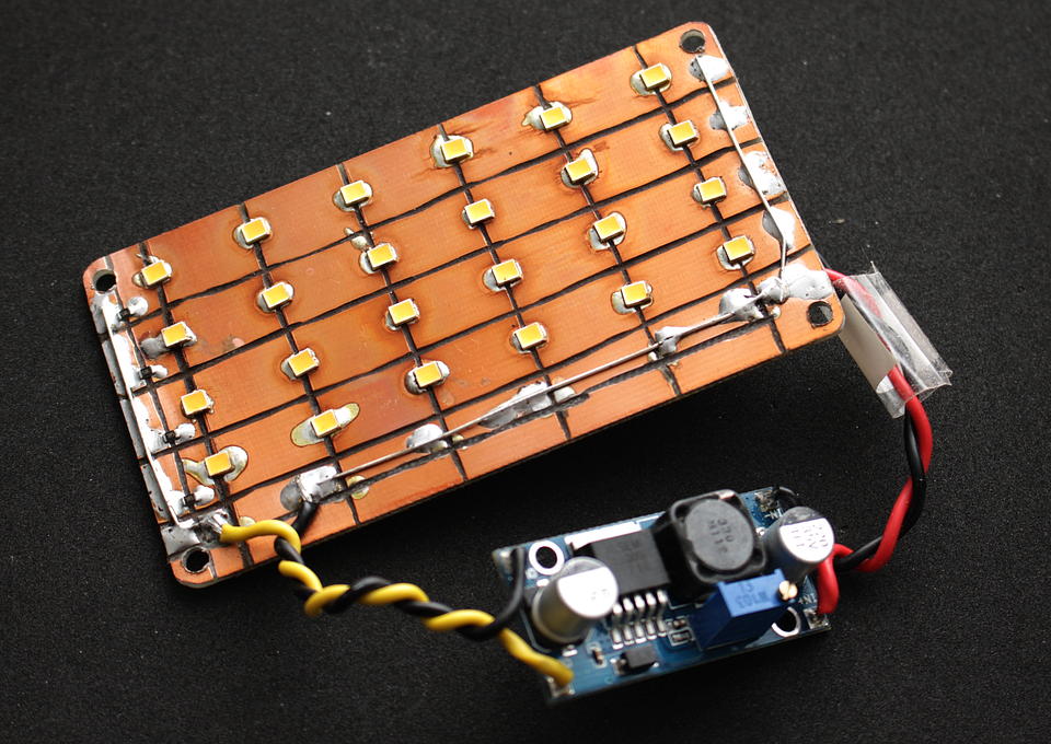

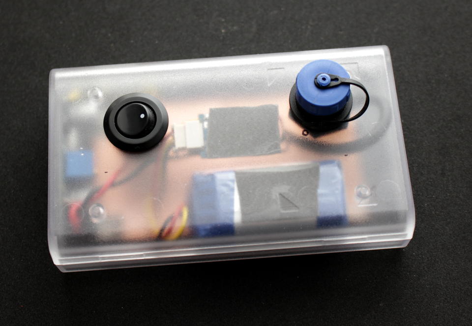

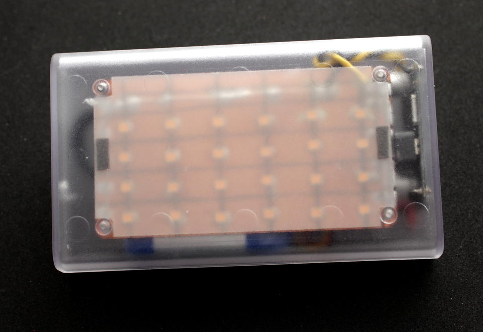

(26.01.2017, 08:04 PM)christianw. schrieb: E27 LED Leuchte von LiDL, Livarno Lux OWIM 11077D 11W 2700k 91mA ..
hat ein halbes Jahr gehalten, im Flur.. also nur immer mal ein paar Minuten an.
Beim Versuch, den Leuchtdome abzuziehen ist mir dieser in der Hand zersprungen - war doch Glas.
Innen alles vergossen -> also aufgesägt. Die Lampe ist an einer kalten Lötstelle gestorben, da der Mitarbeiter den "FR1" (FuseResistor) nicht aufs Board sondern direkt zwischen L-Pinne und Board gelötet hat.
Top1A..
Immerhin war/ist nicht durch ein "Dropper-Capacitor" drin, sondern ein CC-Buck-Treiber:
BP9832A
Eingangseitig mit CLC-Filter.
BR-GL -> 1u8F -> L||5k6R -> 4u7F
http://www.dianyuan.com/upload/community...-91624.pdf
Der Diodenstring (31 LED seriell) läuft bei 120V 91mA.
Bringt das Licht natürlich auch nicht zurück..
120V hat man nicht mal eben in der Hosentasche, also was machen? Ich brauchte eh ein "Pussy-Light", dafür werden z.B. bei Media-Markt Preise ab 50€+ aufgerufen. Also die LEDs vom Kühlblech gelötet (Lötkolben und Elektronik-Heissluftfön scheiden hier aus, "da muss Luft ran" -> 2000W Steinel tut!) und weiterverarbeitet. Platine geschlitzt, Paste drauf und ab in den Ofen.
4 Strings a 6 LEDs sind es geworden, 6 LEDs haben nicht überlebt. Eingestellt auf 60mA pro Strang an 17.6V mit je 4R7 Vorwiderstand. China-Boostwandler an 2.1Ah Lipo, noch eine Ladeschaltung dran und ab ins Gehäuse. Frostfolie aus einem geschlachteten Monitor.
Nuja, Restef*cken eben.  Big Grin
Zusammen mit der Platine als Reflektor ergibt sich ein fleischfreundliches Licht.

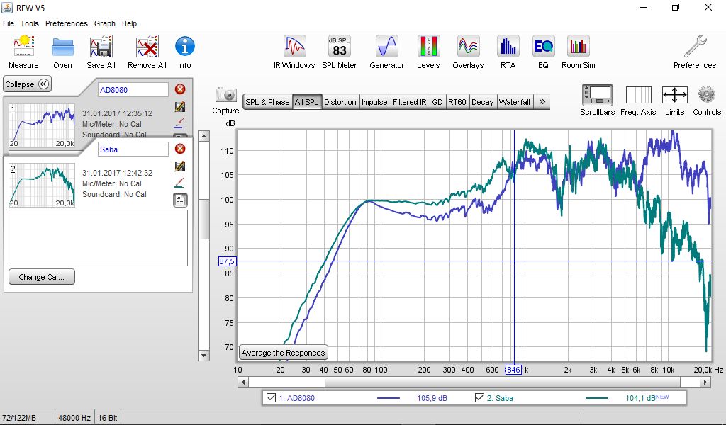

Habe heute doch mal gemessen, einen als Ersatz gekauften Philips AD 8080 und einen meiner grünen Sabas zum Vergleich.
Der Philips kann sich wenigsten Breitbandlautsprecher nennen ~ evtl. sollte ich doch mal zwei in meine Schallwände einbauen und mir das ohne die Airmotion Hochtöner genauer anhören  Smile
#98
Hast du die zum Messen einfach so auf den Tisch gelegt, oder sind sie irgendwo eingebaut?
#99
Einfach auf dem Tisch Abstand Mikro ca. <10cm nur so zum Überblick was sie übertragen.
ja, mach doch !
und erzähl was...
