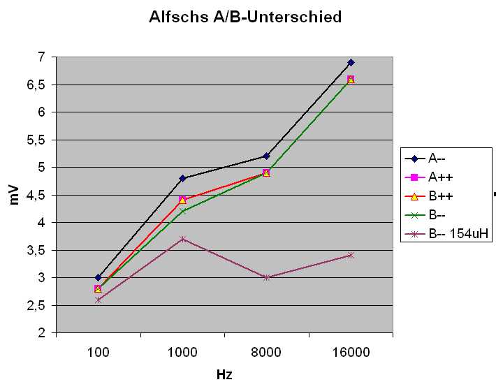

(19.04.2025, 02:04 PM)Gucki schrieb: Deine Kurven versteh ich nicht.

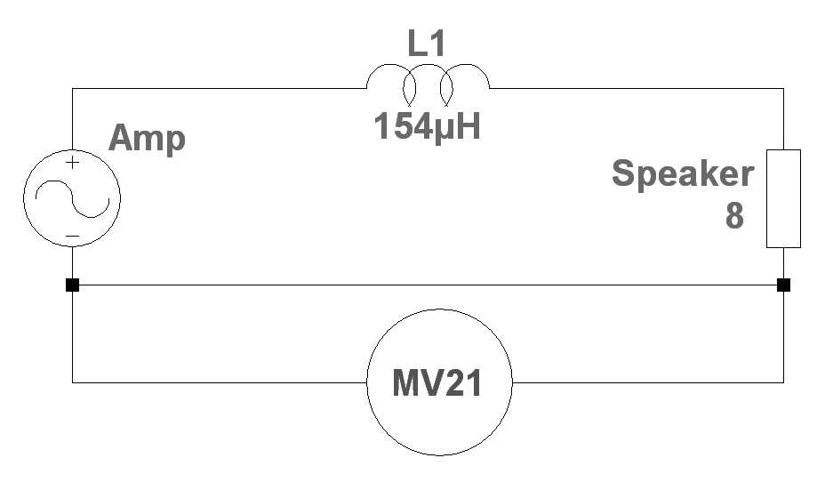

(19.04.2025, 02:47 PM)Gucki schrieb: Also gut. Glaub ich Dir mal, dass Deine Hochtöner die Impedanz Deiner Box auf 4 Ohm reduzieren und Du ein 20-mal leitfähigeres Kabel verwendest, als der TCM-Weltmarkführer....
Die Frage war, ob wir einen Unterschied zwischen A und B sehen. Nochmal das Diagramm:
Ja. Ich sehe da einen deutlichen Unterschied zwischen grün und schwarz. Besonders stark bei 1 kHz.
Oder verguck ich mich? Oder hab ich die Daten falsch übernommen?
Zitat:interessant aber : auf A ist der Wert bei 1k und 8k auf MasseLeitung A-- höher als auf B-- ; bei ident Werten auf ++ Leitung.
DAS kann nicht sein - oder ?
Hmmm...evtl der Brummstrom vom MV21...auf der aktiven Seite ++ des Amp, regelt der ja auf sein Nennsignal, da sind alle Messwerte identisch für A und B.

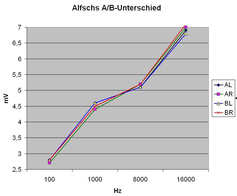

(19.04.2025, 03:06 PM)Gucki schrieb: ja.. ich hatte das gelesen. Da war ich aber noch so von Deiner Kurvenform irritiert, dass das vordringlich war.
Ok... wir haben was!
Entweder ne Fehlmessung oder eine Bestätigung des gehörten Unterschieds.

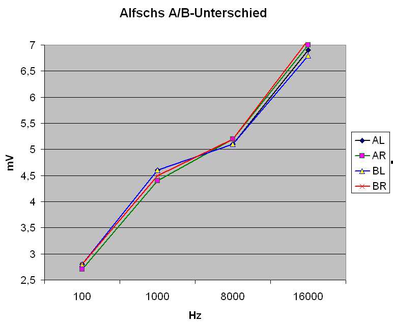

Zitat:Die Messreihen werden genau : nichts ergeben..
