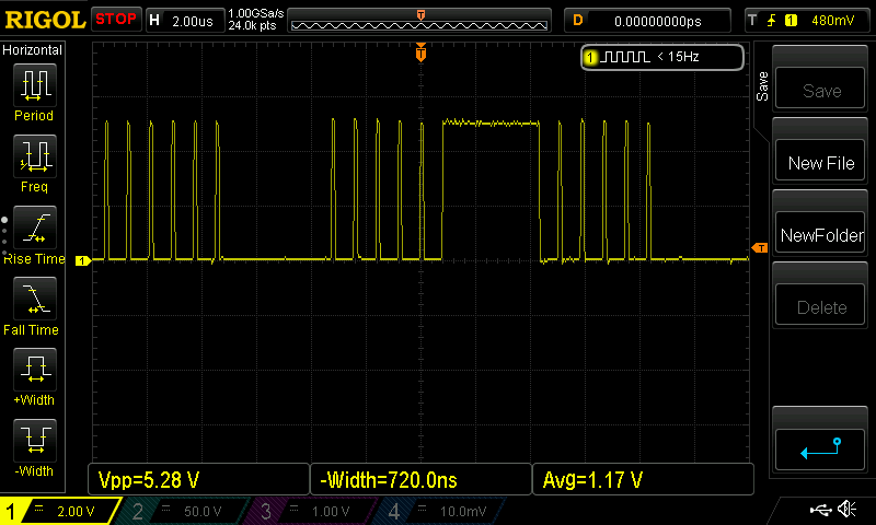

..nach einigen (man könnte sagen: nahezu dramatischen ) Verwicklungen ist es mir gelungen, einen der 3 wieder gefundenen tiny85 zu programmieren...  Rolleyes
- habe erstmal versucht, was mit PLL und max. Takt geht: jo, 250 kHz DDS schafft er, aber mit etwa 95% CPU Last; das taugt nicht wirklich  Gurke
- dann , bei 125kHz , sieht es besser aus: ISR dauert etwa 3,8 us , Hauptprogramm hat noch etwa 4 us Zeit. das ist akzeptabel.
..die pulse sind das main, die 3.8us high oder low Zeiten sind der ISR.
soweit ok, dann nehme ich mir mal das Signal zur Brust  Tongue

(16.02.2019, 11:04 PM)alfsch schrieb: ..nach einigen (man könnte sagen: nahezu dramatischen ) Verwicklungen ist es mir gelungen, einen der 3 wieder gefundenen tiny85 zu programmieren...  Rolleyes
