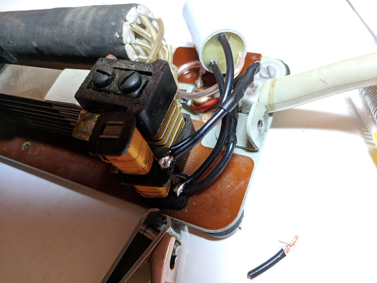

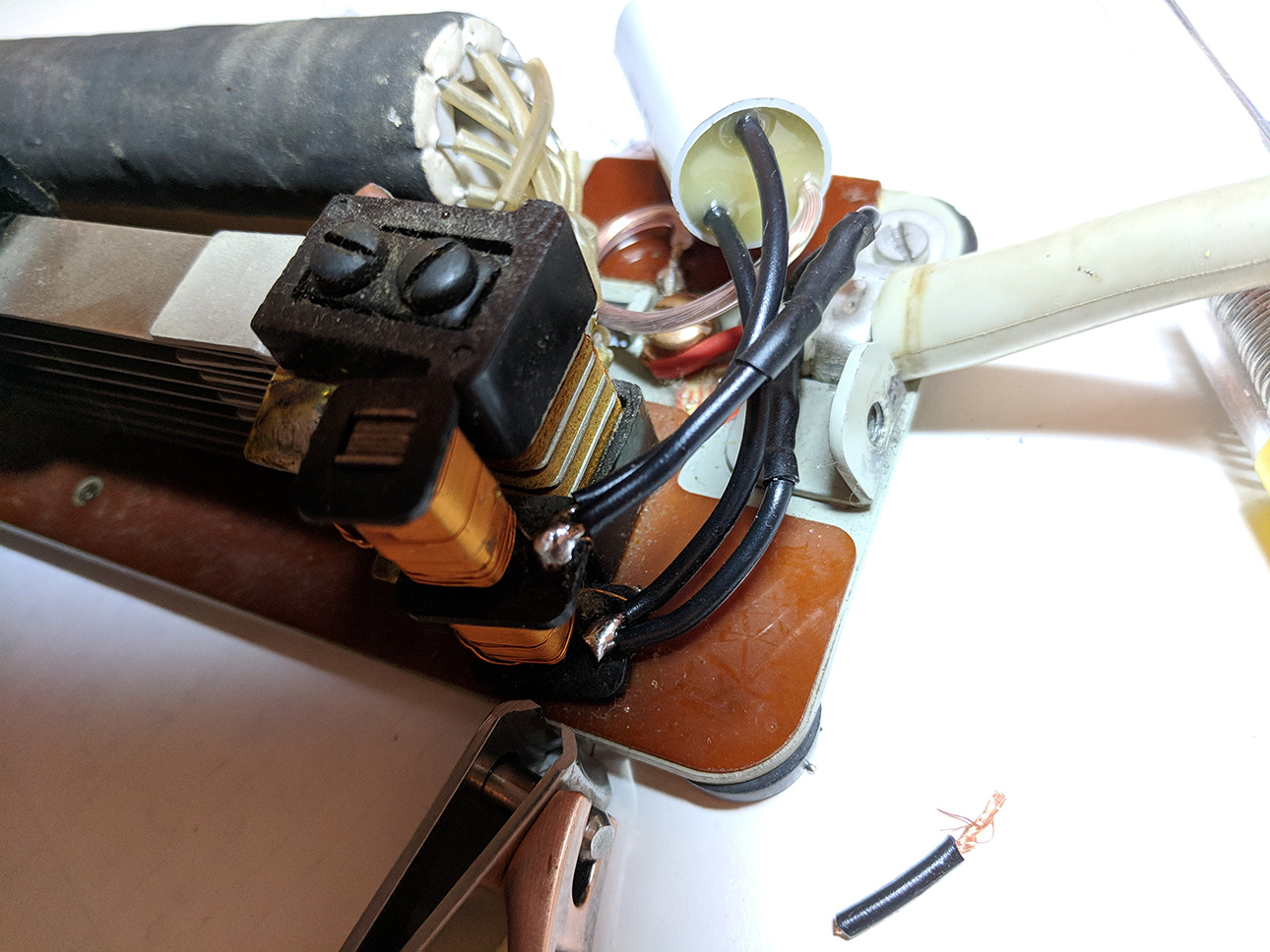

So. Habe die Lüsterklemme rausgehaun und direkt Stromeingang und Polski Entstörski an den Drosseln angelötet.
Sieht so aus:

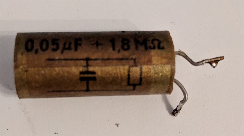

Habe danach den x2 Entstörer angelötet. Dann ist mir aber aufgefallen bzw ich erinnere mich dass ich letztes mal hier zusätzlich einen Widerstand hatte, der diesmal fehlt.
Habe dann auf den Teerbonbon (christian) geguckt und tatsächlich sah dieser diesmal anders aus.
Da ist zusätzlich ein interner Widerstand auf dem Kondensator verzeichnet. Es scheint dass die damals echt viele Kombobauteile hatten.
Die Frage lautet : Wie viel watt brauche ich da nun ?
edit: Ich hatte übrlegt den Teerbonbon wieder reinzulöten um quasi die Widerstandsfunktion des Bauteils weiterzunutzen. Schnell mal an Multimeter geklemmt und mein Profilbild ist der Fall
Eventuell säge ich das Ding auf und hole mir den Widerstand.

Rechne es aus. I=U/R und P=I²*R
Beiträge: 10.621
Themen: 355
07.03.2019, 12:46 AM
(Dieser Beitrag wurde zuletzt bearbeitet: 07.03.2019, 12:48 AM von christianw..)
1.8 Megaohm, da passiert nicht viel.
Ansonsten P=U²*R tut es auch.

Ach . Stimmt ja.
Passt. 1/4W ist da dann dicke ausreichend .
