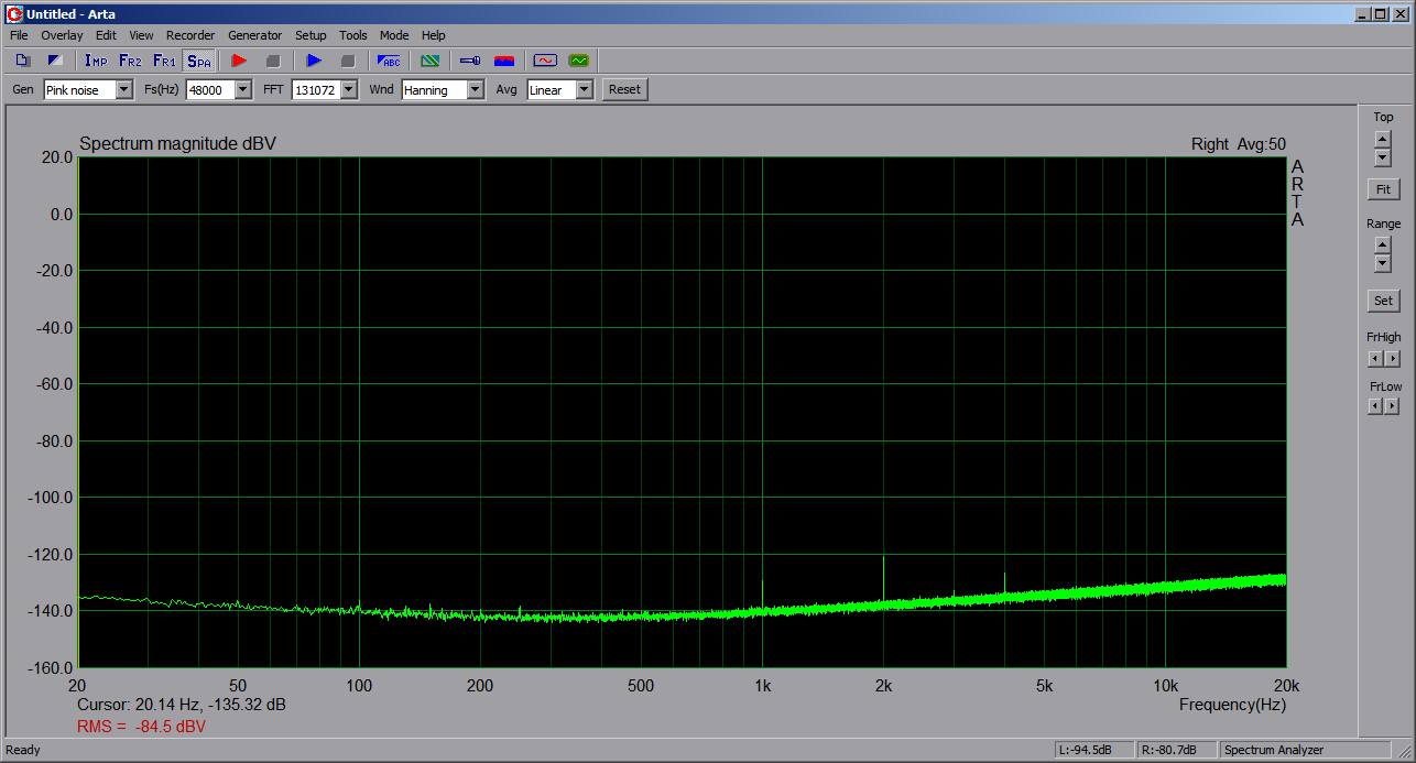

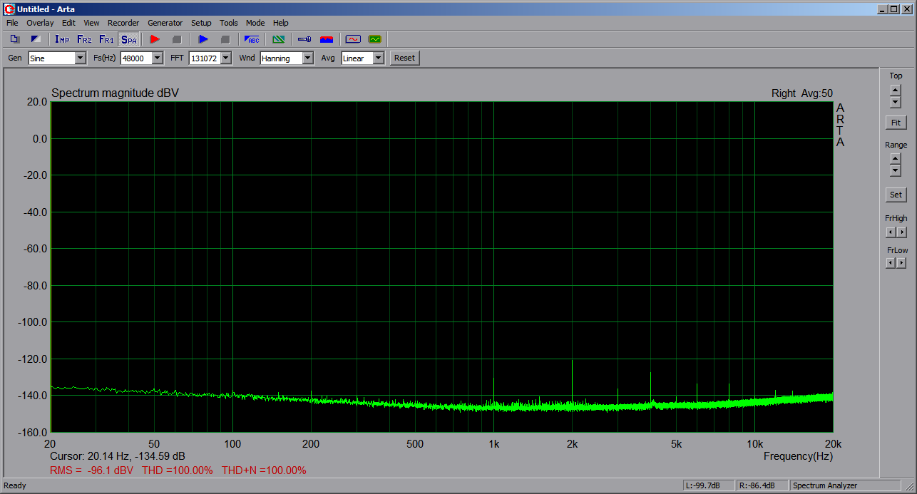

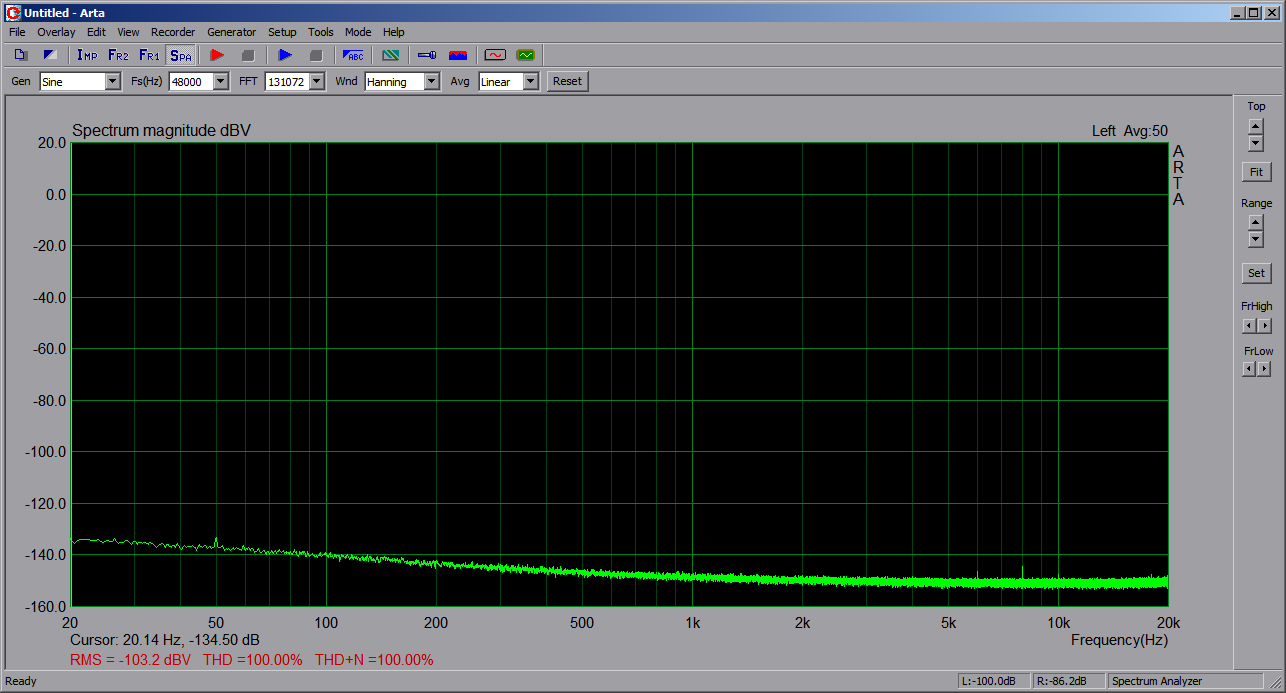

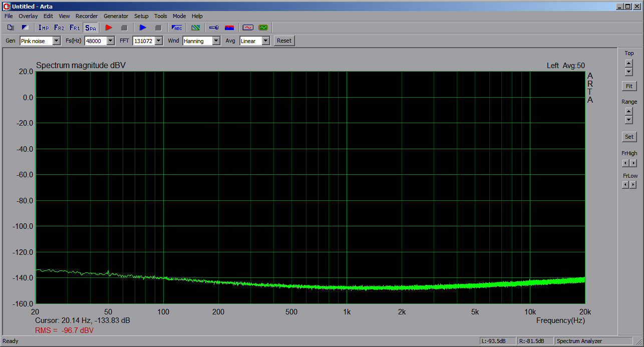

Beiträge: 10.621
Themen: 355
Hmm, das Phänomen war jetzt nicht mehr zu beobachten. Der rechte Kanal scheint etwas anfälliger, liegt auch mehr am Rest. Der linke Kanal ist ganz aussen auf dem Board.
Eingänge konstruktiv (durch schaltende Buchse kurzgeschlossen, kein GND-Lift).
Links:
Static Noise:
mit Pink Noise 0dBFS:
mit 1kHz Sine 0dBFS:
Rechts:
Static Noise:
Beiträge: 10.623
Themen: 171
mmh, der rechte fängt wohl ein paar Einstreuungen ein, links dagegen is ja traumhaft perfekt

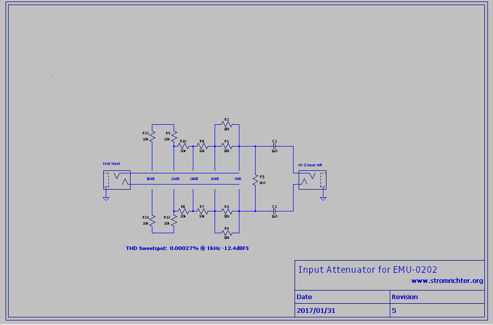

Beiträge: 15.934
Nachdem sich nun herausgestellt hat, dass der THD sweetspot bei rund -12dBFS liegt, habe ich mal einen umschaltbaren symm Abschwächer entfworfen. Bei 20dB Abschwächung läge der sweetspot bei ca 24Vpp (Vollbrücke mit 12V Betriebsspannung) bei 36dB Abschwächung bei rund 100Vpp (meine alte 2x500W MOSFET-PA).
Beiträge: 10.621
Themen: 355
Kann man dafür Einen Analogswitch/Multiplexer nehmen, oder muss mit 0.1% Widerständen gearbeitet werden?
Beiträge: 10.623
Themen: 171
CMOS switch geht gar nicht
1% ... oder Abgleich R hängt von der gewünschten Gleichtaktunterdrückung ab;
bessere R brinen vmtl gar nix, weil die internen auch nicht genauer sind;
nur Abgleich könnte mehr bringen, weil dann auch der interne Fehler kompensierbar ist
Beiträge: 15.934
(01.02.2017, 09:29 PM)alfsch schrieb: CMOS switch geht gar nicht
So isses, ein old-school-Drehschalter muß her!
