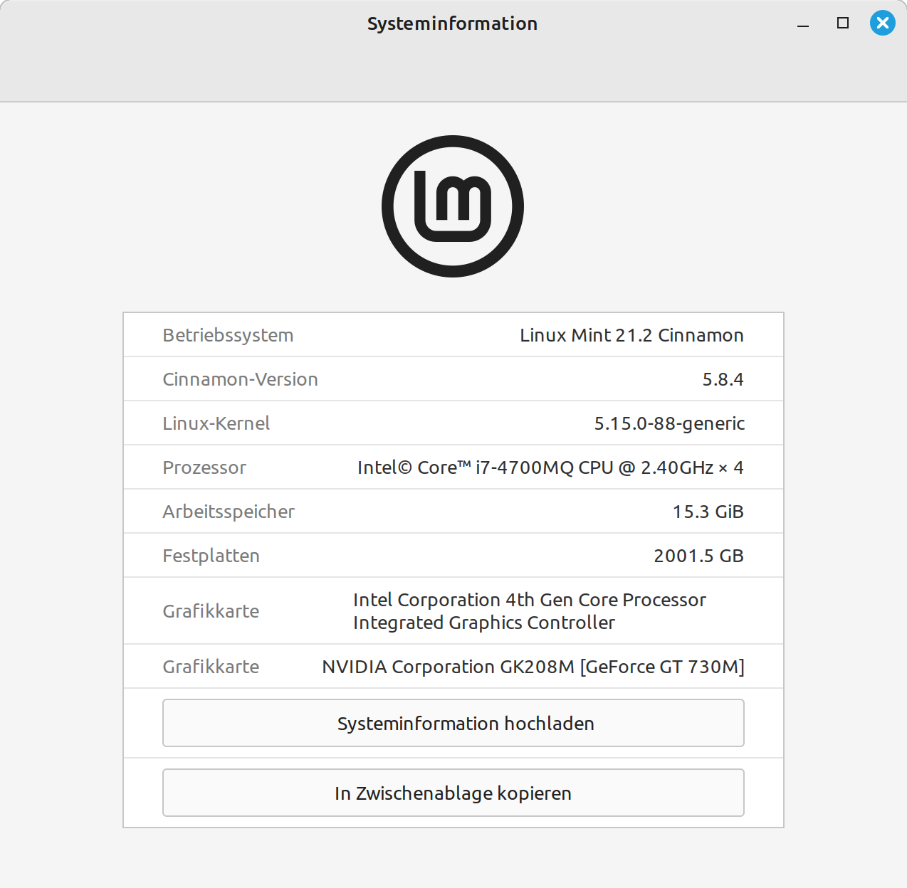

Also so ganz eindeutig ist das nicht. Und sofern du alle Updates hast, müsstest du ja schon auf Mint 21.2 sein. Welche Desktop Umgebung verwendest du? Cinnamon, XFCE oder Mate?
Beiträge: 11.059
Themen: 48
Ich seh nach, wenn ich mal wieder zuhause bin. Wine ist die 6er Version. Ansonsten ist es eine frische (aktuelle) Installation mit dem Standarddesktop. Kann eigentlich nur am Desktop liegen. Leider hab ich seit Jahren nicht mehr mit Linux gearbeitet, kann das also nicht mehr aus dem Ärmel schütteln

wine-6.0.3 (Ubuntu 6.0.3~repack-1)

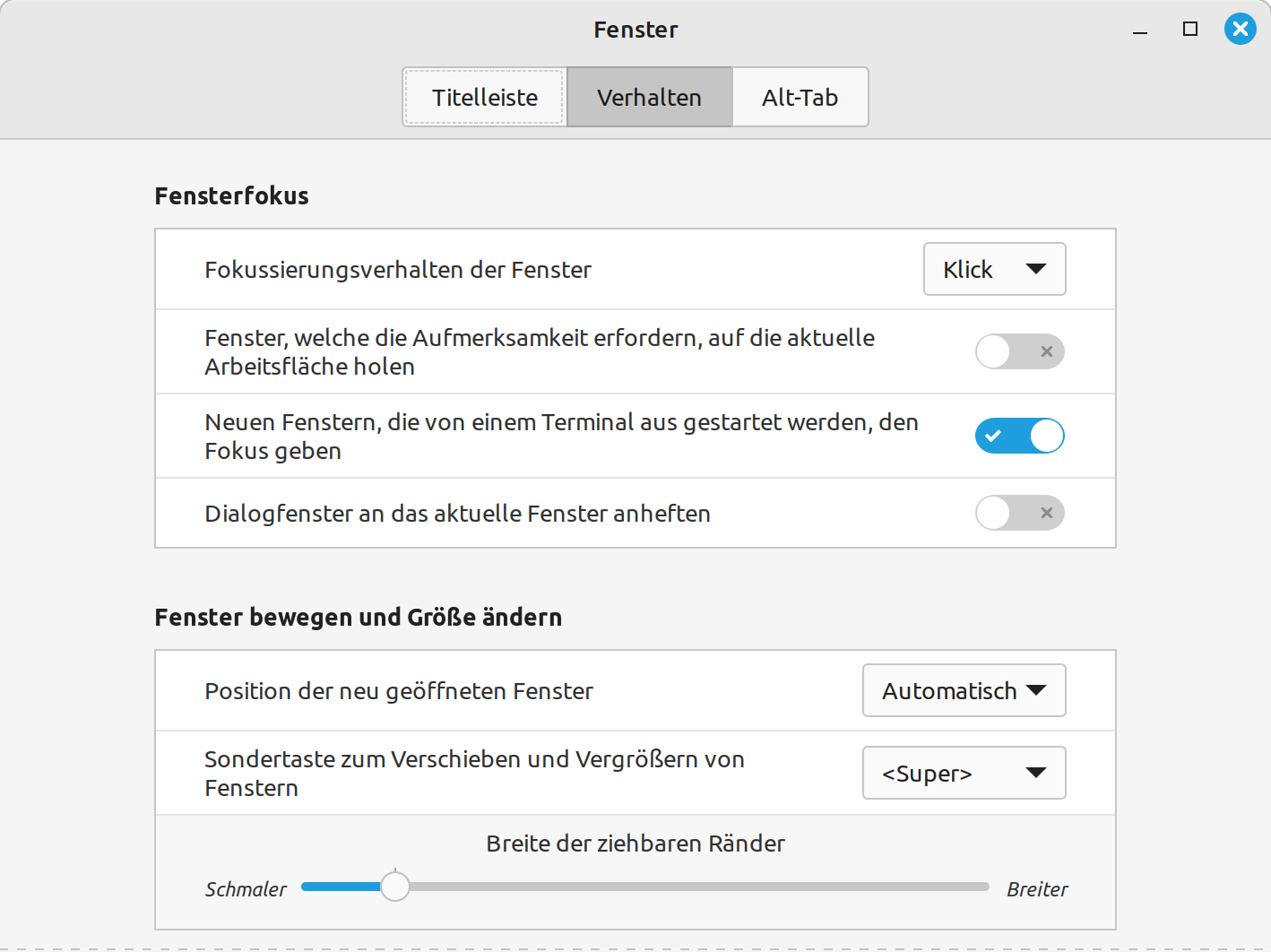

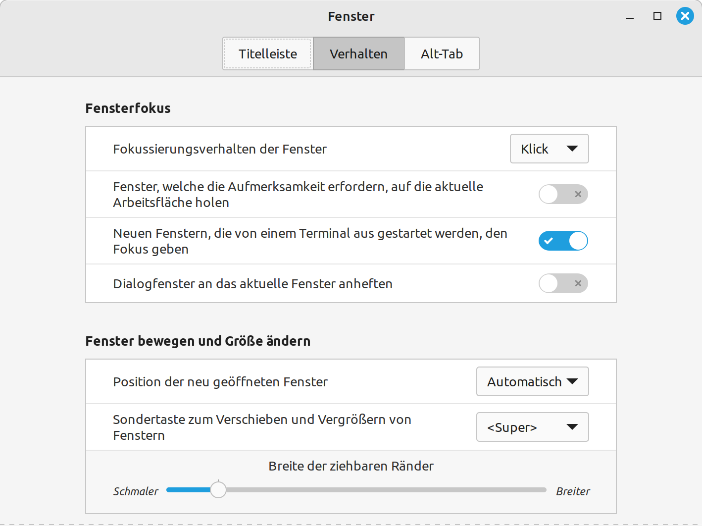

Also Cinnamon. Theoretisch müsste man irgendwo den Shortcut "Alt" + linke Maustaste deaktivieren. Bloss wo?
Beiträge: 11.059
Themen: 48
Ha! Gefunden!
Unter Linux Mint: Einstellungen -> Fenster -> Verhalten -> Sondertaste zum Verschieben und Vergrössern von Fenstern. Dort von "Alt" auf "Super" geändert und alles funktioniert wie es soll
Problem gelöst! Auch noch fast selber
. Ohne Terminal und Kommandozeile!

@Kahlo: ich wundere mich eben über Deine Wine Version. Mein keinesfalls taufrisches System liefert
$ inxi -Sz
System:
Kernel: 6.0.0-0.deb11.6-amd64 x86_64 bits: 64 Desktop: Cinnamon 5.6.8
Distro: LMDE 5 Elsie
$ wine --version
wine-8.0.2
Du hast da wohl noch einen 5-er Kernel.
Mit Deinem, inzwischen gelösten, Problem, dürfte das allerdings kaum etwas zu tun haben.
Beiträge: 300
Themen: 9
Registriert: Feb 2016
5.15 LTS ist für Mint wohl aktuell - passt also schon. Finde ich persönlich aber auch interessant, da selbst Debian bei Bookworm schon auf den 6.1 gewechselt hat. Ubuntu selbst als Basis ist auch schon (deutlich) weiter, je nach Update noch 5.15 oder bereits 6.2 bei den LTS Versionen. Die Aktuelle Version verwendet auch schon 6.5.
