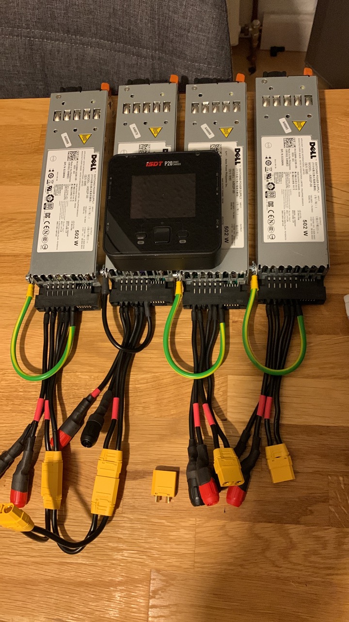

Also: Mein Ziel ist es, zwei der Netzteile in Reihe zu schalten. Dafür muss man sekundärseitig die Verbindung 0V - GND aufkappen, weil man sonst natürlich das erste Netzteil im Verbund kurzschließen würde, sobald man +12V auf 0V am nächsten Netzteil schaltet. Bei den Modellbauleuten ist das gängige Praxis mit dem Unterschied, dass da hauptsächlich HP-Netzteile (Delta) verwendet werden. Bei mir liegen welche von Dell (Astec Power) auf dem Tisch, die verhalten sich anders.
Sobald wie man diese Verbindung 0V-GND Sekundär aufkappt ist die Ausgangsspannung, also die 12V, instabil - aber auch nicht bei jedem Netzteil gleich instabil. Das messe ich sowohl mit einem Oszi, als auch mit einem batteriebetriebenen Multimeter. Ein Extrem ist bspw. im Bild von meinem letzten Post, wo die Ausgangsspannung irgendwo zwischen 0V und 12V hin- und her wandert. Ein anderes NT bleibt halbwegs bei 12V, wiederum ein anderes pendelt sich bei 10V ein. Schaltet man zwei in Reihe bekommt man dann als Gesamtspannung natürlich auch nur Unsinn heraus.
Ich habe hier gerade weder ein isoliertes Scope, noch einen Trenntrafo zur Hand. Ergo kann ich entweder ein einzelnes NT, oder die Gesamtspannung bei zwei NT in Reihe messen. Da die Netzteile primärseitig immer geerdet bleiben, baue ich natürlich beim Messen von einem NT mit dem Scope eine Verbindung von 0V über die Erde vom Scope zum Gehäuse des NT auf und stelle die ursprünglich gekappte Verbindung damit wieder her. Trotzdem bleibt die Spannungsregelung damit instabil.
Mit nem Widerstand oder einem Keramik-Cap zwischen 0V Sek. und GND klappts dann wieder. Dann sind die Netzteile auch stabil (Leerlauf+Last), wenn man zwei in Reihe schaltet.
(02.01.2022, 11:04 AM)scooot schrieb: Ich glaube mit meinen ganzen Bildern habe ich hier für etwas Verwirrung gesorgt Big Grin
Hmm, ja, so was in der Art hätte ich erwartet. Irgendwie unschön Rolleyes
Könnte sein dass der Optokoppler kapazitiv HF-Schmutz von sekundär nach primär transportiert und so die dortige Regelung stört.
Also Sekundär-GND mit vlt 10nF abblocken gegen PE wie schon von Dir beschrieben
Kurze Rückmeldung nochmal: Mit dem isolierten Scope sieht das Signal wesentlich besser aus. Die Takt-Spikes sehen immer gleich aus, egal ob 0V-GND Sekundär verbunden ist oder nicht. Mit dem Kondensator zwischen 0V und GND bleibt die Spannung bei allen NT's, auch bei zwei NT in Reihe, stabil. Für mich ist das Thema damit abgeschlossen und ich habe wieder was gelernt - wer misst misst Mist, gerade in Verbindung mit nicht isolierten Scopes und langen Leitungen...
Vielen Dank euch nochmal!
