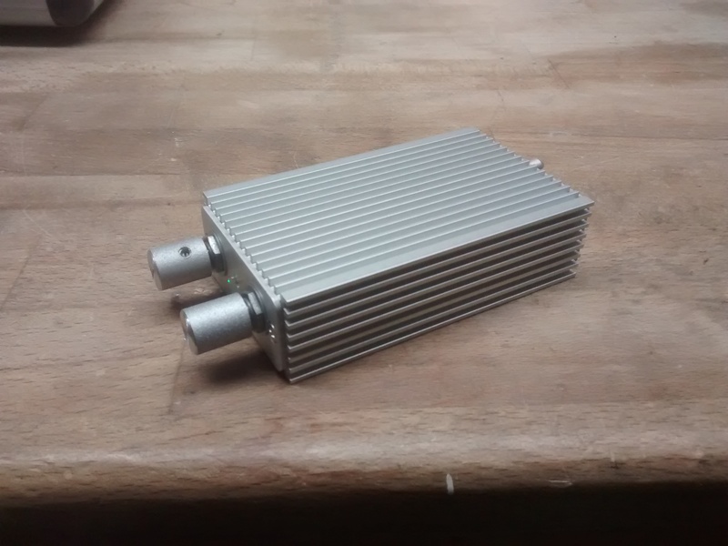

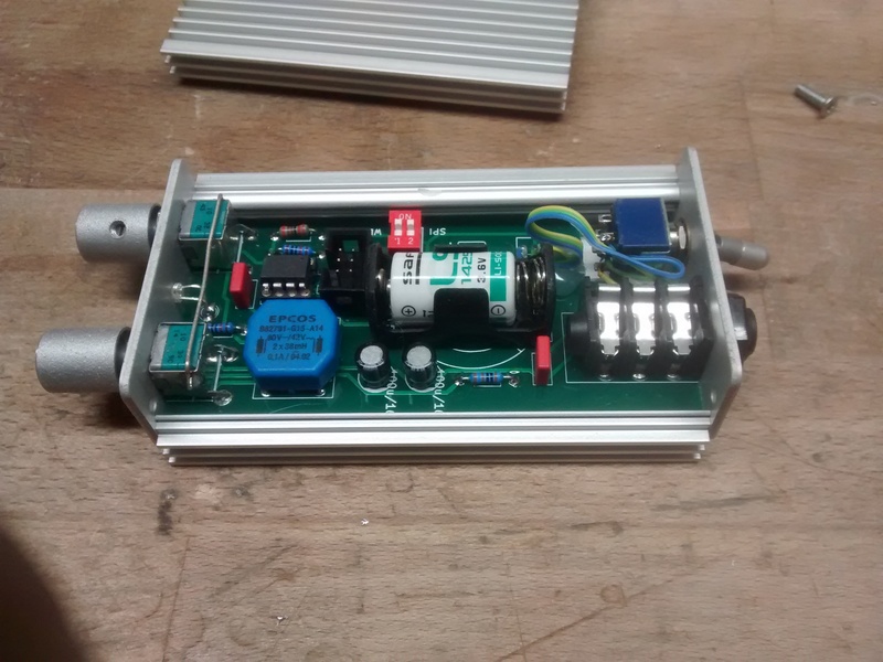

So sieht nun die bisherige low-power 1kHz-Version im Gehäuse aus:
Mechanische Probleme gab es mit der Bauhöhe der Batterie. Um in das Gehäuse zu passen, mußte ich den Boden des Batteriehalters ausbrechen.
Für den rückwärtigen Schalter außerdem eine Ecke aus der Platine sägen. Dann passt das alles.

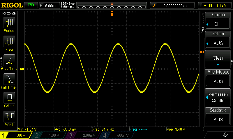

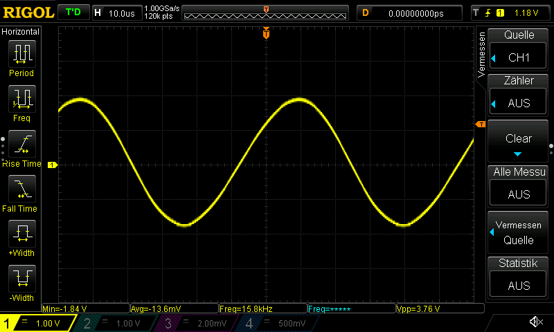

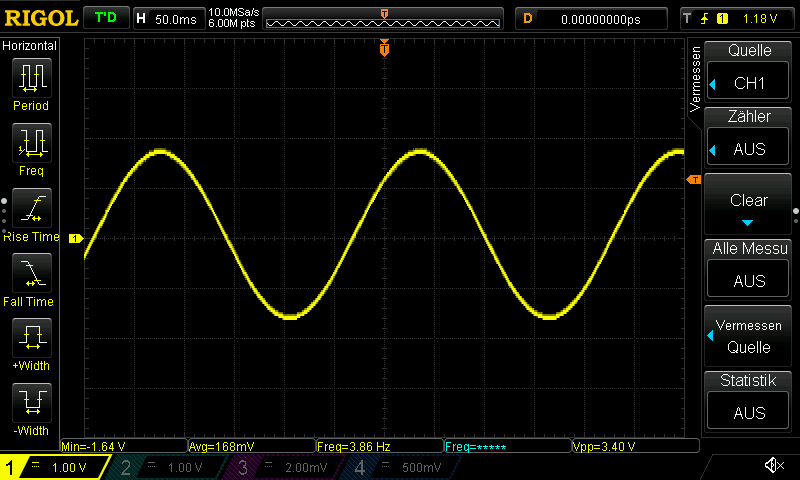

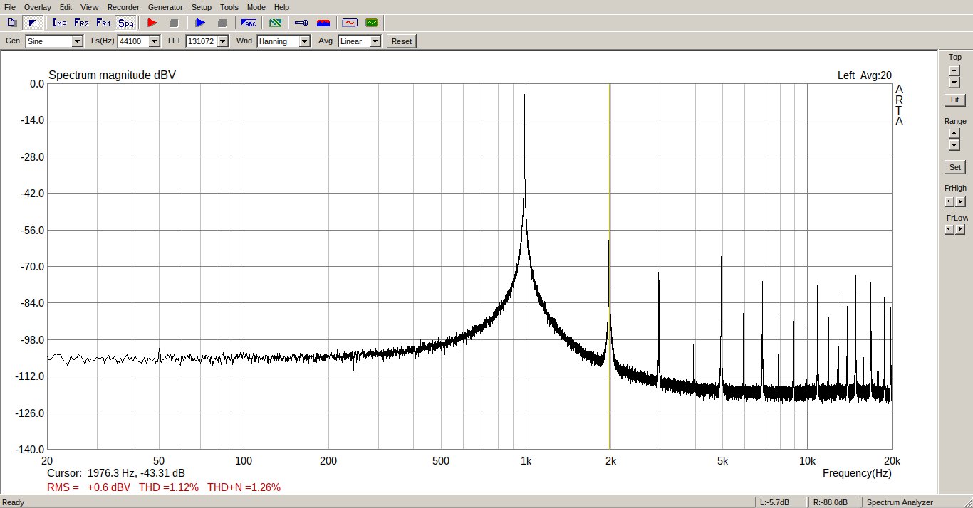

Mit etwas besserer Filterung lassen sich die 16kHz einigermaßen ausbeulen. Eine leichte asymmetrische Verzerrung ist jedoch zu erkennen.
Möglicherweise ist diese zurückzuführen auf die nicht phasenkorrekte PWM.
Derzeitiger Ausgangsfilter: 4,7mH zwischen port-Ausgang und Poti-Eingang, 10nF parallell zum Poti, 12nF parallel zur Ausgangsbuchse, hinter dem 1k0-Auskoppel-Widerstand.
Hier nun einige Schnappschüsse im 3,6V-Batteriebetrieb:
#52

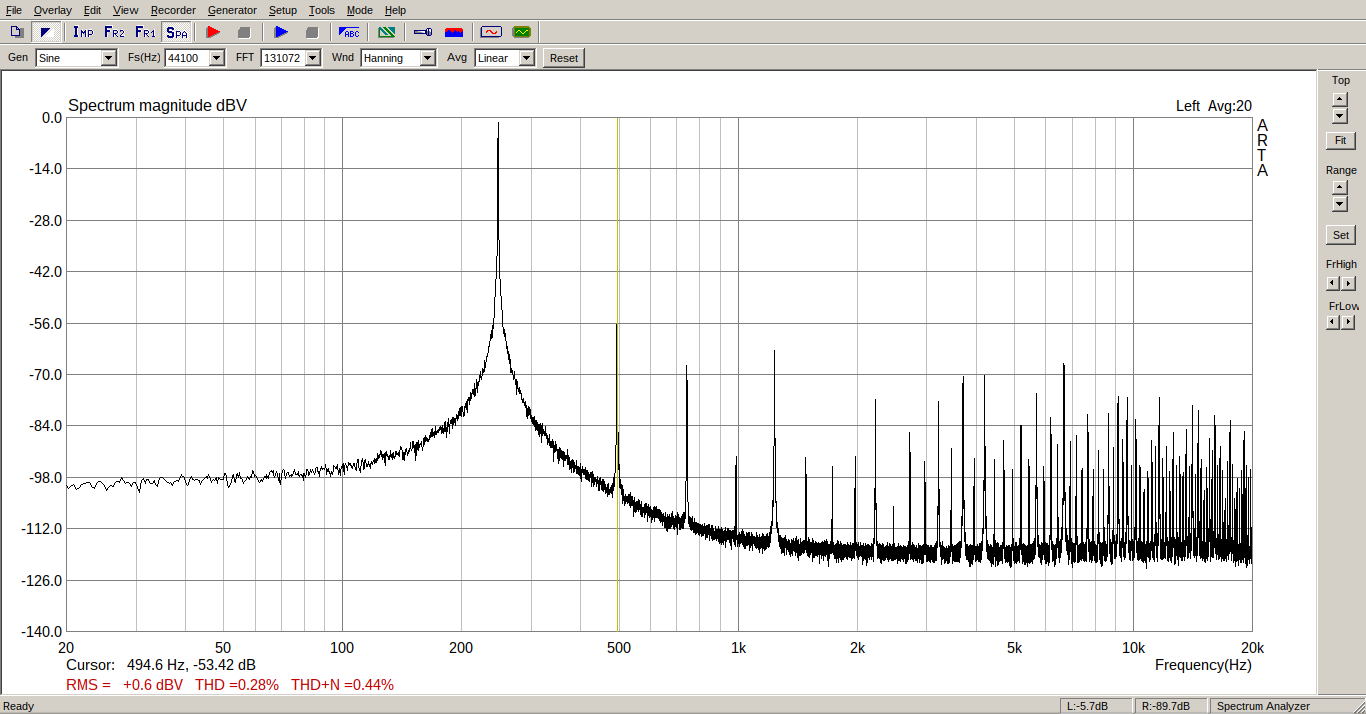

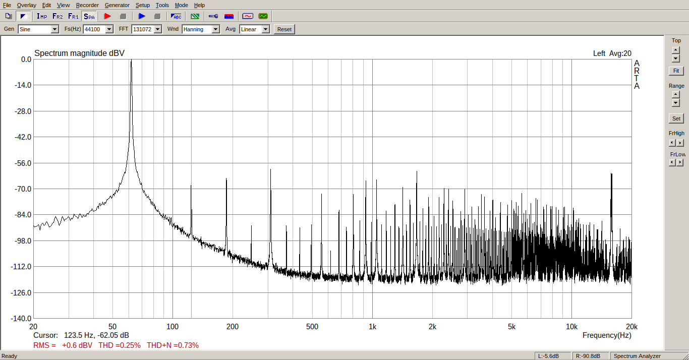

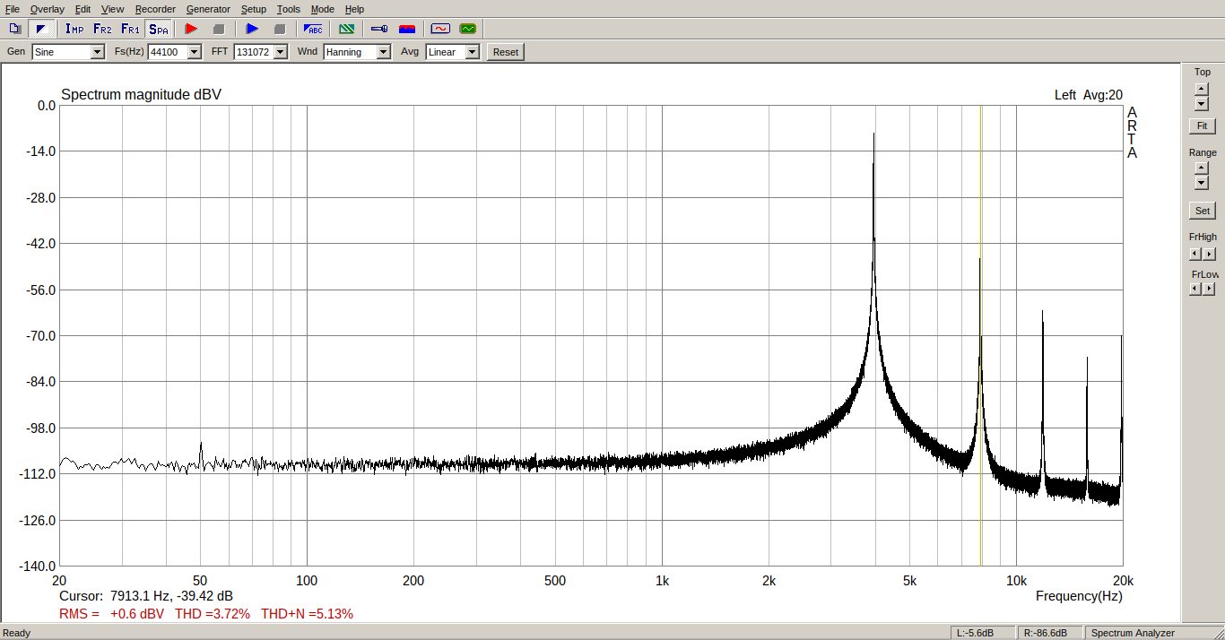

Dazu nun THD-Spektren, gemessen mit ARTA & EMU Tracker Pre
Hier ist k2 dominant (asymm Verzerrung). In der "lowpower"-Version ist dagegen k3 dominant.
Diesen Unterschied führe ich auf die phasenkorrekte PWM zurück.
#53

(27.01.2019, 02:38 PM)alfsch schrieb: perfekt ! das ist praktisch 8 bit mit perfekter Auflösung.  ThumbUp
Es kommt offenbar dem THD zugute, wenn man Phasenoffsets der Form 2^N wählt innerhalb des 510 Takte PWM-Zyklus.
Des weiteren verschlechtert sich der THD bei hohen Frequenzen wenn der Filter-Kondensator zu groß wird.
Der Ausgangsfilter hat ja eine Resonanz oberhalb der Tonfrequenz und stellt somit eine kapazitive Last dar.
Bei meiner LoPower-Version waren da ursprünglich 100nF hinter der Drossel. Jetzt sind es 22nF, dafür 100nF hinter dem Serienwiderstand (jetzt 3k3).
Damit messe ich nun die low power Version:
15Hz/0.30%
30Hz/0.26%
61Hz/0.21%
122Hz/0.16%
244Hz/0.25%
490Hz/0.64%
980Hz/0.70%

HW-bug entdeckt: Die Zuordnung der Beschriftung "SPI" und "WDT" des DIP-Swi ist vertauscht!
Bei irrtümlich geschlossenem SPI-Schalter und eingelegter Batterie wird letztere dann beim Programmieren mit den 5V vom SPI-Port verbunden und auf diese Weise abgekocht.

changelog ******************************************************
2019-01-06b
GetVcc: UVLO shutdown removed
cpu-load minimized
2019-01-18  PLLclock -> timer1 enabled
2019-01-23 disabled: Timer0, GetVcc, sleep
sineoutput with 16bit phase offset = 256:
61/122/245/357/357Hz @clk div 16/8/4/2/1
PCK/4 works: 245*256*256*4=64MHz & PWMclk=62.7kHz with 62.5kHz measured
PCLK/2 & /1 results in PWMclkmax=125kHz
2019-01-24
fusing the attiny
AVR8-Burn-O-Mat is broken, requires JRE7, but JRE8 is installed
fusing LFuse to E1 with AVRDude immediately without data file works like this:
/usr/bin/avrdude -P usb -c usbtiny -p t25 -U lfuse:w:0xe1:m
Timer1-Clk=32MHz -> fpwm=125kHz
MCU-Clk=16MHz    -> firq=125kHz
SineFreqTable: 4-16-62-250-1k-4k-16kHz
added GetPoti(), GetFrequ()
2019-01-26
bugfix: ADC-conversion stayed in endless loop: PRR had turned off ADC power!
no sleep  current consumption Icc=11.2mA @3V6 &10k pots ¬ frequ <=1kHz
main idle current consumption Icc=10.2mA @3V6 &10k pots ¬ frequ <=1kHz
output-filter is 4.7mH 10nF + 1k0 12nF
2019-01-27
output filter is 4.7mH 10nF 2k7 4n7||1n0
Watchdog-timeout restored. Now WDT-irq is always running. To avoid timeout-restart on single ADC-spikes,
GetVcc(): hi Vcc voltage 1x increments timeout counter instead of reloading full timeout.
bugfix shutdown: timer1 was not stopped before PRR disable & thus continued working
10Min Watchdog timeout shutdown verified
2019-01-28
GetVcc(): Watchdog timeout countup limited to WDTirqCountDown
THD measurements updated
for instanteneous frequ-poti response: WDTirq speedup from 2ticks/1sec -> 1tick/64ms
Main loop exits sleep mode, wake-up 1/64ms WDTirq
save power: ADC turn-off saves about 0.1mA
save power: frequ-poti turned off outside main
bug: sleep main is terminated by timer1irq, but sleep_cpu on timer1Irq-exit freezes the system
Todo:
turn-off frequ-poti
GetVcc(): measure ref1V1 against Vcc - saves a portbit
250kHz PWM-clk
