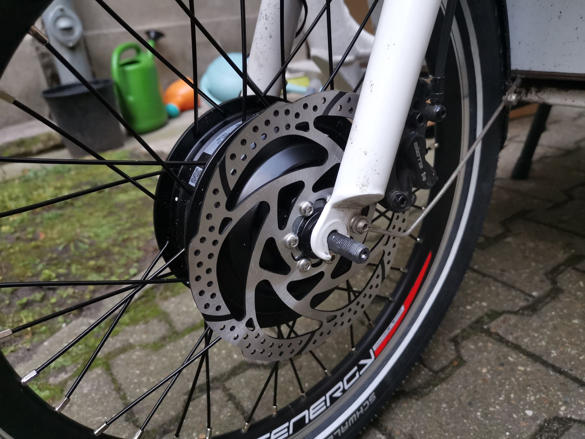

Ich kenn nicht mal Motoren mit Centerlock - falls dies das System bei Nexus/Alfine ist?
Mit den Spacern etwas mm wegzaubern und ggf. die Felge anders zentrieren könnte gehen......die Nasen/Drehmomentscheiben beim Bafang liegen innerhalb der angegebenen 135mm ~ geschätzt haben die bei meinem Motor 4mm. (Ich mess bei Gelegenheit)
Eine davon habe ich z. B. von Aussen montiert um die Felge besser in die Rahmenmitte zu bringen.
Meinen Ersatzmotor mit nun defekten Planeten könnte ich dir ggf. zur Anprobe anbieten.
Ob allerdings das Drehmoment bei >200kg glücklich macht?
Evtl. mit < 28" und ab 48V............
Zum Glück sind 24" hinten. Ich messe hinten nochmal ein. Danke. Smile
24" könnte durchaus merklich beim Anfahren der Krawallkisten helfen.

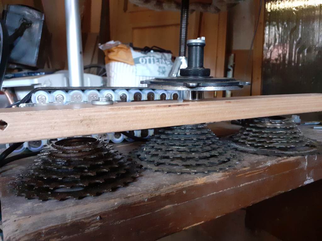

Die Nasenscheiben haben tatsächlich gering über 4mm, leider hatte ich nichts mit langen Schenkeln....zum messen, gehen wir mal von 135mm aus könnte der Motor zumindest passend gemacht werden.
Je nach Schraubkranz sind dort ebenso ein paar mm zu holen

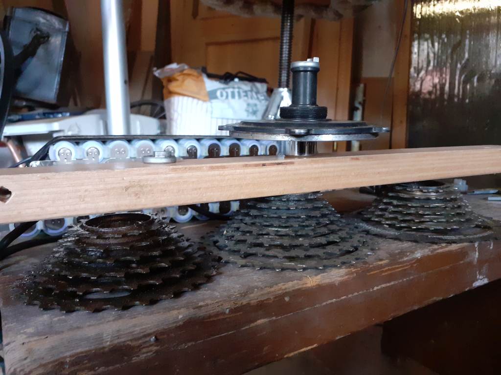

In der Mitte ein 8fach mit Gesamthöhe ca. 40mm/ rechts 7fach Megadrive / links 6fach
Müsste bei Bedarf genauer messen ~ bin aber erstmal 1Woche wech.
6fach sieht ja ganz günstig aus, schön.
Ritzelabstände sind bei 6-8Fach 5mm d. h. es sollten die gleichen Schaltungen passen.
127mm habe ich.
wäre theoretisch ein Volltreffer ohne Nasenscheiben?

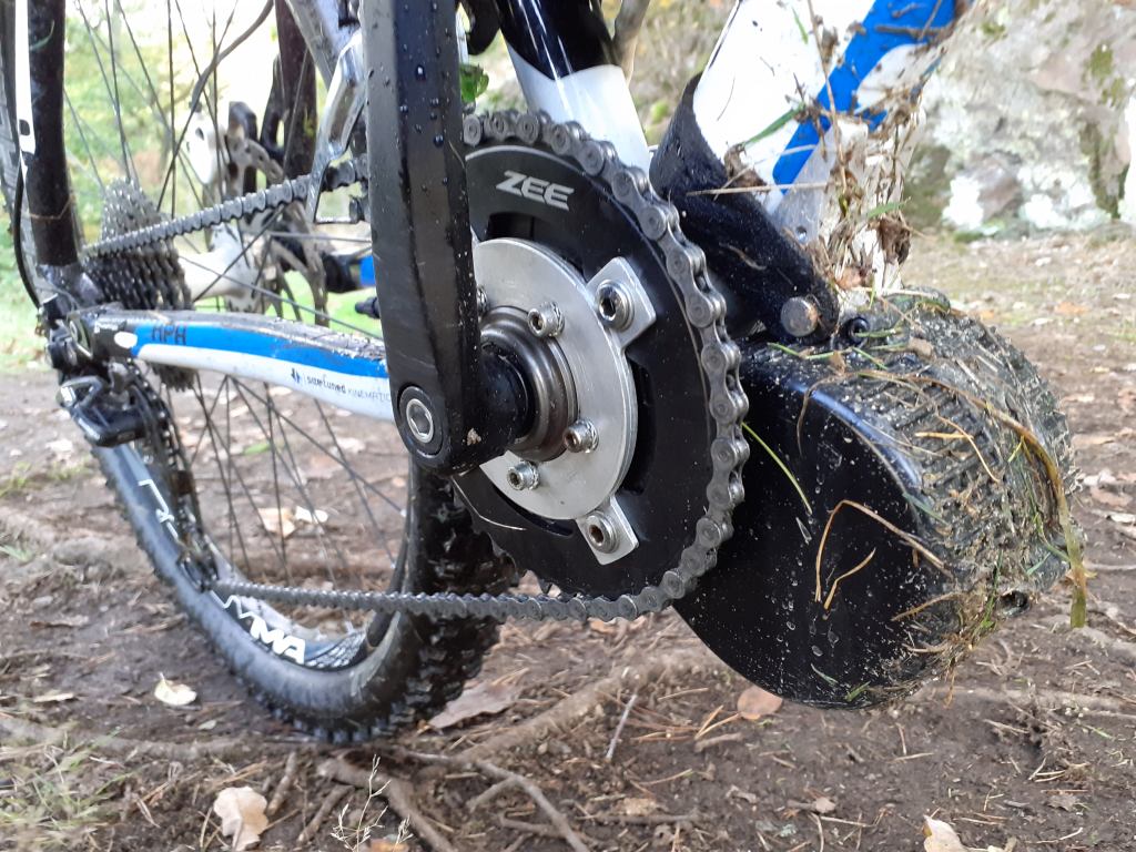

Meine ersten 50Km mit BBS01
sowie erste Versuche den Controller besser einzustellen waren eher entäuchend - Motor läuft noch immer viel zu lange nach und ein Gangwechsel ist deshalb brutal.
Wirklich steil darf es anscheinend aber ohnehin nicht sein, dem Motor fehlt trotz zweier (alter) Akkus viel zu früh die Kraft einen schönen Trail hochzufahren misstrau
Im Moment darf er originale 15A ziehen aber 18A lassen sich auch einstellen mal sehen ob es dann mehr Spaß macht ;fight

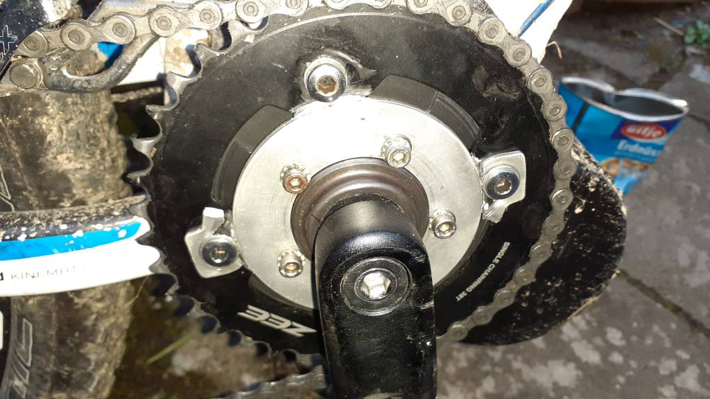

Jetzt wollte ich endlich mal den Reichweitenunterschied Mittel-zu Nabenmotor testen aber nach nur ges. ca. 70Km ist am BBS Mittelmotor der Kettenblattadapter unbekannter Herkunft platt und es war seit langem wieder mal schieben angesagt. motz
Gangschaltung bekomme ich auch nicht materialschonend in den Griff.
Der Taster am Bremsgriffanschluss bewirkt zwar ein Abschalten vom Schub aber bis der Motor wieder in die Pötte kommt steh ich am Berg fast, denn ich muss wegen schnell fallender Geschwindigkeit immer weiter tippen und "runter"schalten Sad

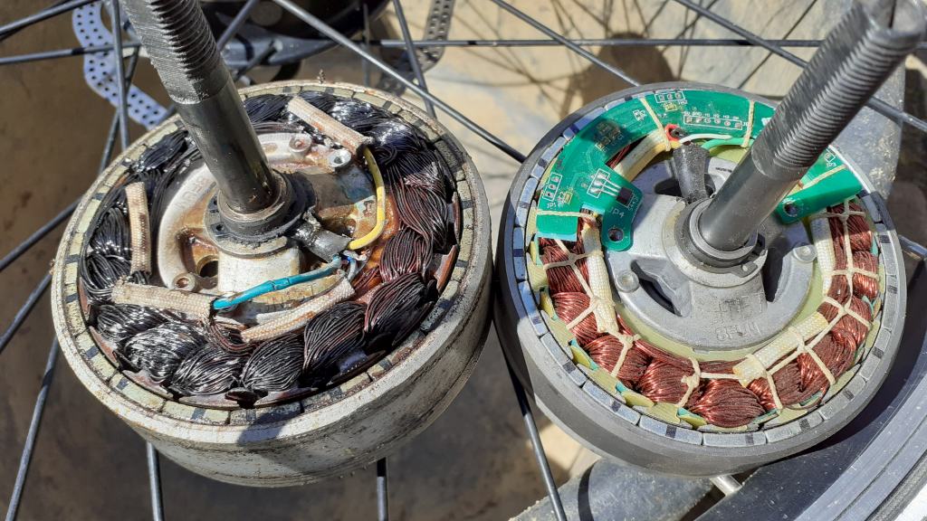

Nach 22Tkm ist der erste 2015 gebraucht gekaufte Akku (Zellen Bj. 2013) und Motor verstorben.
Akku ist über die Jahre vom 13s  zum 9s geworden aber unter 36V macht keinen Sinn mehr.
Weil ich gegen Akkuende zum Ausgleich die Stromstärke hochgesetzt habe, ist auch der Radnabenmotor thermisch verschlissen.
Die Erhöhung auf 17,5A hatte am "Berg" nicht sonderlich Leistung aber sichtbar Wärme und Geruch gebracht Gurke

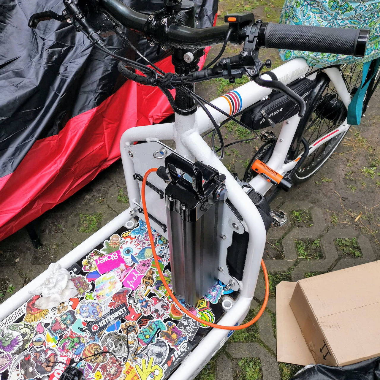

Ich habe meinen anderen Bock auf auf Motor umgerüstet. Mit Bafang G020 500W und 13s3p INR21700-50E Zellen. Taugt so um 170km in der Stadt.
