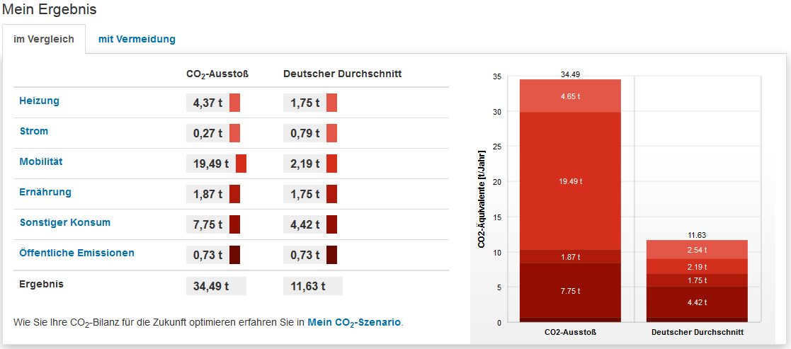

31.08.2018, 04:35 PM
E-Bike für Alte?

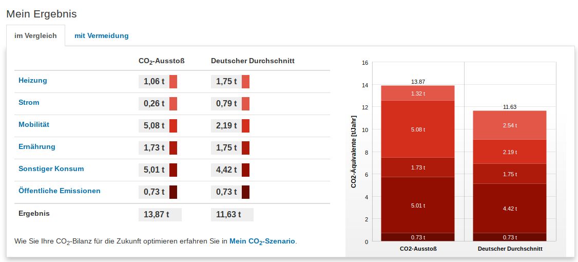

01.09.2018, 12:17 AM
Ist der deutsche Durchschnitt ohne Auto unterwegs?
01.09.2018, 12:18 AM
01.09.2018, 12:30 AM
(Dieser Beitrag wurde zuletzt bearbeitet: 01.09.2018, 12:32 AM von alfsch.)
(01.09.2018, 12:17 AM)christianw. schrieb: Ist der deutsche Durchschnitt ohne Auto unterwegs?
vmtl sind zum "Durchschnitt" auch Omis und Babys rein gerechnet...
( + Omis gibt's ja überdurchschnittlich viele...)
was ja prinzipiell richtig ist. ansonsten müsste es ja extra Klassen geben.

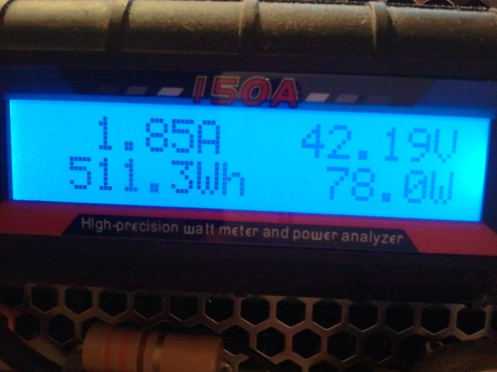

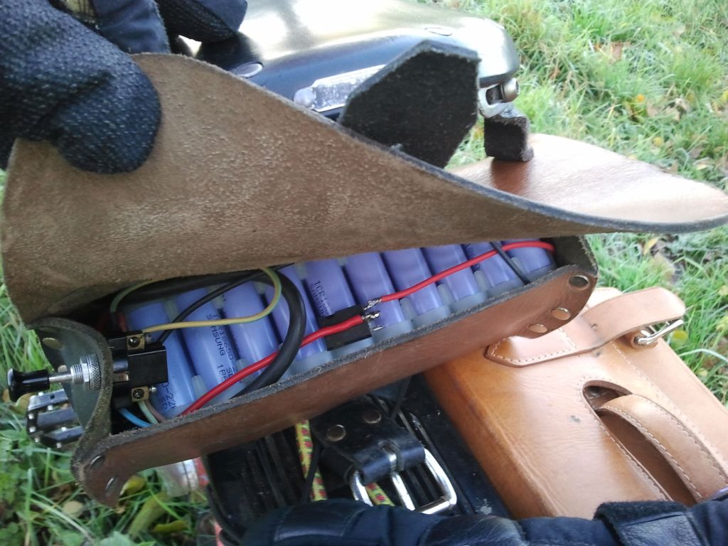

Der fast entsorgte 36V/288Wh Akku ist jetzt (ebenfalls ohne BMS) endlich als Extender am Rad.
Seitdem zwar erst 4x mal nachgeladen aber immerhin 260Wh meine maximale Ladung hinein.
Blöd ist, das ich mein Ladegerät immer passend einstellen und umstecken muss für die 11s und 10s
Lederausstattung ist komplett vom Müll. ebenso der Sattelstützenträger und die 30A Diode .
Die Seitentasche war/ist eine schnell mal angeschraubte Notlösung für eine paar Tage Eifelmaare erkunden, ohne Rucksack war es doch wesentlich angenehmer in der Sommerhitze.......aber man gewöhnt sich an alles und kleines Badetuch auch nach dem Urlaub immer dabei.
Das zusätzliche Gewicht an der Sattelstütze ist beim Wiegetritt deutlich und unangenehm spür- aber insgesamt noch relativ gut fahrbar.
Je nach Temperatur kann ich also nun irgendwas zwischen 500-600Wh verbraten, der "Winter" darf aber muss nicht kommen

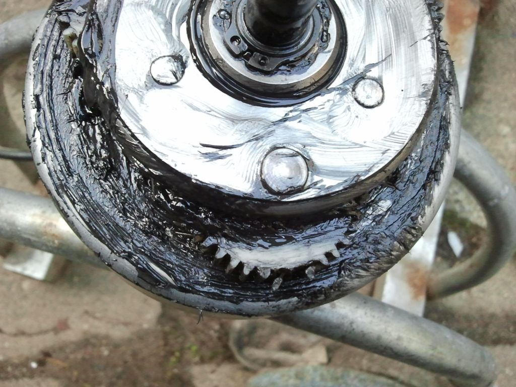

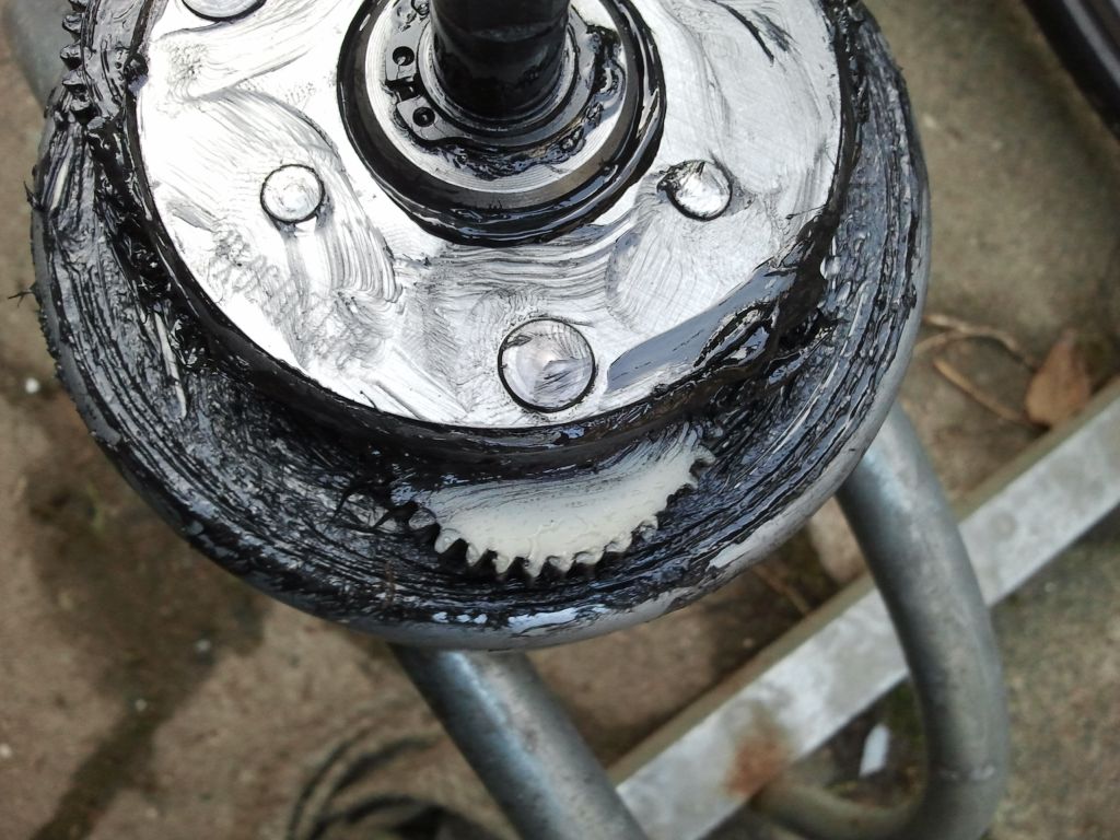

Mein anderer Antrieb hat auch Schaden genommen gestern nach ca. 15500Km:
Dank meinem Schlachtmotor schnurrt der allerdings wieder

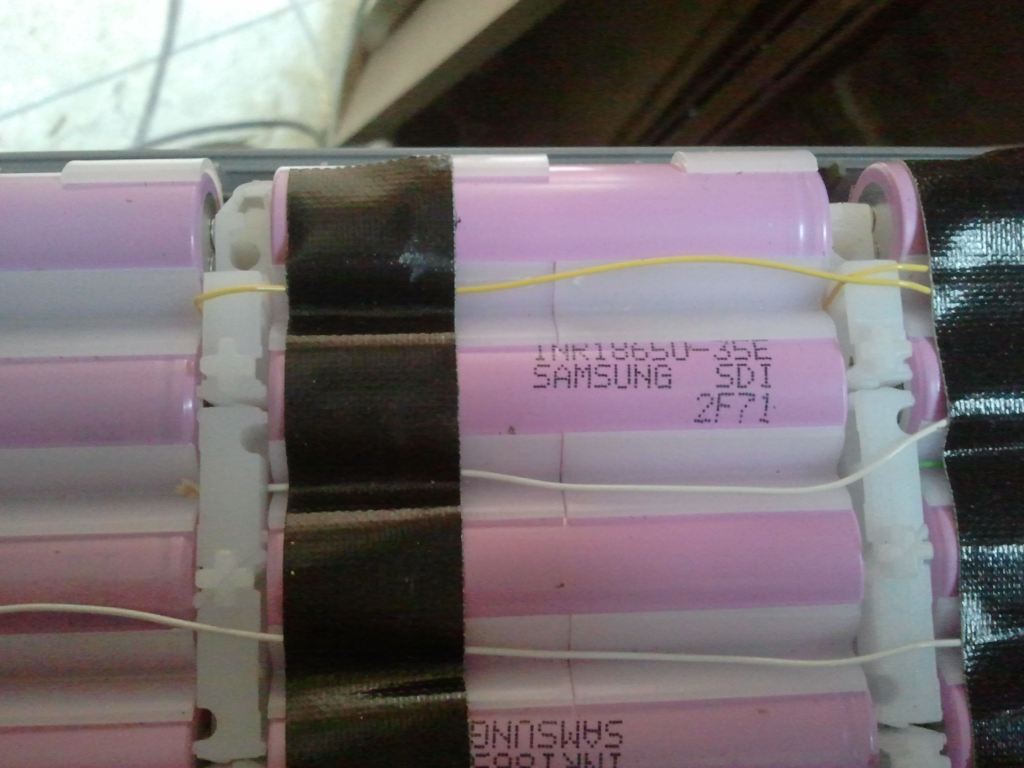

Habe wieder Nachschub von Entsorgungsfachbetrieb;
36V 500Wh Boschakku.
Das offenbar defekte BMS hatte die Zellen leider auf 9V runtergenuckelt.
Erstmal zum Schauen was sich noch regt, ein Autobleilader angehängt und da dies gleichmäßig erfolgreich war ~ gab es die fast volle Ladung
( Wattmeter zeigt ca. 1V mehr wie der glaubwürdigere Multimeter)
Zur Zeit liegt er noch immer sicherheitshalber in einer Blechkiste, Tiefentladen soll ja nicht gesund sein.
Alle Zellen bis auf kleinste V- Unterschiede seit einer Woche (ohne Balancer geladen) brav bei 3,97V.
Sobald das BMS wieder angeklemmt war ging die Spannung etwa 0,2V am ersten Tag runter.
Also weg damit und siehe da Zellendladung ende, Akku scheint somit noch brauchbar.
Und da es Samsung SDI sind, hoffe und glaube ich, die Hütte sollte bei weiteren Gebrauch nicht abbrennen....oder wie handhabt ihr sowas?
Samsung schreibt im Datenblatt: "***Under 1.0V voltage, do not charge the cell"
