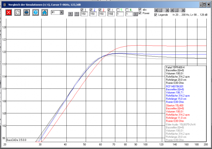

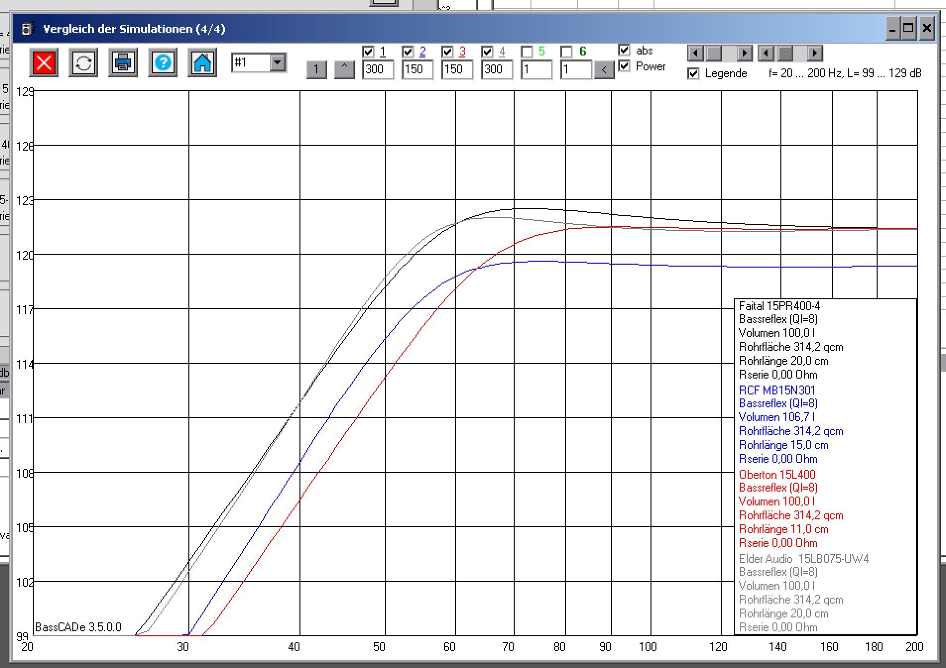

Mal die 4 Kandidaten in 100L gepackt. Für die 8R Chassis entsprechend die halbe Leistung wie für 4R angenommen.
Ab 90Hz spart man mit dem Oberton schon Energie, nicht?
Nach dem Simulation bekommt man mit dem Faital nahezu gleiche Performanz wie mit dem Thomann Chassis bei halben Gewicht.

Bei gleicher Leistung ist das Oberton-Chassis, wie bereits von dir gesagt, 2-4dB lauter als der Rest. (Über 70Hz)

Wenn die letzten Bilder noch aktuell sind, könnte das eine oder andere dB vielleicht noch mit dem Gehäuse herauszuholen sein.
Der BR-Port ist ja relativ klein und eckig, den zu vergrößern könnte sich lohnen, evtl. auch wie ein Versuch Richtung Hornreflex?

(01.11.2020, 11:27 AM)christianw. schrieb: Mal die 4 Kandidaten in 100L gepackt. Für die 8R Chassis entsprechend die halbe Leistung wie für 4R angenommen.
ich zitiere mal mich ...:
Zitat:wenn die simu stimmt , wäre dieser Faital knapp 1 dB lauter ....
also im Prinzip die Frage: sind 4kg weniger 160 eu Wert ? (bei etwa gleichem Ergebnis, an Druck )
