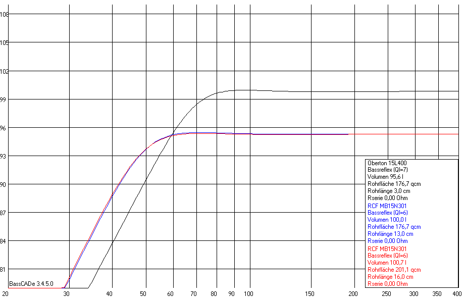

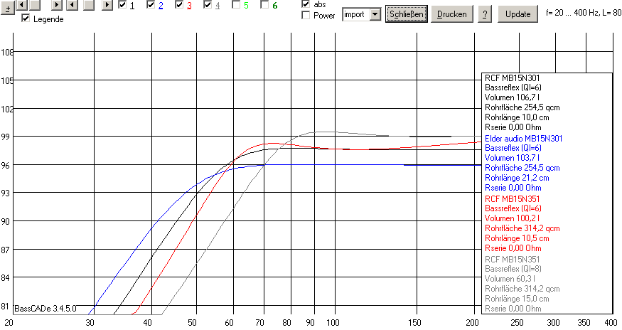

sehe ich etwas anders: der 301 scheint mir optimal, weil mehr Magnet (wie beim 351 ) nur wieder kleineres Qe  bewirkt, somit weniger Tiefbass, aber kleinere Kiste möglich.
simu zeigt:
der 351 (mehr Magnet) geht noch lauter, sogar in 60 L Kiste, aber dann nur bis 70Hz runter. Ein echter Brüllwürfel wäre das.
der 301 wäre somit dem UWE vergleichbar im Bass, aber rund 1,5 dB lauter; bei selbem Verstärker , wegen 4 -> 8 Ohm, (-3 dB) etwa 1,5 dB leiser.
mit amp bei mehr Spannung, also zb 400W in 8Ohm, kommen dann schon einige dB mehr Druck raus...
aber ob sich der Aufwand für 4kg weniger und dabei 4..5 dB mehr Druck wirklich lohnt  misstrau
zumal die Kiste mit UWE ja schon ein recht optimaler Wurf bzgl Aufwand/Ergebnis ist.

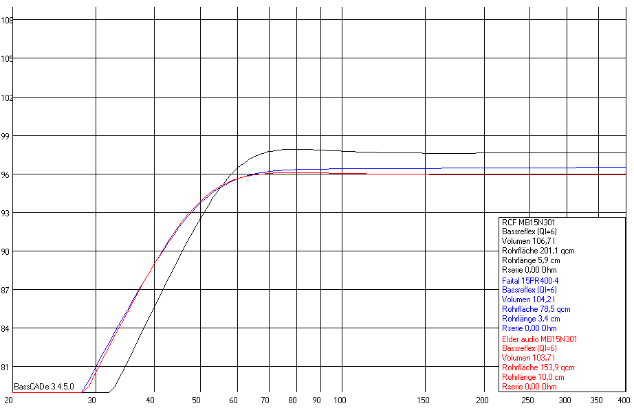

Könntest du der Vollständigkeit halber noch den Faital 15PR400 dazu Platten? Den gibt's ja auch in 4R.
Das wäre super! Smile
(05.10.2020, 11:54 AM)alfsch schrieb: hts.
Also ein Würfel mit 40cm Kantenlänge. Für nen 15-Zöller ist das wohl kaum noch zu unterbieten.

klar...nur : "dazu" geht nicht, nur nochmals + dann dazu...
wenn die simu stimmt , wäre dieser Faital knapp 1 dB lauter ....

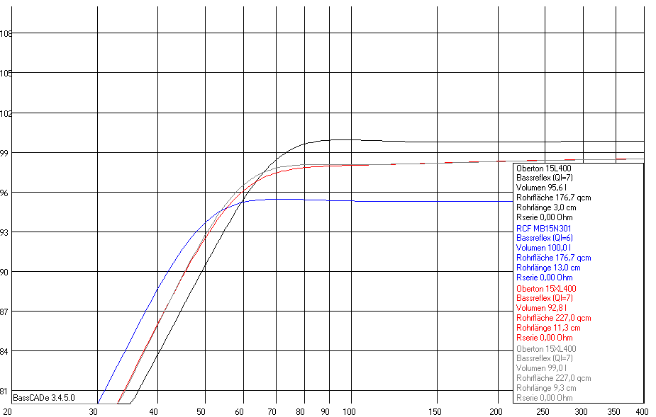

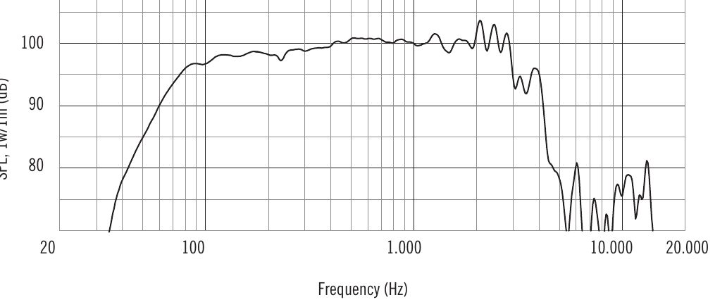

zufällig gefunden: Oberton 15L400 , für 120+ zu haben, scheint gut, von der Lautstärke her ... (8 Ohm , aber) SPL = 102,5 dB (2,83V; 1m)
https://www.lautsprechershop.de/pa/obert...h_woofer15
wobei der XL400 auch nicht übel ...
