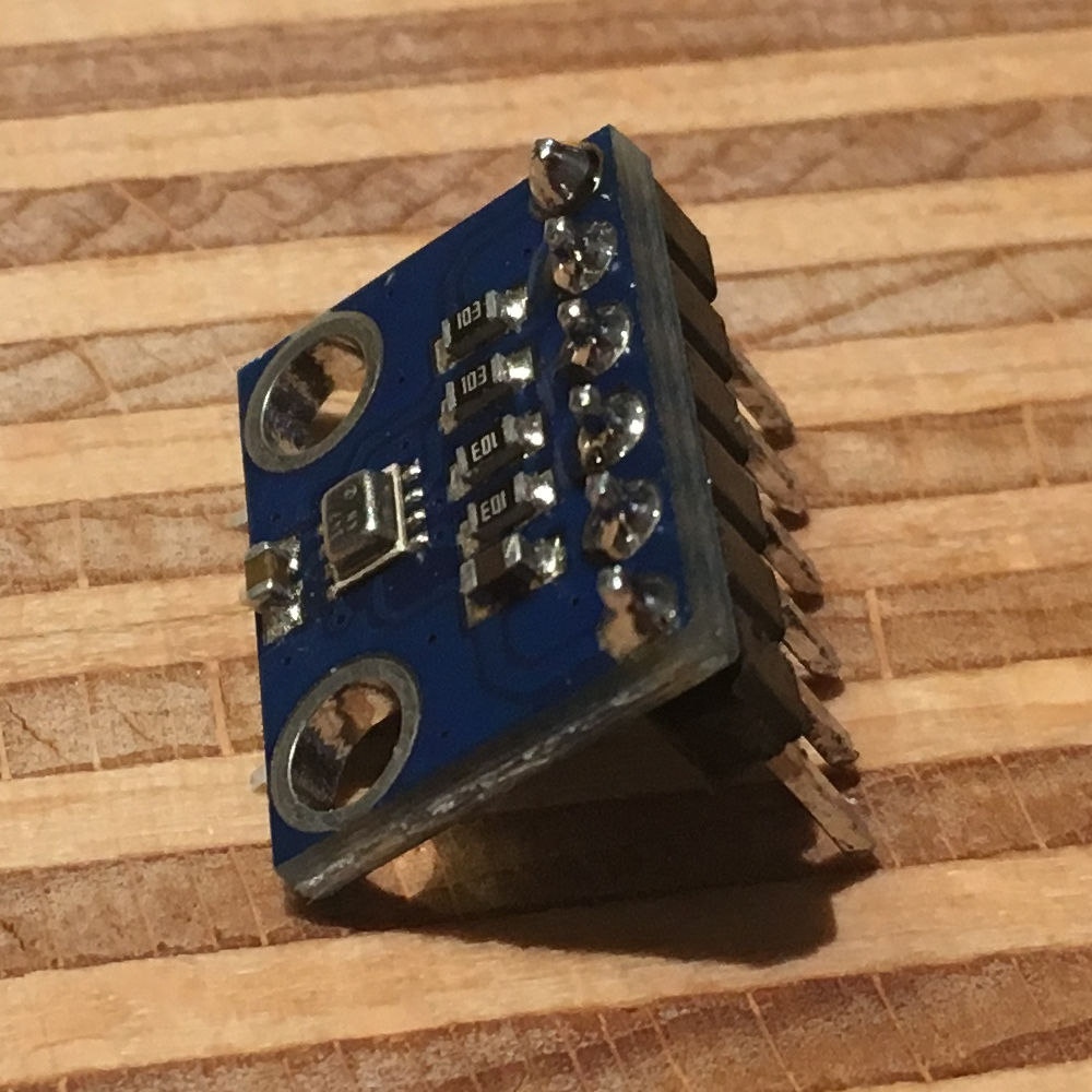

Ich verzweifle gerade über der Billigware aus China. Der bløde Sensor wird zwar über I2C als existierend erkannt, gibt aber nichts aus. Sowohl Registerabfragen per Hand als auch vorgefertigte Routinen für den BME280 produzieren nix oder konstante Zahlen (Nullen). Hab es mit 2 Sensoren probiert. Sowohl I2C als auch SPI.
Vielleicht war es zu billig. Leider sieht man an diesen winzigen Sensoren nicht mehr, was man da genau hat. Die Bezeichnungen darauf haben nichts mit dem Inhalt zu tun. Nur das Luftloch ist nicht an der gleichen Stelle wie bei einem originalen BME.
Muss wohl doch ein teureres Original besorgen...
#30
Anscheinend haben sich die Billiganbieter darauf eingeschossen, ihr Produkt mit "BME280" zu labeln, egal, was auch immer sie verkaufen. Inzwischen weiss ich, dass ich BMP280 bekommen habe. Also schon mal keine Luftfeuchtigkeit, sondern nur Druck und Temperatur.
Wahrscheinlich zum Spass der Entwickler wurde die Platine so gebaut, dass nicht die Standard-I2C-Adresse, sondern die alternative benutzt wird.
Na ja, geht jetzt.

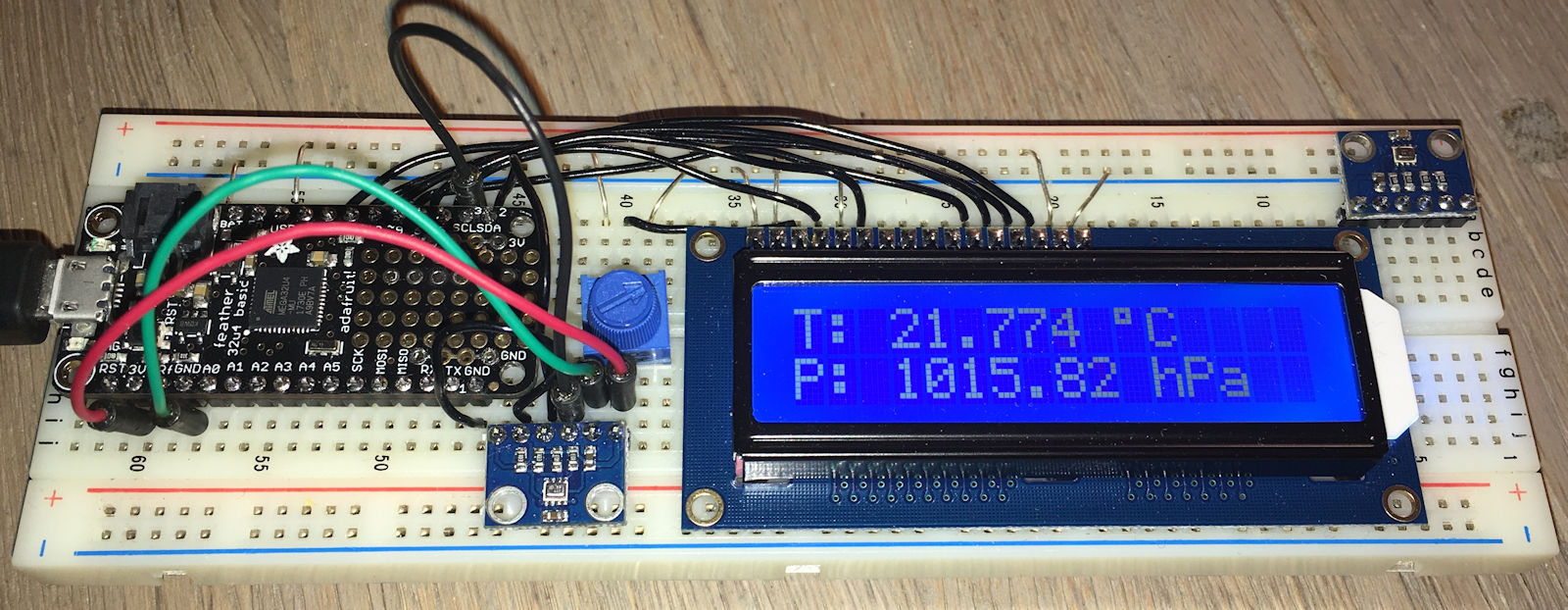

#32
Bin grad beim Software-"Oversampling" für Arme. Das geht erstaunlich gut.

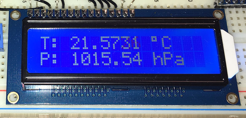

Temperaturmessung auf Tausendstel Grad  Big Grin :
Inclusive eingebauten Delay schätze ich, dass etwa 10 Messungen pro Sekunde zusammenkommen. Das Zappeln der letzten Stelle hält sich in Grenzen.
Aufgrund der Floating point Berechnungen gibt es die Limitierung auf insgesamt 6 Stellen, da bin ich schon fast dran. Obwohl... Zehntausendstel Grad gehen dann auch Weih .
Test:
Hilft aber nicht wirklich weiter  Wink .

#33
Die 3. NachkommaStelle bei der Temperaturanzeige läßt Änderungen schnell erkennen, insofern finde ich das garnicht akademisch.
#34
Die dritte ist wirklich nett, aber die vierte ist zuviel des Guten. Ich habe es bei 3 Stellen belassen.

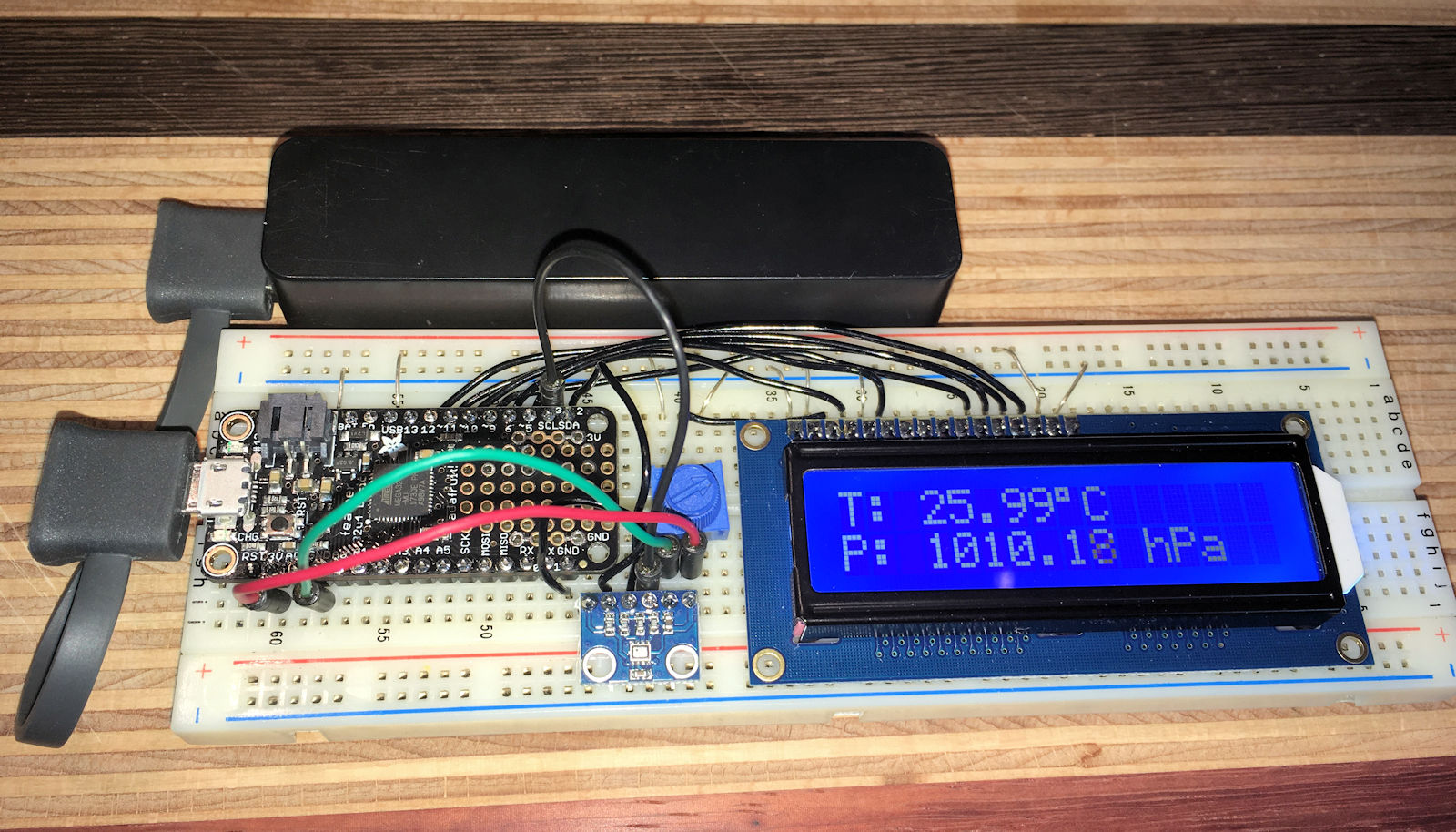

#38
So, jetzt aber hoffentlich sauberer Code, mit gleitendem Mittelwert. Das braucht mehr Variablen, deshalb wollte ich mich drücken  Wink . Noch Vorschläge?
