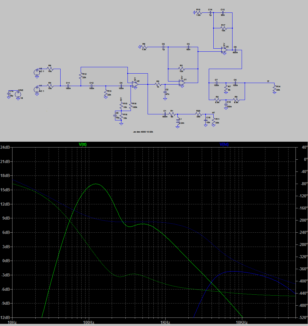

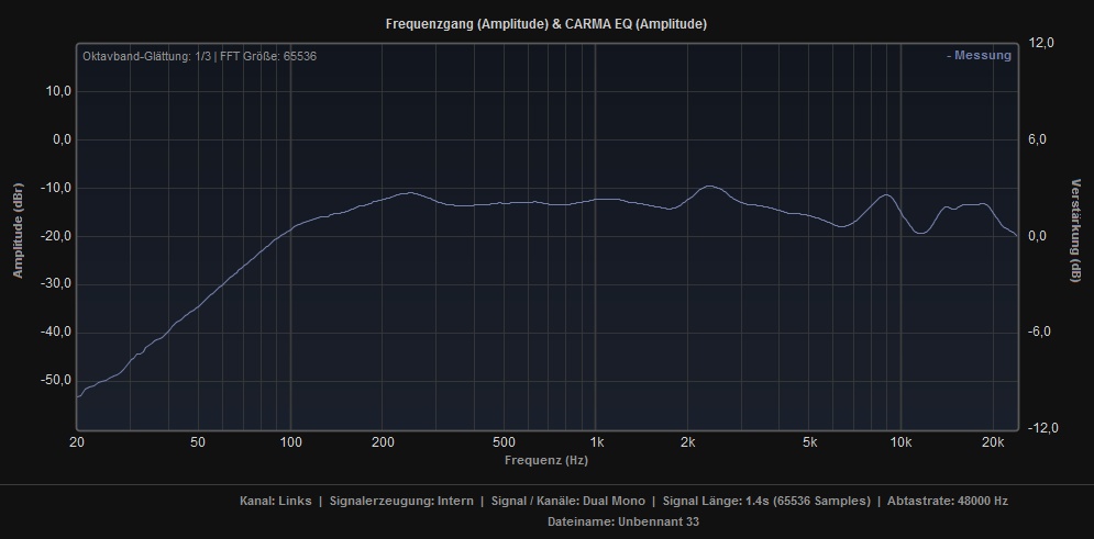

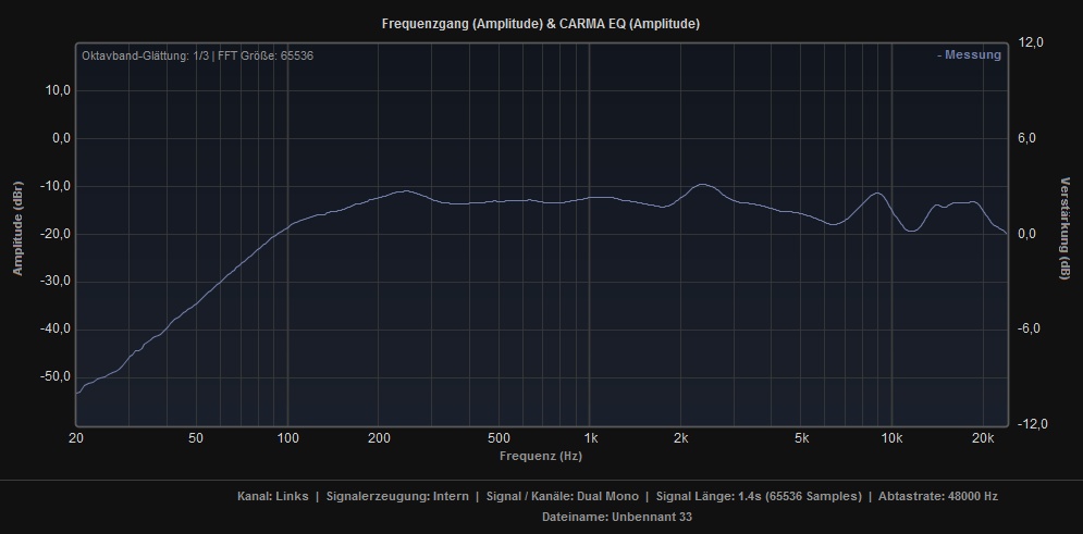

Derzeitiger Frequenzgang. Ich weiß nicht genau was, aber irgendwas gefällt mir bei den höheren Frequenzen noch nicht. Rolleyes
Derzeitige Filterschaltung.
Bestehend aus:
- aktiver HP 2. Ordnung
- passiver Tiefpass 1. Ordnung
- passiver Hochpass 2. Ordnung
- 2x Bassanhebung für höhere Steilheit
- Doppel T Bandsperre
Beim Vergleichen der Freuqenzgänge, würde ich sagen, dass sich der Filter nicht ganz so verhält wie in der Simu, da der Bass zwischen 100 und 200 Hertz ein wenig lauter sein sollte.

(20.08.2017, 09:17 PM)MP1993 schrieb: Derzeitiger Frequenzgang. Ich weiß nicht genau was, aber irgendwas gefällt mir bei den höheren Frequenzen noch nicht. Rolleyes
vlt die Bündelung um die Ausbreitungsachse?
#25
ich rate mal:
der peak bei 2.6k macht dass es "hart" klingt, der Hochton ist ab 7 k etwas zu laut, mach den gesamten HT leiser;
und evtl den Bass unter 200 hz etwas lauter...muss man einfach mal anhören -- am einfachsten aufm PC mit player, der EQ drin hat, testen, wie es besser klingt.
Wink
#26

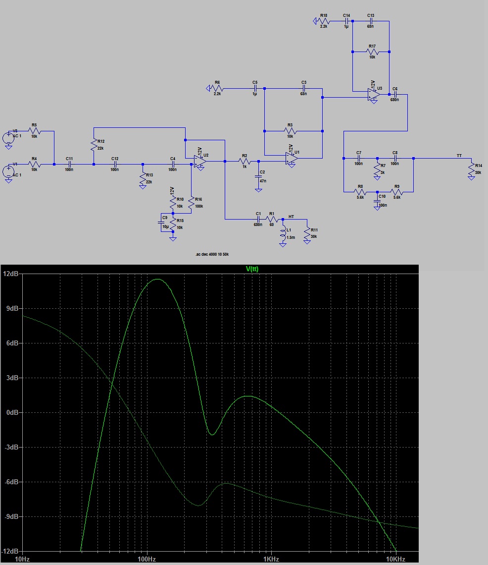

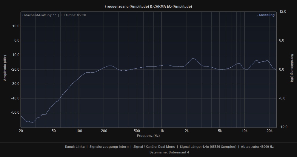

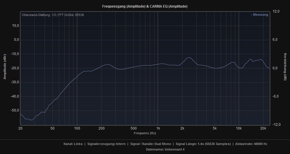

Ein wenig die Filter geändert und ein passiver Tiefpass 1. Ordnung ist für den Hochtöner dazugekommen.
Hört sich jetzt wirklich gut an. Big Grin
Filterschaltung:
#27

Zitat:Hört sich jetzt wirklich gut an.
jo, Messung sieht auch gut aus . Tongue
