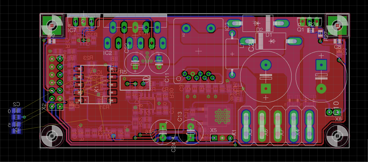

(09.02.2017, 09:34 PM)Black_Chicken schrieb: Soweit ist alles klar und mein Lötkolben kann das auch ;-)
Vllt. mach ich noch welche rein, aber erstmal fertig werden.
Pinleisten fliessen gerne mal weg, da deren Kunststoff in der Regel nicht für Reflow gemacht ist. (So wie alles aus "billigem Plaste")

10.02.2017, 06:00 PM (Dieser Beitrag wurde zuletzt bearbeitet: 10.02.2017, 06:02 PM von Black_Chicken.)
Mir war die unzerlöcherte GND-Plane wichtiger. Ich wollte die Polygon-Parameter so haben wie sie sind und war zu faul mehrere Polygone aneinander zu stückeln, das hab ich schon auf der Board-unterseite gemacht. Ehrlich gesagt sehe ich für mich auch keine Vorteile. Mein JBC-Lötkolben mit 3mm oder 5mm Meißelspitze kann die Pads so schnell erwärmen, dass das Lot fließt bevor der Kunststoff anfängt zu schmelzen. Bestückung mit Reflow hab ich nicht geplant.
Wenns mir nicht taugt, dann mach ich es das nächste mal wieder anders. Versprochen
Die Dinger machen nur Sinn bei automatisierter Fertigung, wenn die Fertigung ihr Lötprofil nicht im Griff hat.
Ansonsten versauen die einem zb. Impedanz (HF Brille auf und ich sehe Spulen), sie arbeiten gegen eine gewollte (!) Wärmeableitung (Kühlung von SMD Zeugs).
Auch toll sind sind Thermals rund um Hochstrom-Kontakte ...

Wir hatten im Laborversuch eine Kupferschiene mit 5kA beaufschlagt, A=1cm x 6cm. Das selbe nochmal, aber an einer Stelle auf 1 x 0.01cm verjüngt, war genauso warm.

Ganz einfach,
ich arbeite in einer Firma mit eigener Fertigung und habe das Thema bei jeder neuen Leiterkarte !
Pauschal ?!
Thermals bei Hochstrom -> Sicherung
Thermals an MLCCs -> Induktivitäten in Reihe -> Schwingkreis (>>100MHz) & Impedanz Erhöhung
Thermals an Kühlflächen -> Kühlfläche bzw. Heattrap ad absurdum geführt
Tombstonning lässt sich mit optimierter Pad Geometrie beikommen ('Hebel' ändern).
Ergo, bei Handbestückung und selbst bis 70u CU (2OZ) kein Problem beim Löten.
Btw, guck dir mal genau die EVA Boards zu schnellen (>1MHz) Schaltreglern (Bsp. von LTC) an - nur geschlossene Flächen !
Die eine Seite seiht eine Leiterkarte als komplexes, elektronisches Bauteil - die andere Seite sieht nur einen Bauteilträger der möglichst wenig Aufwand in der Fertigung erzeugt.

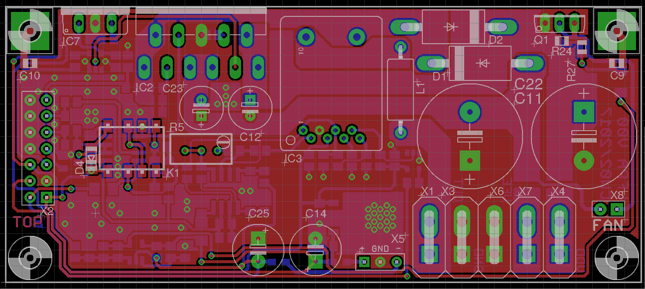

11.02.2017, 03:40 PM (Dieser Beitrag wurde zuletzt bearbeitet: 11.02.2017, 03:44 PM von christianw..)
Das trifft doch aber alles nicht auf diese gezeigte Platine zu. o.O
Zitat:Ergo, bei Handbestückung und selbst bis 70u CU (2OZ) kein Problem beim Löten.
Wie sieht das z.B. bei einem 0402 MLCC aus, der einseitig auf der Masseplane hängt und auf der anderen Seite per 0.3mm angebunden ist? (2Oz)
Zitat: Btw, guck dir mal genau die EVA Boards zu schnellen (>1MHz) Schaltreglern (Bsp. von LTC) an - nur geschlossene Flächen !
Ja, kenne ich.
Zitat:Thermals bei Hochstrom -> Sicherung
Okay, Deal.
Zitat:Thermals an MLCCs -> Induktivitäten in Reihe -> Schwingkreis (>>100MHz) & Impedanz Erhöhung
Okay.
Zitat:Thermals an Kühlflächen -> Kühlfläche bzw. Heattrap ad absurdum geführt
Wer macht den sowas?
Zitat:Die eine Seite seiht eine Leiterkarte als komplexes, elektronisches Bauteil - die andere Seite sieht nur einen Bauteilträger der möglichst wenig Aufwand in der Fertigung erzeugt.
