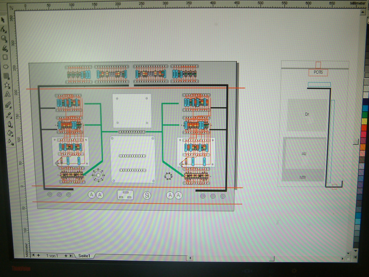

für eure Phantasie: schwarzer Kabelbaum ist Signale, grüner ist Heizerei usw.
Die dicken orangenen Linien sind Kantlinien, Seitenansicht ist daneben.
Damit hab ich ihn soweit, jetzt gehts rund
kann etwas länger dauern bis ich soweit bin dann könnt ihr gucken was draus geworden ist.
Vorgabe ist jedenfalls "piksauber"

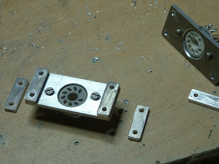

der imperiale Bastelspaß wird nochmals erhöht:
die beiden EF86 bekommen ihre Fassungen in ein gummigelagertes Blechplättchen montiert, als Versicherung gegen Mikrofonie.

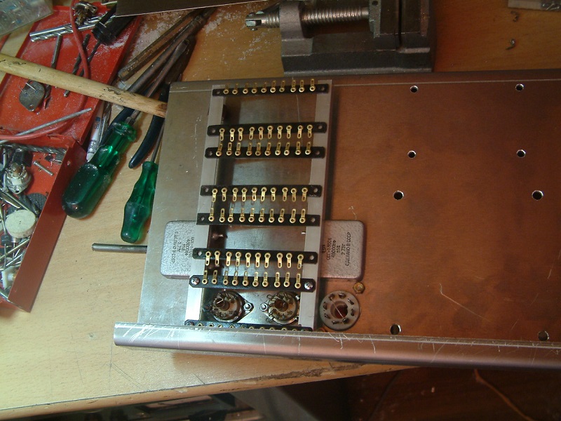

Lötleistentechnik, wie versprochen
Da sie auchnoch schwarz sein sollen gibts selbstgehäkelte Lötleisten, das verleiht der Baustelle das gewisse Etwas.
Das Chassis und die Montagerahmen werden erst zuletzt lackiert wegen Kratzerei.
Jetzt könnt ihr euch schon vorstellen wie der olle Imperator mal aussehen wird, wenn da noch die Kabelstränge mit den Knötchen verlegt sind wird das ein richtiger Hingucker.
Reines Fun-Projekt. Wer sowas bauen will muß vor allem viel Zeit und Geduld haben.

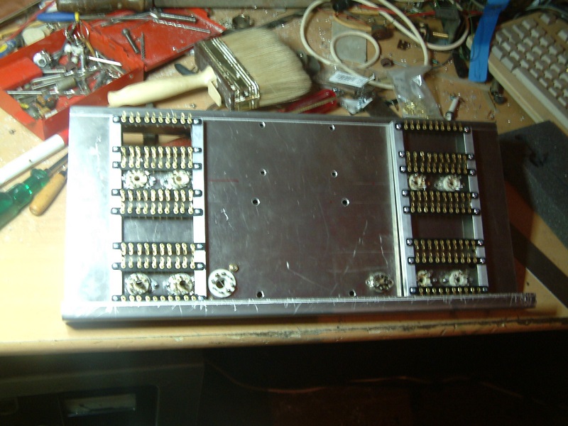

Beiträge: 222
Themen: 32
Registriert: Jan 2015
eine Maßnahme gegen Mikrofonie ..
und weiter gehts...

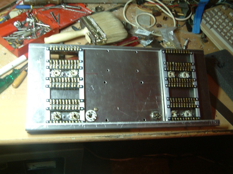

Beiträge: 10.628
Themen: 356
Beiträge: 222
Themen: 32
(18.02.2017, 09:37 PM)christianw. schrieb: Ich sehe keine Dämpfer?
zwischen die Plättchen mit den 2 Löchern kommen bei der Montage Gummistreifen.
Das wird dann in einem rechteckigen Ausschnitt im Chassis montiert
Beiträge: 15.953
