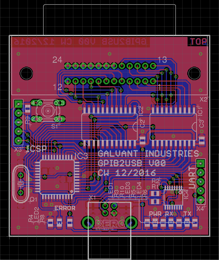

Nachdem die Galvant-Adapter nicht mehr lieferbar sind überlege ich ein paar davon selber zu bestücken. Alle bauteile incl. pcb belaufen sich auf ca 25-30 Euro und ist damit billiger als ein handelsübliches GPIB-Kabel (nicht der controller). Hat jemand von Euch Interesse an nem Bausatz oder einer blanken Platine?
achja ich hab nen PIC-Programmer und könnte die FW flaschen falls das ein problem sein sollte ;-)

PCB ist soweit fertig, muss demnächst nochmal drüber gucken bevor ichs dann abschicke. Im neuen Jahr gehts dann hoffentlich weiter...

Letzte Woche sind die PCBs bei mir eingetrudelt. Heute wurden 2stk. bestückt und geflasht. Habe die Funktion des FT230x mittels Logic Analyzer überprüfen können. Der PIC antwortet brav auf Anfragen über die serielle Schnittstelle. Die Hardware tut scheinbar Smile
Jetzt muss ich nur noch das Command-Set verstehen.... leider ist das ja nicht NI-Kompatibel (dafür ist der ganze Spaß dann Linux-tauglich).
