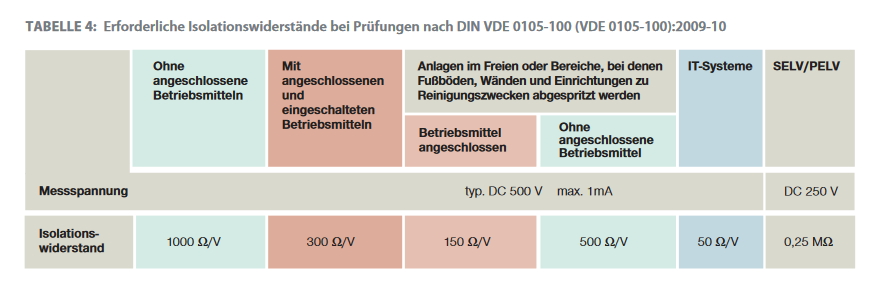

In der 4ma war vor Monaten BGV E-Test aller elektrischen Geräte. Danach brauchte ich ein neues Laptopnetzteil. (Compaq)
Beiträge: 10.672
der Standard-Test ist die 500V DC , auf Isolation; die NT hatten 560Mohm + 720Mohm , also ok.
+ 1,5kV AC auf Durchschlag... also denn..

Wenn du zuviel davon hast, könnte man 1k5V mal bis zum Durchschlag testen. Da könnte man zumindest "ahnen" wie gut das Teil auf Lebenszeit ist.
Bei Marschmusik und einem guten Glas Gerstensaftkaltschorle.
Beiträge: 15.953
(05.10.2017, 12:50 PM)alfsch schrieb: der Standard-Test ist die 500V DC , auf Isolation; die NT hatten 560Mohm + 720Mohm , also ok.
neee - getestet wird sowas mit 3750Vrms 50Hz, langsam über Stelltrafo hochgefahren.

welche Norm ist das?
Zitat:VDE 0113 (EN 60204)
Teil 1*
Sicherheit von Maschinen - Elektrische Sicherheit von Maschinen
VDE 0113 gilt für Verdrahtungen innerhalb eines Maschinensystems
- Schutzleitersystemprüfung jetzt wahlweise durch zwei Verfahren möglich
1. Für kleine Maschinen bis 20m: Widerstands
messung mit 10 A~, mit Spannungsabfallmessung
2. Für Maschinen >20m Länge: Messung durch
Schleifenimpedanzmessung (VDE 0100 Teil 610)
- Isolationswiderstandsmessung
mit 500 V=, Grenzwert > 1 MΩ
- Restspannungsmessung, nach 5 s < 60 V (1 s für Masch. m. Steckvorrichtung)
- Hochspannungsmessung mit 2 x UN oder mit mind. 1000 V~ (Trafo mit mind. 500 VA erforderlich), Dauer mind. 1 s
(Inbetriebnahme gemäss VDE 0104)
Erst- und Wiederholungsprüfungen sind identisch
so habe ich es geprüft ...500VDC Isolation, + Ableitstrom bei 1KVAC
Beiträge: 15.953
05.10.2017, 05:38 PM
(Dieser Beitrag wurde zuletzt bearbeitet: 05.10.2017, 05:41 PM von voltwide.)
Deine VDE-Norm kenne ich nicht. Steckernetzgeräte fallen unter den scope von IT-Sicherheit, d.h EN60950-1 (obsolet), abgelöst durch EN62368-1. Und dann gibt es noch extra für Netzgeräte EN62558-?, die Unternorm weiß ich gerade nicht, ich bin nicht auf der Arbeit und kann von daher nicht nachsehen.
Aber selbst nach der alten VDE 0550 wurden Printtrafos schon schon mit 3-5kV geprüft.
Eine Prüfspannung von 500Vdc kannst Du schon mit einfachem Kupferlackdraht haben - völlig inakzeptabel als Isolation in Schutzklasse II Geräten.
Bei mir auf der Arbeit werden solche Isolationstests generell mit 5kVrms/50Hz durchgeführt.
