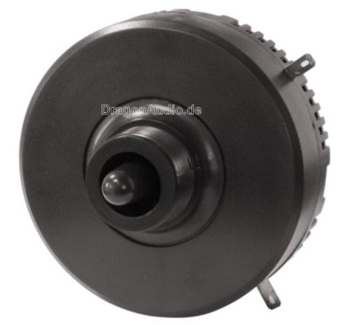

der 35mm Schraubanschluss ist ein "standard"...nen Ersatz gibts zb:
[Bild: 18_1408873836_pizo.png]
ed das is wohl der richtige, mit 1 3/8" Gewinde:
[Bild: 41vISdbkJQL.jpg]
http://www.amazon.de/gp/product/B002APFP...C47R59NGSQ
aber statt diesem Müll, würde ich eher nen "richtigen" Lspr nehmen:
zb so nen...
[Bild: 18_1408873916_comp34.png]
Big Grin
#30

dann als Ersatz eher Diese:
Zu dem war leider kein Link da - bei Amazon immer nur 1 Stk. auf Lager, daher vllt von hier:
http://www.ebay.de/itm/Kenford-PA-Hochto...3f321a5baf
