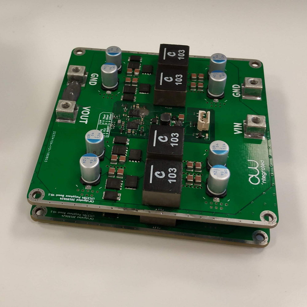

In der vorherigen Version war das ein ADAU1701 DSP mit wahrscheinlich TAS5630B - die neue/aktuelle Version hat einen TI Purepath DSP + TPA325X integriert. Die Versorgung aus Batterien (intern 12V/12Ah, oder extern 12V 100Ah) erfolgt über einen (TI) 4-Phasen Boost-Konverter mit 400W. Bluetooth wird mit CSR Modulen erledigt.

Ich hab testweise die fu von 50Hz auf 40Hz gesenkt.. kann man machen, hat aber 4-5x mal den Amp in den Reset gelatcht. Big Grin Da muss ich nochmal die Unterspannungsabschaltung nachjustieren.. (20A China DCDC an 3x12V SLA).
