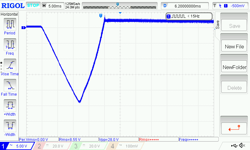

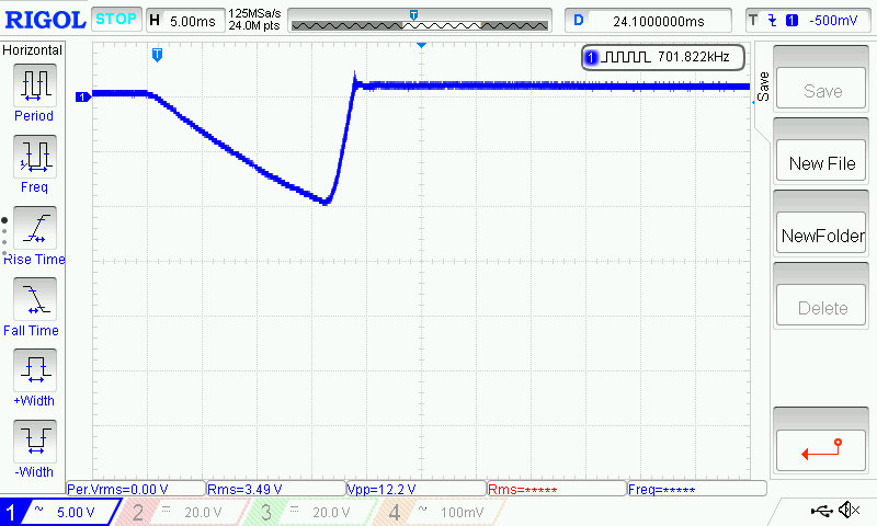

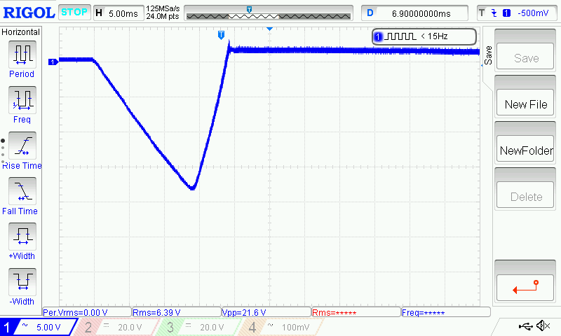

Vergleicht man die 3 Typen, 250W_TL494, 1200W_TL494 und 1200W_LTC3784 ergeben sich folgende Faktoren für die Gesamterholungszeit nach Lastsprung normiert auf den LTC3784 zu
0-5A (0-250W): x58, x38.8, x1.0
2-7A (100-350W): DNF, x10, x1.0

		Ja, Lastsprung ab Null ist immer noch die Königsdisziplin

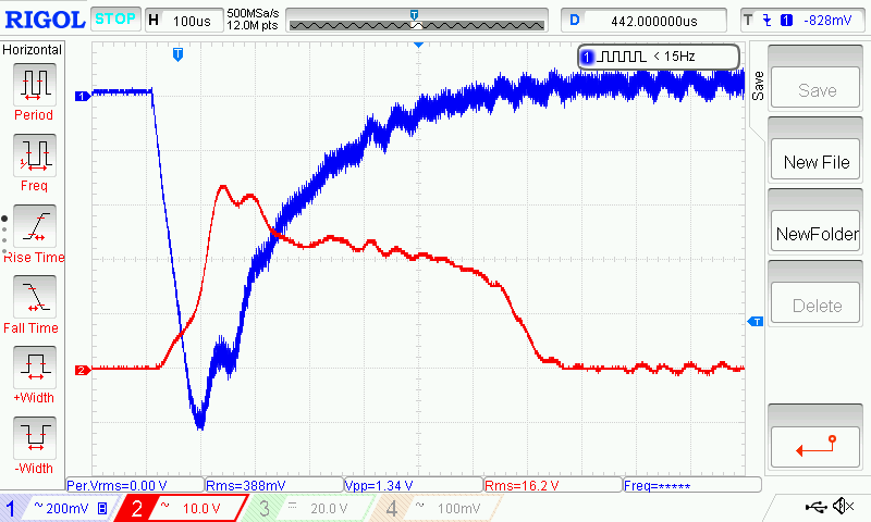

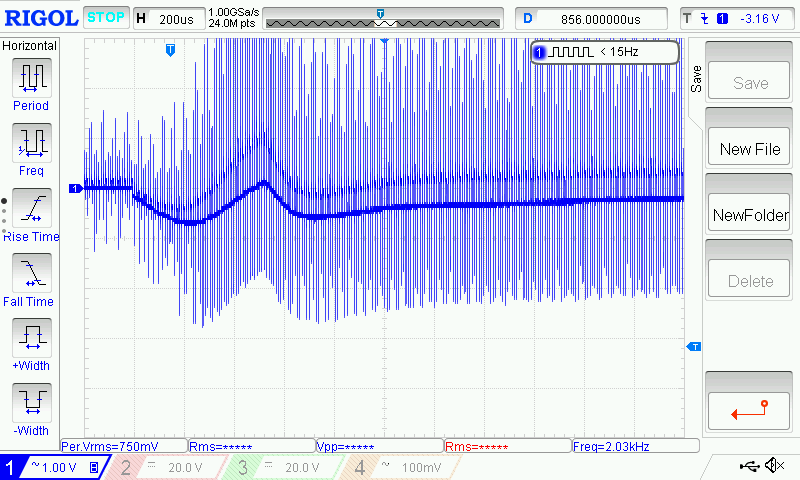

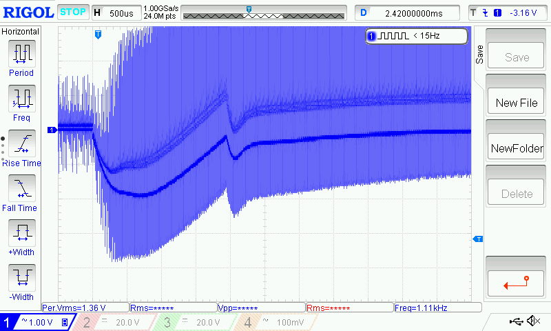

		Ich habe noch ein paar Messungen nachgeholt, 0-10A für den 1200W TL494 sowie die Messungen 0-1/2/3A für den LTC3784.
Anbei noch ein Bild der RiseTime für den Strom Eingangsseitig beim 0-5A Lastsprung. Stromsonde ist die von Voltwide. Gemessen wurde auf der Eingangsseite (12V).
Eventuell sollte ich über einen FET-geschalteten Lastsprung nachdenken, damit dI/dT noch steiler wird.
@Voltwide, macht Sonde 1V/10A? Hatte jetzt 10:1 eingestellt.

	(29.01.2019, 09:22 PM)christianw. schrieb: Ich habe noch ein paar Messungen nachgeholt, 0-10A für den 1200W TL494 sowie die Messungen 0-1/2/3A für den LTC3784.![]()
Die Sonde hat 50Wdg. Bei einer Bürde von 5/50 Ohm liefert sie 1V pro 10/1 amp.
