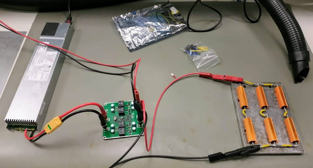

Mit passender Last konnte ich nun bei 250/500/750W Ausgangsleistung testen - mehr gibt meine Versorgung nicht her. (12V 66A)

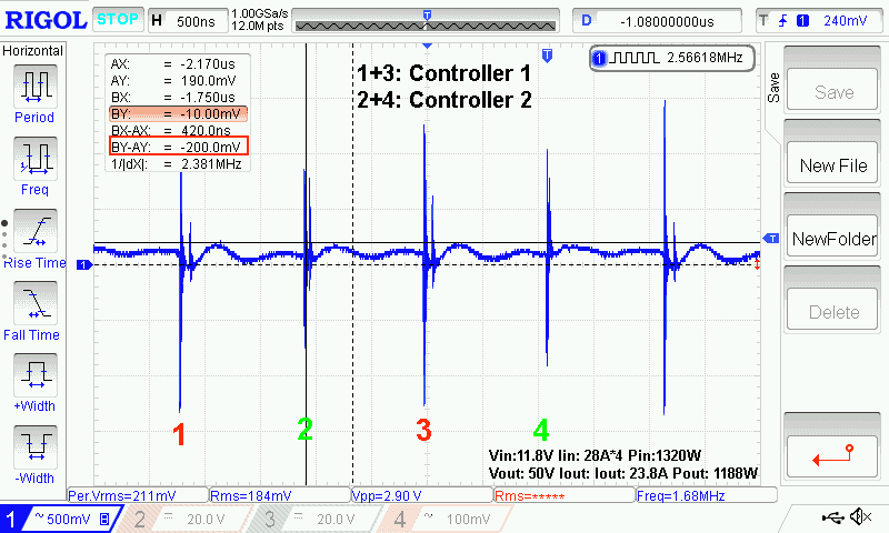

Sieht doch erstmal zuversichtlich aus, nun muss ein stärkeres Netzteil am Eingang her. Der Ausgangsripple ergibt sich zu 130mV bei 50V und 750W mit ca. 1MHz.  Heart
Die Peaks/Glitsches kommen wohl vom Messaufbau, das Scope ist mit dem normalen Kabelsatz (und Massepeitsche) draufgeklemmt.

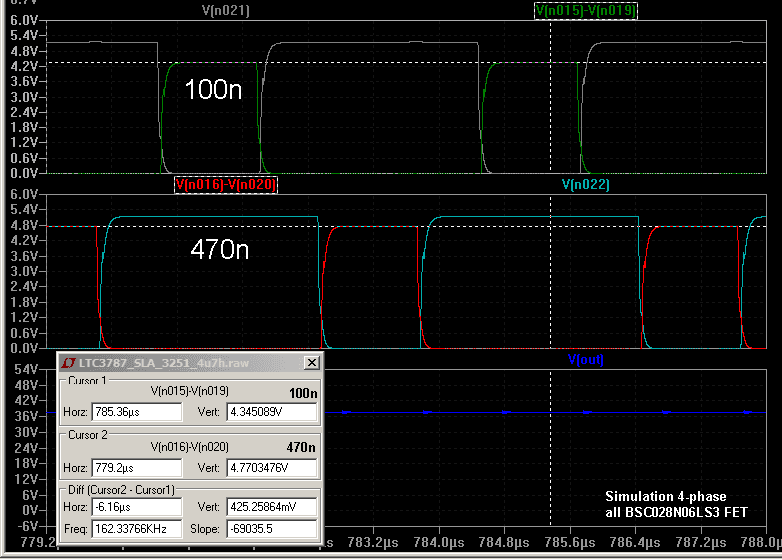

Bezüglich der Werte der BS-Kondensatoren habe ich mal eine Simulation in LTSpice laufen lassen. Hier zeigt sich, dass 100n doch etwas knapp sein können, zumindest in der simulierten Konstellation mit BSC028N06LS3 für alle FET. Ein Unterschied von knapp 0.5V, das macht sich im RdsON bemerkbar.
Simulationsdaten: LTC3787_SLA_3251_4u7h.asc

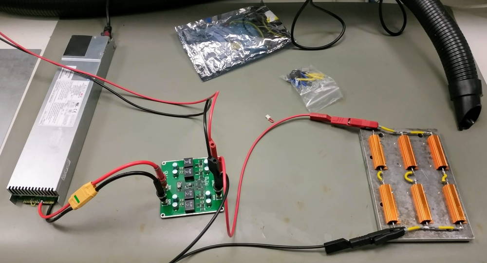

Für den nächsten Test habe ich noch ein passendes Netzteil besorgt, 12V 121A ... Big Grin
(14.11.2018, 05:08 PM)christianw. schrieb: Für den nächsten Test habe ich noch ein passendes Netzteil besorgt, 12V 121A ... Big Grin
Unfassbar was so Leistungsmäßig geht, Hut ab.
Tuts nicht ein Bleiklotz aus nem PKW als Quelle... ?
Ansonsten lese ich hier Kopfschütteln weiter.
Einfach toll was hier passiert, wenn ich es auch nicht verstehe. Cry
Batterien haben leider keinen Softstart. Smile

1200W, gar kein Problem.. Big Grin
In einen Kurzschluss schiebt er bei 11.8V Eingangsspannung am Board 33A (mit dIL) pro Phase, respektive 27A zur Laststromwandlung. Die FETs bleiben dabei unter 75°C, interessanterweise weniger als bei 750W Ausgangsleistung.

Was mich noch stört, sind die auf dem Scope zu sehenden Peaks. Diesmal habe ich einen Pigtail direkt am Ausgangselko einer Phase angelötet. 1:1 Ist das eher mein messtechnisches Problem?
