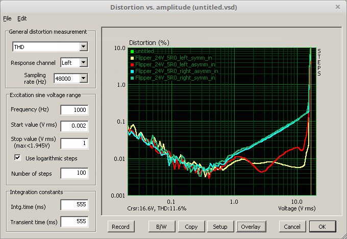

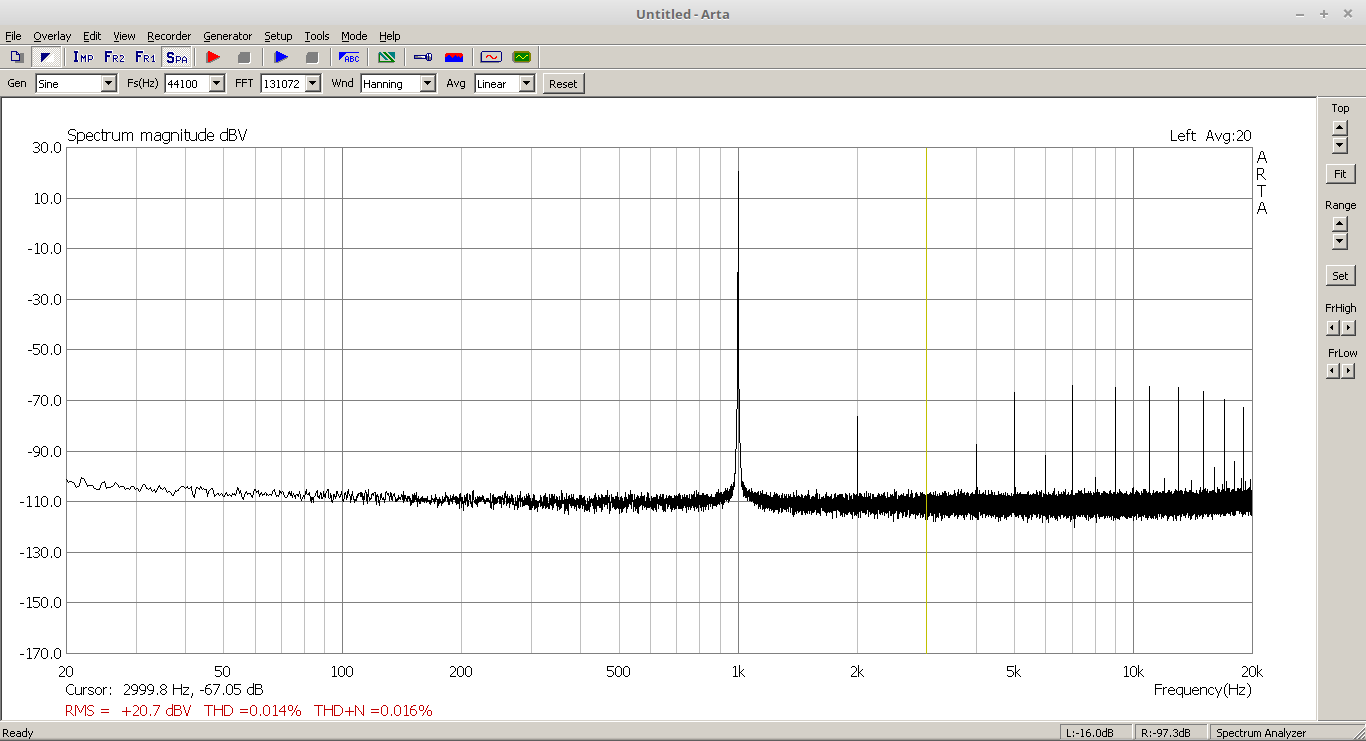

Erste Messung auf dem linken Kanal.
K2 ist deutlich niedriger als K3 - das spricht erstmal für ein einwandfreies Layout, würde ich meinen.
Jetzt wirds interessant:
Interessant, also irgendwas hier am Messplatz faul.

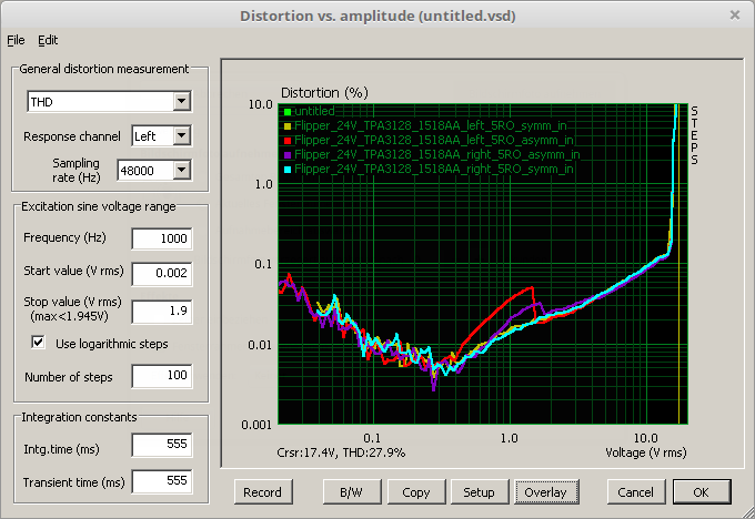

Und nun die anderen beiden boards:
So ganz konsistent ist das noch nicht-oder etwa doch?
Die Haifischflosse tritt bei den miesen Spulen auf beiden Kanälen auf, nicht jedoch auf dem rechten Kanal des verbastelten board. Hier werkelt allerding ein TPA3118, vlt macht das den Unterschied.
Aber man kann wohl schon sagen, dass bei symm Ansteuerung die THD-Kurve generell weniger streut als bei asymm Ansteuerung.

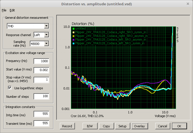

Und unter den kleinen Spulen ist die Codaca der Gewinner.

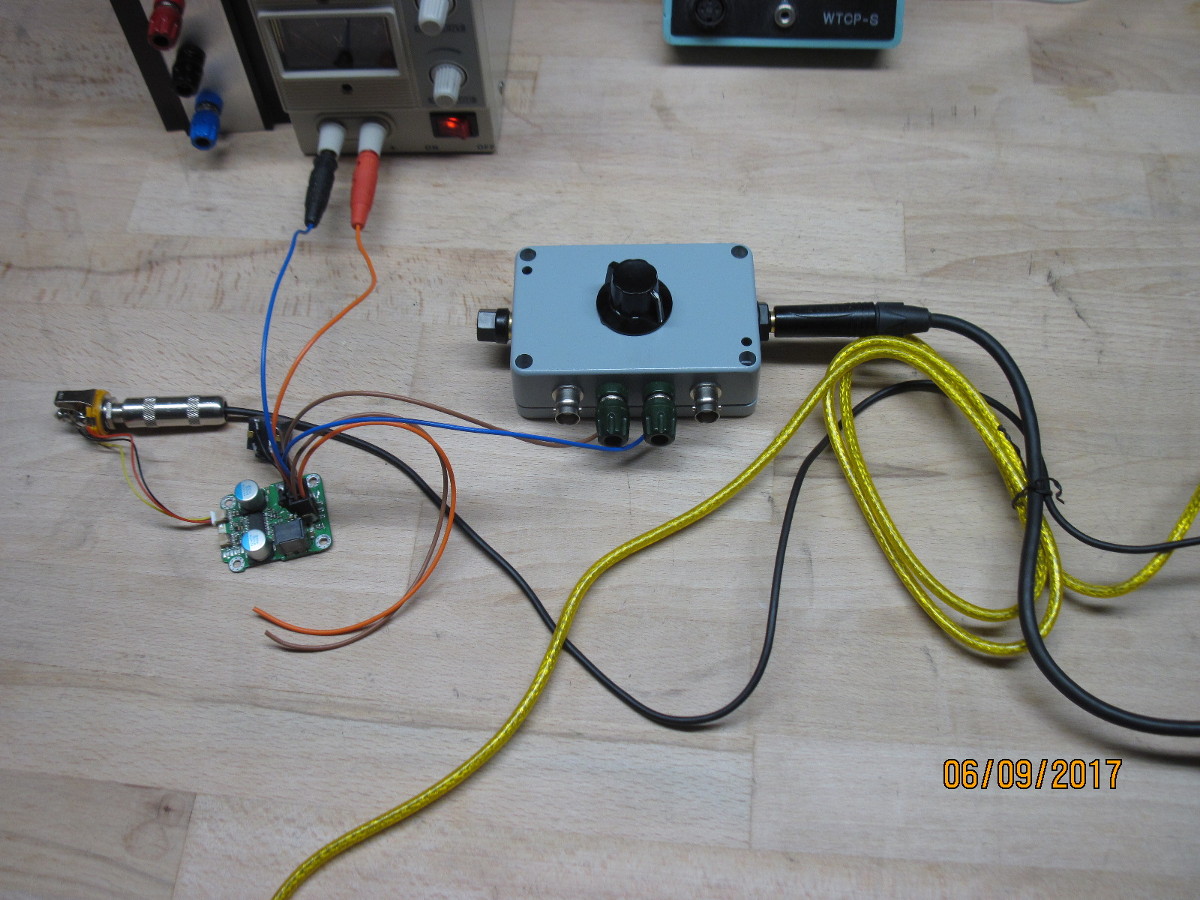

(06.09.2017, 11:01 PM)christianw. schrieb: Interessant, also irgendwas hier am Messplatz faul.
Hastu vlt noch irgendwo einen Monoklinkenstecker an einer symm Leitung? Sowas hab ich bei mir gerade an einer Lautsprecherleitung entdeckt. (In diesem besonderen Fall hat es nichts ausgemacht).
Nope, ich habe die Kabel extra angefertigt fur die Messung, mit Stereo-Klinke.
In jedem Falle zeigen sich hier Unterschiede zwischen asymm und symm Ansteuerung.

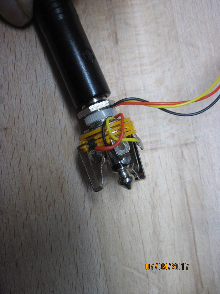

Wie hast du die asymm Messung eigentlich gemacht, den mittleren Eingangspin auf "-" an der Buchse gebrückt?
(07.09.2017, 09:54 AM)christianw. schrieb: Wie hast du die asymm Messung eigentlich gemacht, den mittleren Eingangspin auf "-" an der Buchse gebrückt?
Die 3 Leitungen Deines Eingangskabels habe ich direkt mit einer Stereo-Klinkenbuchse verlötet - den mittleren auf Klinkenbuchsenmasse.
Die Umschaltung symm/asymm erfolgt durch Umstecken des Kabels auf diese Buchse:
asymm: Klinke Mono von Soundkarte left out, symm
symm: Klinke Stereo von Soundkarte left out, symm

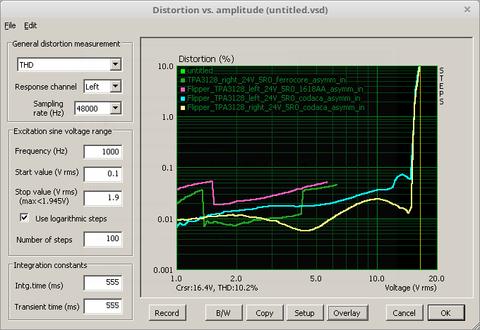

Messungen am TPA3128 bei asymm Ansteuerung
Zur Kontrolle wird über 1u0 ein kleiner Lautsprecher single-ended angeschlossen. Dieser HP-Filter blendet den Grundton weitgehend aus, die Dirac-artigen BIAS-Umschaltimpulse sind nun als „Klicken“ oder „Kraspeln“ im Lautsprecher hören.
[font=Liberation Mono, monospace][size=medium]
Es hat sich herausgestellt, dass es STEPS nicht abzugewöhnen ist, zwischen den einzelnen bursts Pausen von mehreren 100ms ein zu legen.
Bevor die „THD-Haifischlosse“ erreicht ist, nimmt man keine Umschaltgeräusche war. Erst mit dem Abfall des THD auf das niedrigere THD-Niveau treten diese BIAS-Umschaltgeräusche auf.
Die Variante mit Codaca-Drosseln zeigt keinen THD-Sprung - und es sind keinerlei Umschaltgeräusche zu hören, auf beiden Kanälen!!!
Transient Time ist ja mit angelegten Signal, das sollte das ausblenden. Btw. TI hat Zahlen für die AP Messkonstaten im e2e Forum genannt, mehrere Sekunden?
Bevor die Haifischflosse den THD Abfall hat, tritt m.E. noch gar kein CM-Sprung auf, erst ab da geht das los, nicht?
Ja, sieht so aus

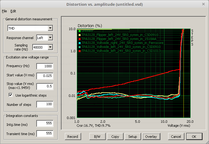

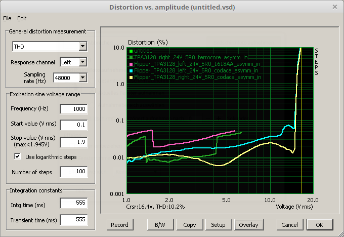

Messungen bei symmetrischer Ansteuerung, die obere rote Kurve kommt von der Vishay-Drossel.
Was sagt mir das?
1. Zwischen Deinem und meinen PCBs besteht kein nennenswerter Unterschied.
2. Deine kleine Codaca-Doppeldrossel ist genauso gut wie meine beiden Klötze von Ferrocore zusammen.
Sehr interessant!
Das legt die Vermutung nahe, dass da ein Zusammenhang mit der magnetischen Kopplung besteht:
Bei der Doppelspule ist die Gleichtaktausgangsinduktivität reduziert auf die Streuinduktivität,
und damit eine ganz andere Gleichtaktbelastung gegeben als im Falle einzelner entkoppelter Induktivitäten.
Dies scheint der chip zu mögen.
