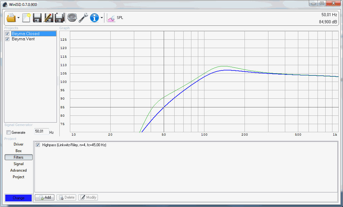

Nachdem mir bei der letzten Veranstaltung ein Wutbürger vors Rad lief und beim Ausweichmanöver der Hänger umgekippt ist, "durfte" ich die Tops reparieren.
Hochtontreiber beidseitig aus den Hörnern gebrochen/gerissen, Gehäuse einseitig mit Riss, Ecken "rund".. (Okay, ist Pressspan 8mm, dafür haben sie sich gut gehalten.)
Polyesterspachtel und Hartplastikkleber haben es gerichtet.
Bei der Gelegenheit habe ich rückseitig "Griffe" eingesetzt:
https://www.thomann.de/de/adam_hall_3401_griff.htm
Betreibt man die Tops "fullrange", war/ist an Bass nicht zu denken. Somit habe ich die Griffe hinten abgesägt und nutze sie als zusätzlich als BR-Port. Bei Wandaufstellung liegen da nun Welten zwischen vormals CB und jetzt BR. Subsonic bei 45Hz muß sein, dann klappt es auch mit knapp 20W.
Die Simulation zeigt den Raumgewinn natürlich nicht:
Man "zieht" immerhin 6dB bei 50Hz.
