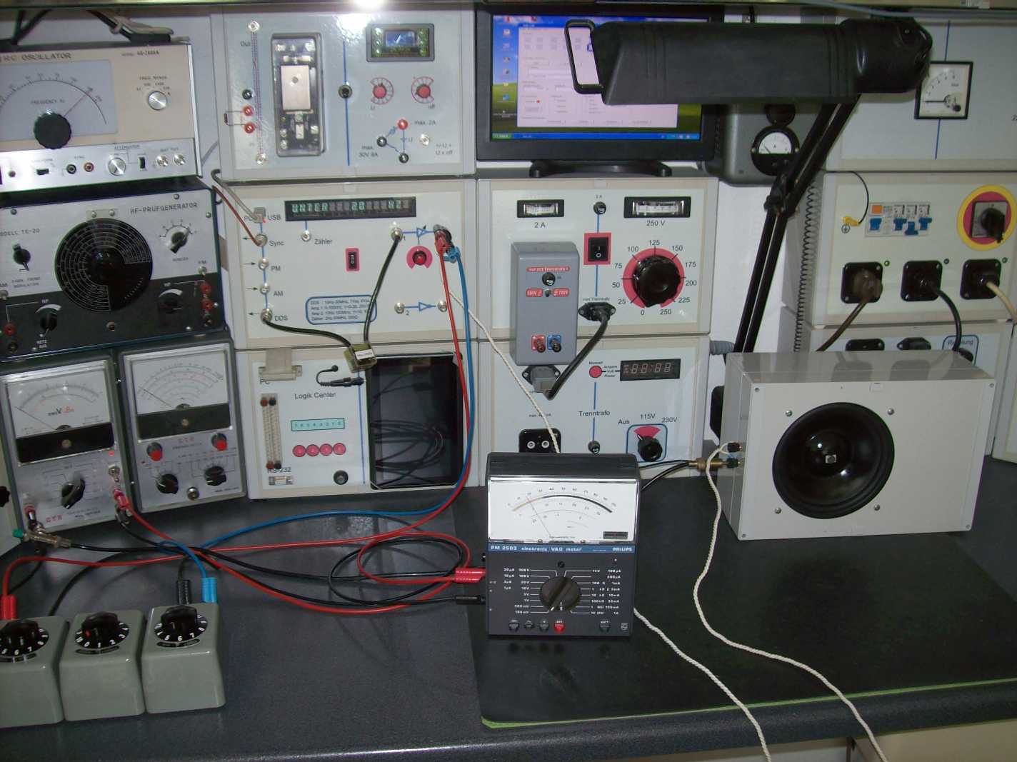

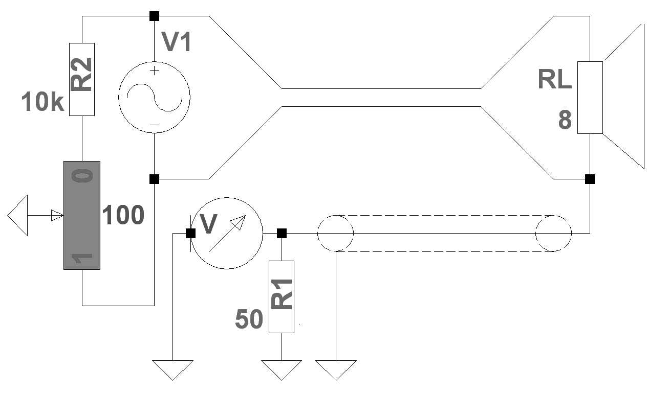

Ich hab den Trafo vor den Power-Amp gesetzt und folgende Adaption gemacht:
Die Nullung scheint zu klappen:
Ich hab aber noch keine Messkurve aufgenommen, weil mir die Pegel so niedrig erscheinen.
