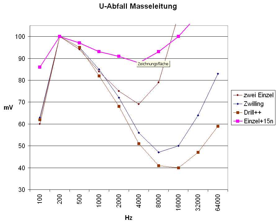

-62dB Welligkeit (= "Kabelklang")
Mehr geht nicht.
Also zwei Einzellitzem und direkt am Speaker 15nF parallel. Mehr muss BEI MIR nicht.

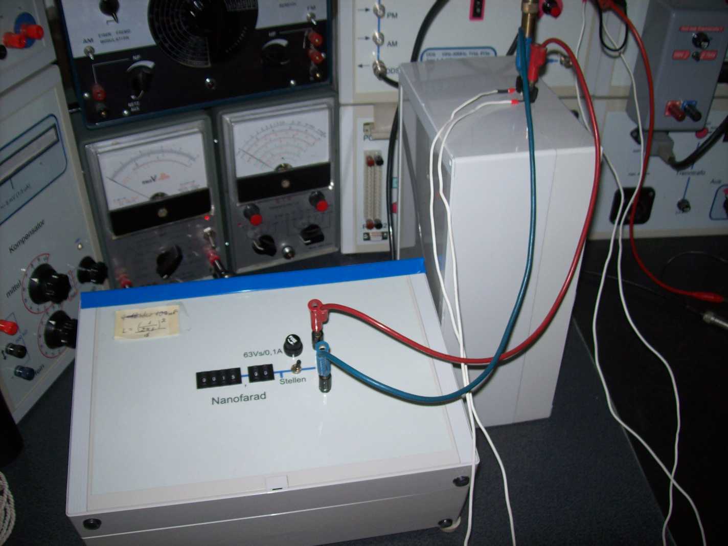

Optimierung geht aber nur mit Dekade:
Physik
