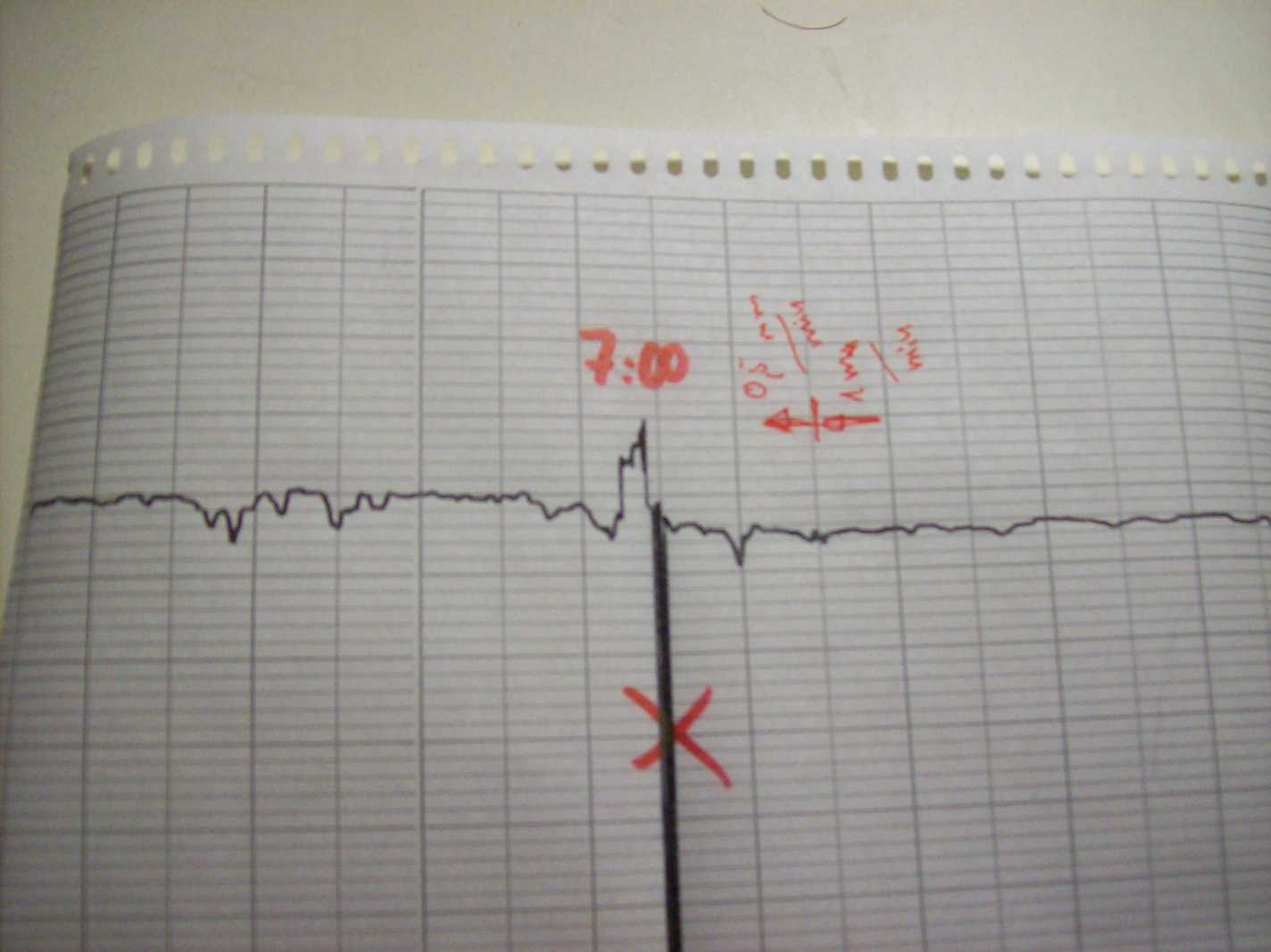

Geplottet wieder von rechts nach links. Die ersten sechs 10mm-Käsctehn mit 1mm/min. Dann hab ich reduziert auf 0.5mm/min. Also pro Kästchen 20 Minuten. Um 7:00 entdeckte ich eine Kabel-Korosion. Dummerweise genau in der erwarteten Zeit der Richtungsumkehr. 20 Minuten danach ist alles wieder glaubwürdig.
Ok... ICH seh da schon was. Aber es gibt fraglos noch Verbesserungspotential.
Im Prinzip ist der Messplatz auch schon tauglich, um unbeaufsichtigt 24h durchzulaufen. Dann allerdings mit Datenlogger und nicht mit dem Schreiber.
