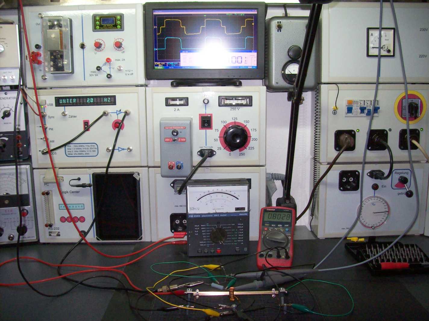

Der Schaltkern kann noch mit 20mA voll durchgesteuert werden.
Aber im Differenzbetrieb mit stolzen 300mA braucht es schon viel Fantasie, um da einen Messwert oberhalb des Driftens des Kernes zu erkennen.
Es sieht noch nicht gut aus. Ich werde morgen viele DC-Windungen auftüddeln. Ich seh keine andere Chance, die Empfindlichkeit zu steigern.
