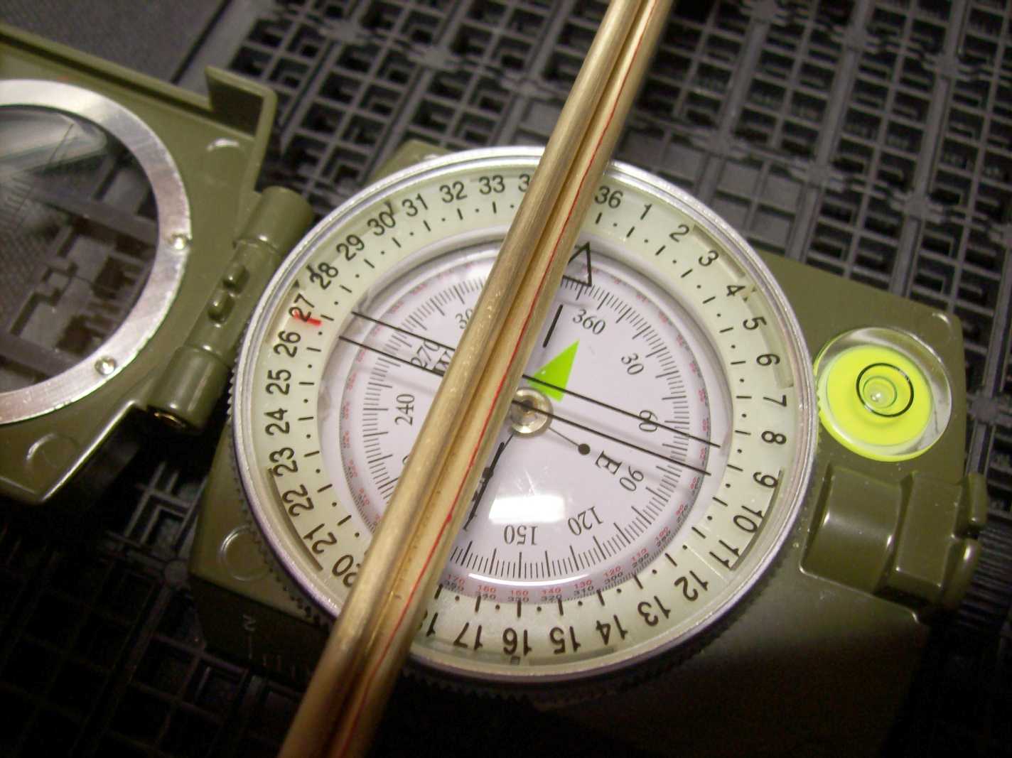

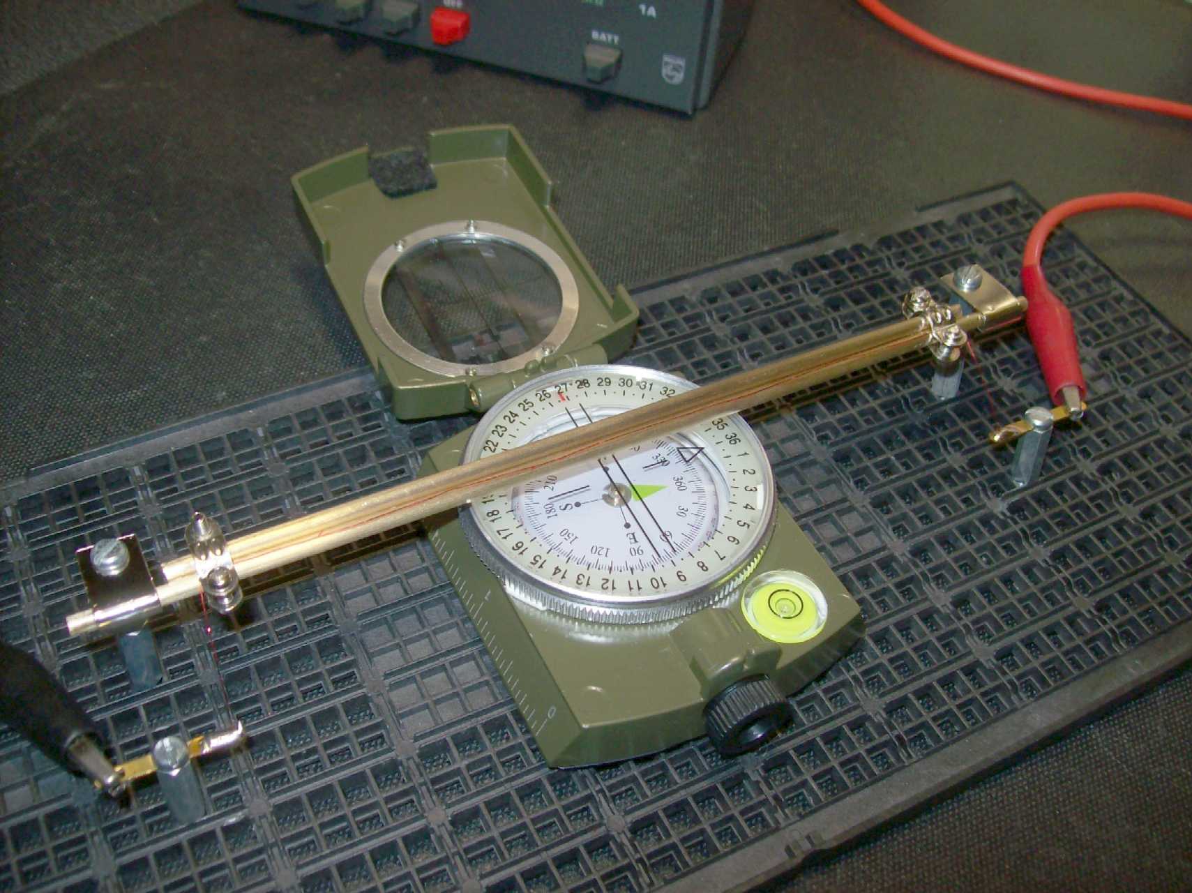

Dicker (3 Cu-Stangen) und dünner Leiter parallel verlegt - aber isoliert. Kompass drunter:
Leiter nach Norden ausgerichtet. Kein Strom:

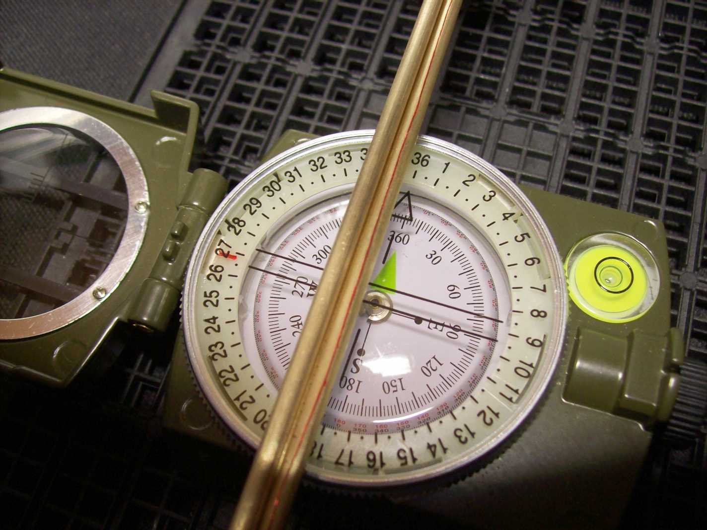

300 mA durch den dicken Leiter:

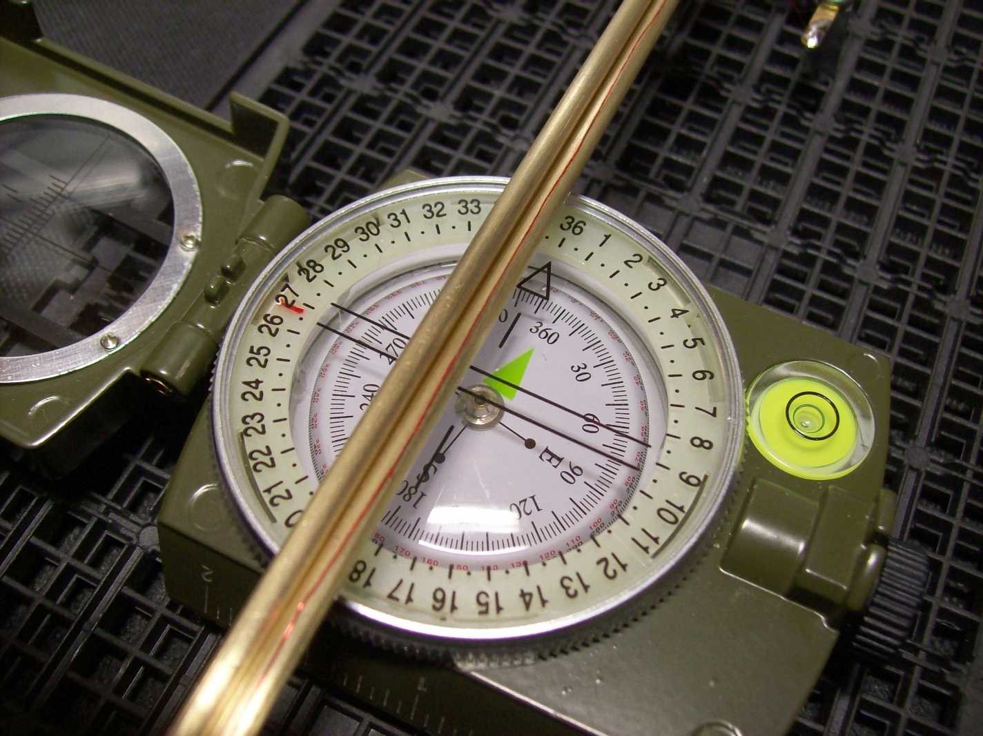

300 mA  durch den dünnen Leiter (in gleicher Richtung):

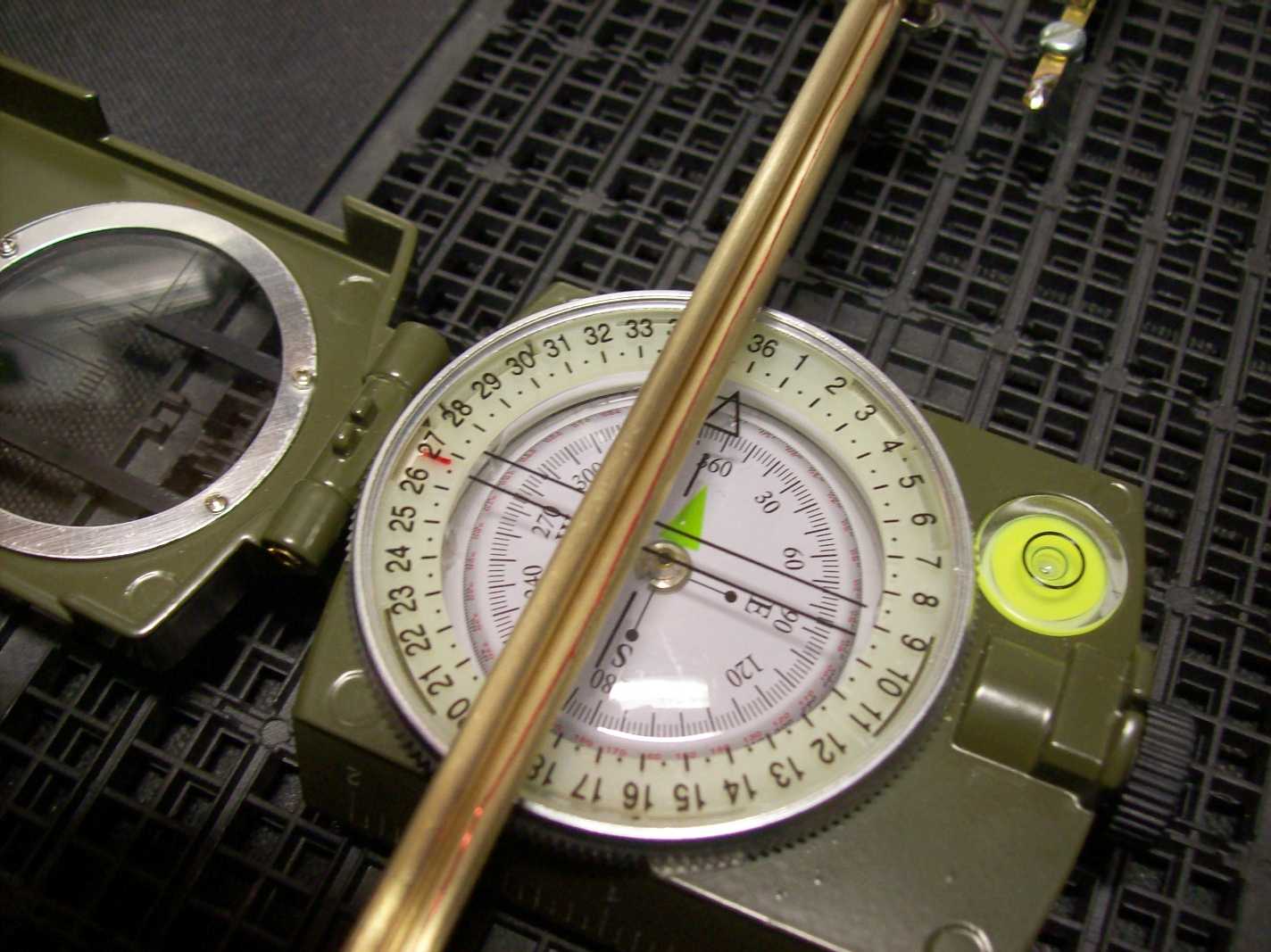

Nun die beiden Leiter an einer Seite verbunden und gegensinnigen Strom reingeschickt:
Wir sehen nichts! Kein Einstein weit und breit. Kein Stockholm.
