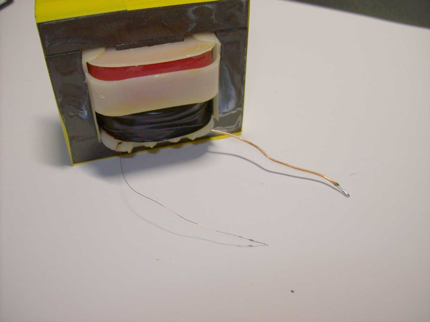

Ich war kurz davor, mir ne elektrische Version Deines Tüdlers zu bauen. Aber die bifilare Drahtführung ist kritisch. Der dicke Draht ist kaum zu bändigen. Und der dünne Draht möchte gerne Abkürzungen nehmen. War schon genug Kampf. Wenn ich dann auch noch mit dem Motor hätte kämpfen müssen.. also lieber alles von Hand.
Ich hab ne 12V-Wicklung runtergewickelt, mit dem dünnen Draht verlötet und dann beide Drähte zusammen wieder von Hand raufgetüddelt. Nicht schön, Aber es hat geklappt.
Die Primärwicklung der Einstein-Uhr mit ihren zwei unterschiedlichen Drahtstärken.
Hat 16 Ohm, wird mit 50Hz per Widerstand gespeist.
Die Bleche sehen nur das Differenzfeld. Und das ist relativistisch. Wie beim Kompass.
Das wird dann in der Sekundärwicklung rauftransformiert.
