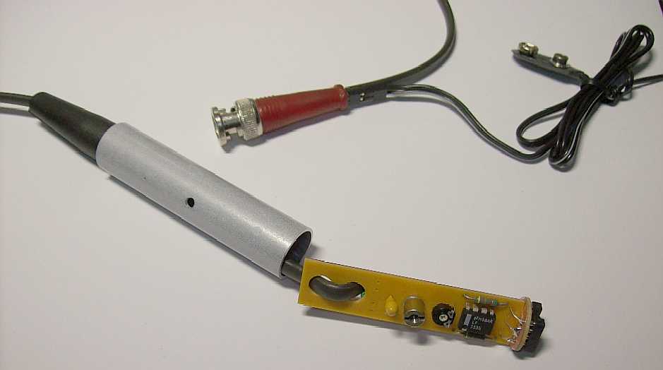

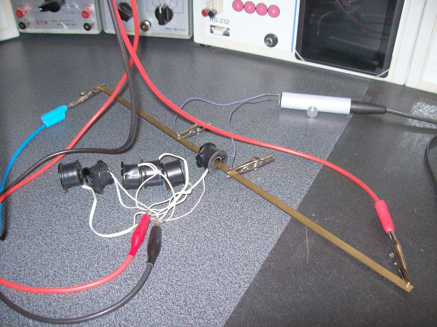

Nun mit Instrumentenverstärker, 20mA im Messingstab und nur 1 Spule:
Man kann nur selbstgebautem Equipment vertrauen:

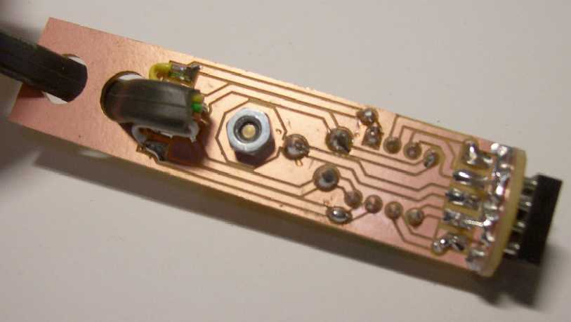

Das kleine "Steckbrett" programmiert Eingangswiderstand und Verstärkung.

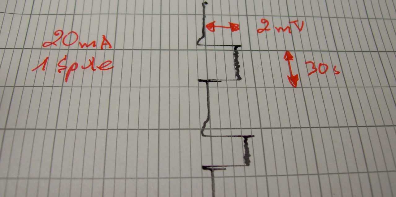

Klares Ergebnis?
Hmmmm.....
ich bin mir nicht sicher. Das nicht selbstgebaute Doppelnetzteil schaltet bei der Erhöhung der Spulenspannung per Relais eine Trafowicklung um. Vielleicht wirkt sich das auf den zweiten Kanal aus, der den Messingstab bestromt?
Am sichersten wär es, wenn ich den Leiterstrom aus einer Batterie entnehme.
