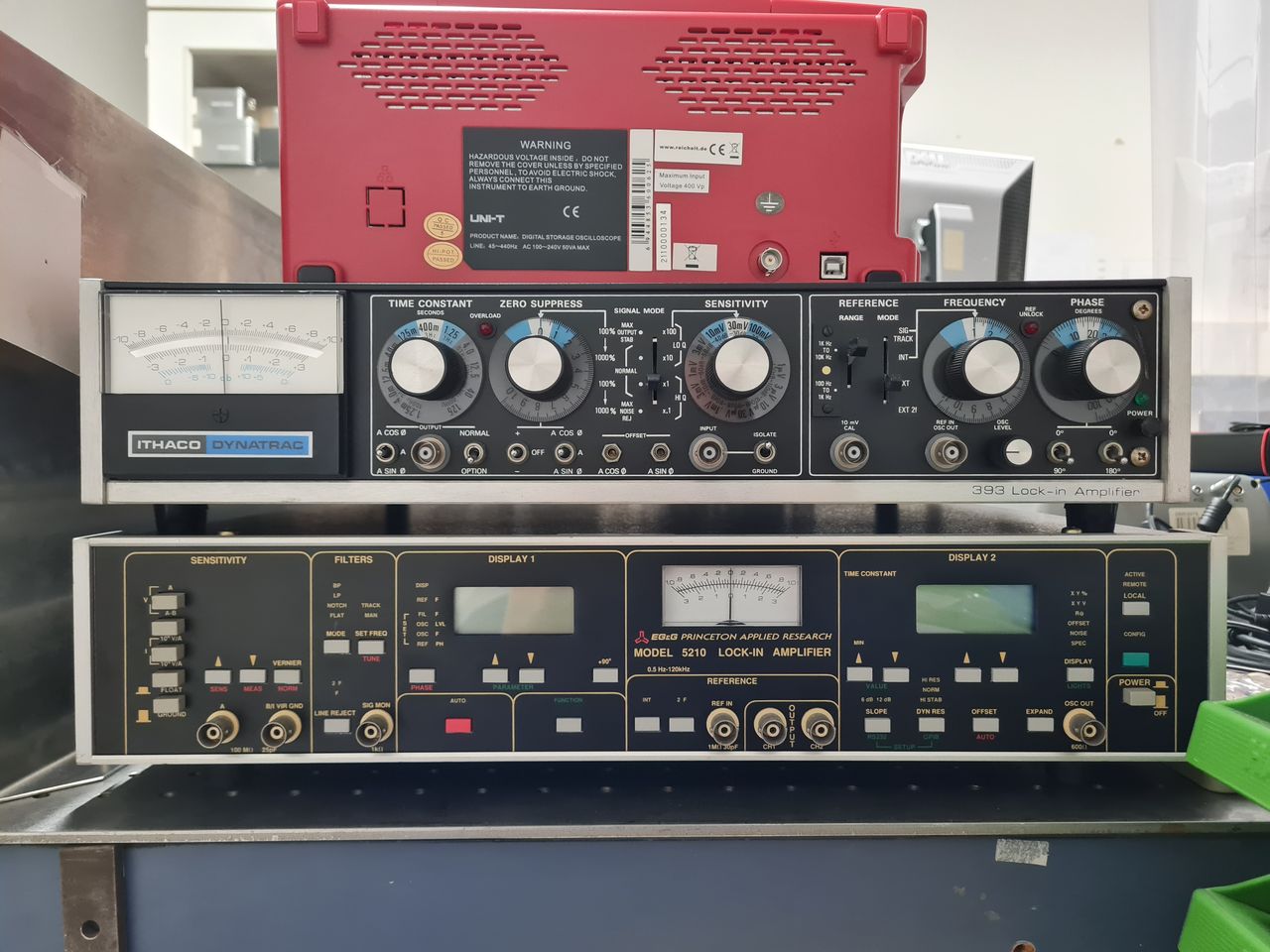

Nein, eher nicht. Man will ja alle "Peaks" mitnehmen. Der Lock-In hat als Option einstellbare Zeitkonstanten, das kommt aber alles nach dem Eingang.
Die älteren vollanalogen Geräte sind wenig/nicht empfindlich auf diese Peaks am Eingang, nur dieser neumodische Kram.
Service Manual vom 393 Lock-In:
