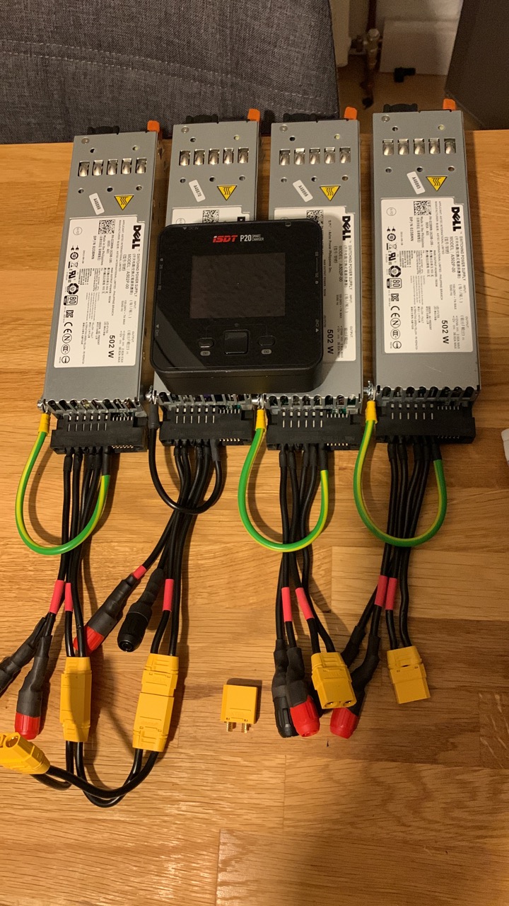

Kurze Rückmeldung nochmal: Mit dem isolierten Scope sieht das Signal wesentlich besser aus. Die Takt-Spikes sehen immer gleich aus, egal ob 0V-GND Sekundär verbunden ist oder nicht. Mit dem Kondensator zwischen 0V und GND bleibt die Spannung bei allen NT's, auch bei zwei NT in Reihe, stabil. Für mich ist das Thema damit abgeschlossen und ich habe wieder was gelernt - wer misst misst Mist, gerade in Verbindung mit nicht isolierten Scopes und langen Leitungen...
