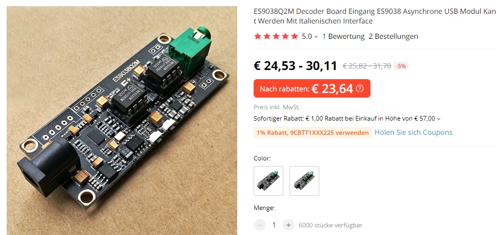

das kleine Board mit dem ES9038 kam dann auch vor ca 3 Wochen an, statt dem 9018-board an meinen STM-player gehängt.
Software muss etwas geändert werden, hat das Ding ja paar Register mehr (102 , um genau sein
) und will da auch tatsächlich einiges eingestellt haben, damit er überhaupt mal etwas von sich gibt. Also erstmal 60 Seiten Lesestoff...

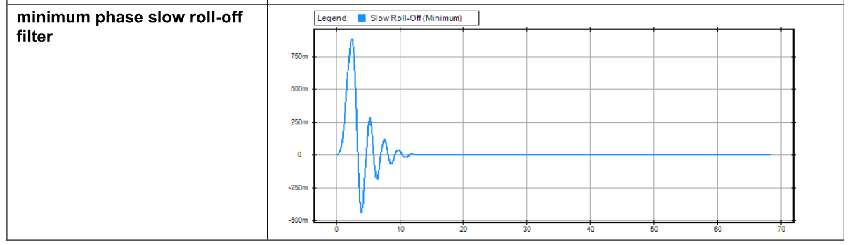

Das dig. Filter habe ich gleich auf min.phase+slow gestellt, das ist ganz anders als "üblich" , ein quasi analoges Einschwingverhalten ohne digitales "Vor-Echo" :
