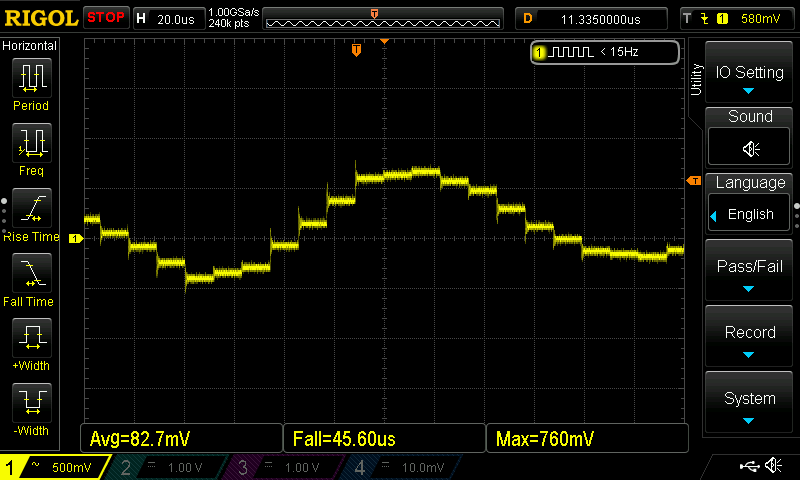

so sieht das auf 88.2k interpolierte Signal aus:

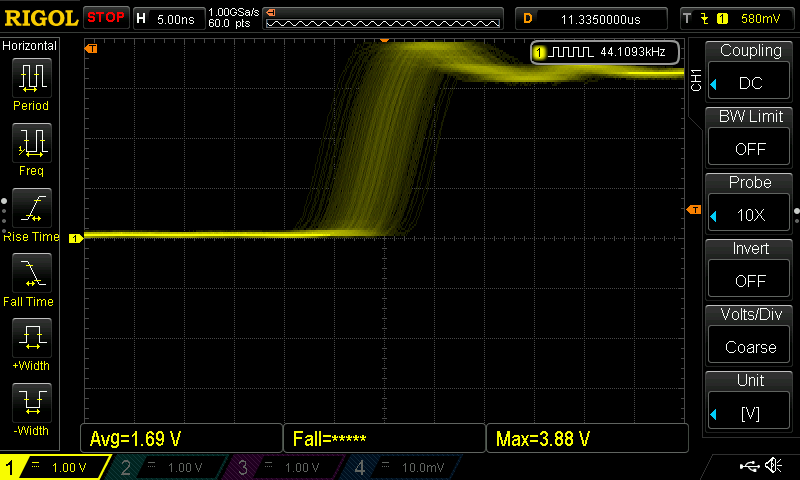

der Jitter vom CPU / PLL lässt sich mit meinem DSO locker darstellen:
das ist das Signal vom word-clock, einen Takt verzögert, also der Jitter / Taktfehler auf eine sampling - Periode

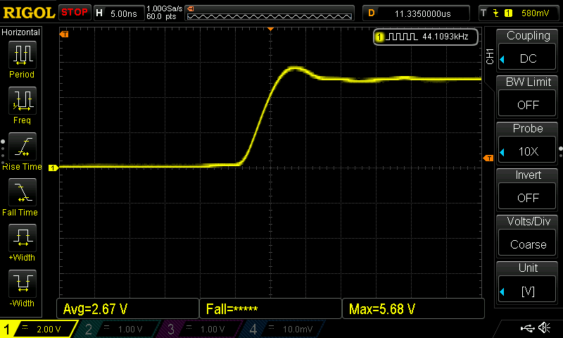

mit re-clocking vom master clock sieht das selbe so aus:
der originale "Fehler" liegt wohl so bei -60db , ergibt also "HiFi" nach minimal-Standard und entspricht soweit auch der Spezifikation der AES für "consumer standard" als minimum spec. Mit re-clock kann das DSO nix mehr anzeigen, klar, das Ding hat ja auch nur einen (guten) Quarzoszillator als Referenz.

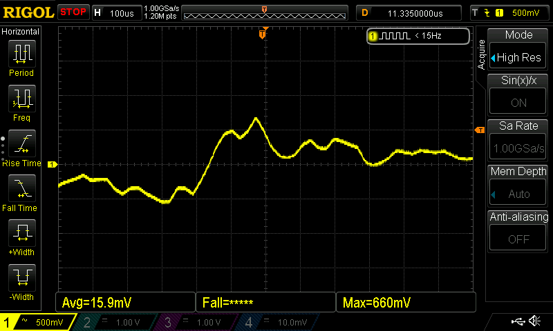

mit sinc Filter und Musik sieht es dann so aus:
