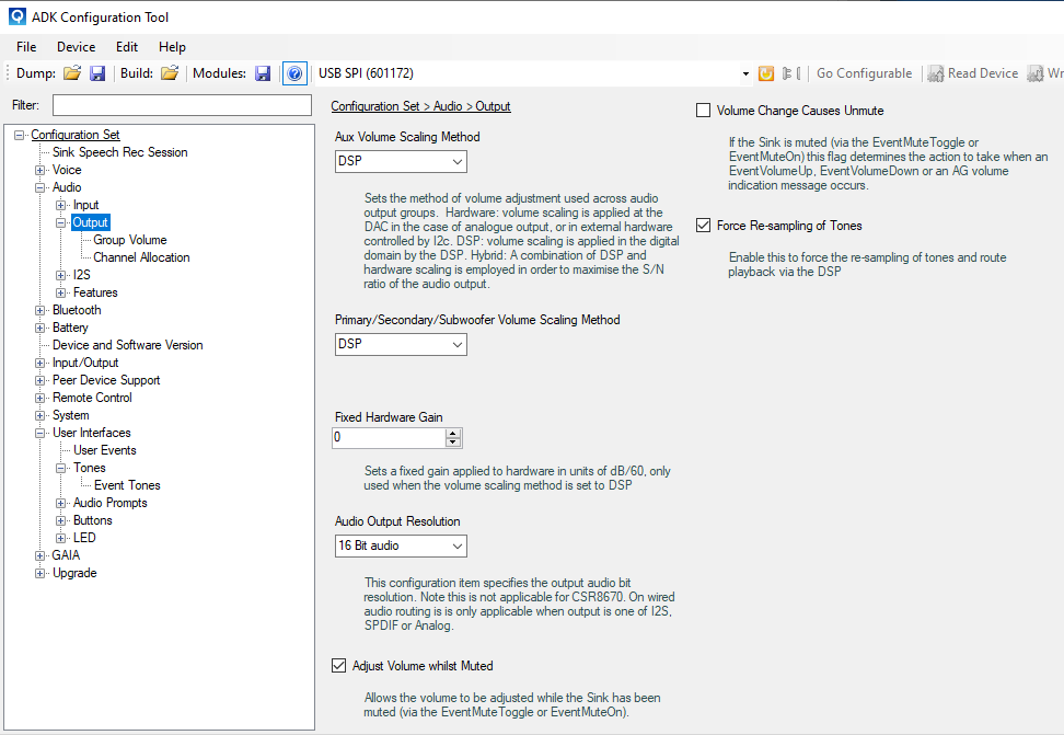

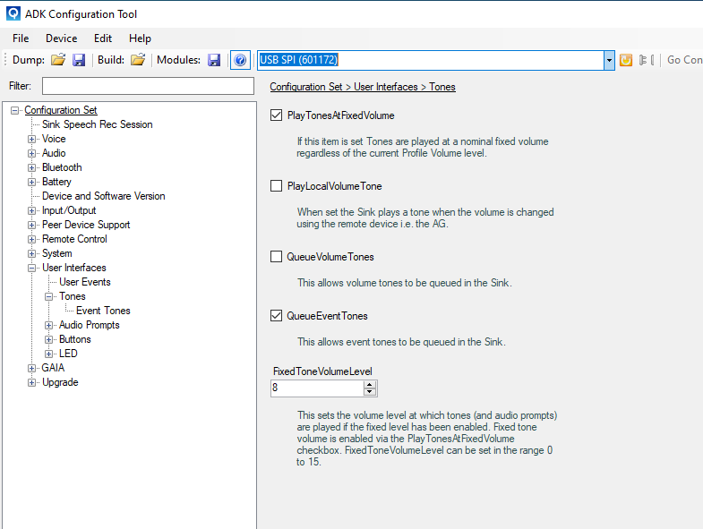

Nun bin ich auf eure Hilfe angewiesen.
Leider ist die Zeit der csra64215 Chips so ziemlich am Ende, deshalb bin ich auf die nahezu Baugleichen QCC3008 umgestiegen.
Kleine Änderungen sind dann doch in der ADK zu spüren.
Nun mein Problem.
Es gelingt mir nicht, bei der Audioausgabe via i2s  die User Interfaces / Event Tones in der Lautstärke anzupassen. Analog via DAC funktionierts. Beim csra64215 war es auch kein Problem wenn die Signale über den internen DSP gerootet wurden.
Wo liegt der Fehler oder die richtige Einstellung?
ich hoffe Jemand von euch hat schon seine Erfahrungen damit gemacht.
