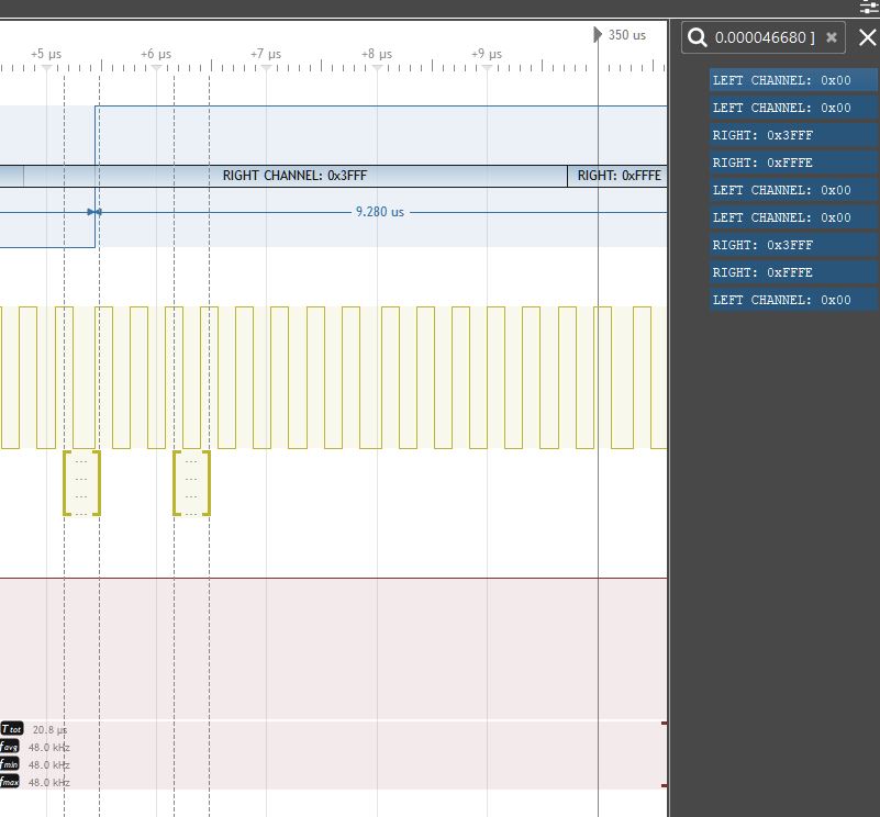

Der 1701 liefert die Clocksignale (LR und Bitclock sind am 3008 gut messbar), der 3008 schickt auch Daten (kommen aus einem BT A2DP stream).
Diese sind leider konstant reproduzierbar Unsinn (0x0000 und 0x3fff). Siehe Screenshot

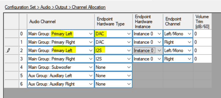

Am DAC Ausgang des 3008 kommt der Audio stream einwandfrei hörbar an. Dieser Analogausgang hängt in meiner Konfig nach meinem Verständnis "parallel" zum I2S Ausgang.
Eine Nebenfrage: Was bedeutet "Endpoint Hardware Instance"? Muss diese zwischen den beiden Senken unterschiedlich sein?
