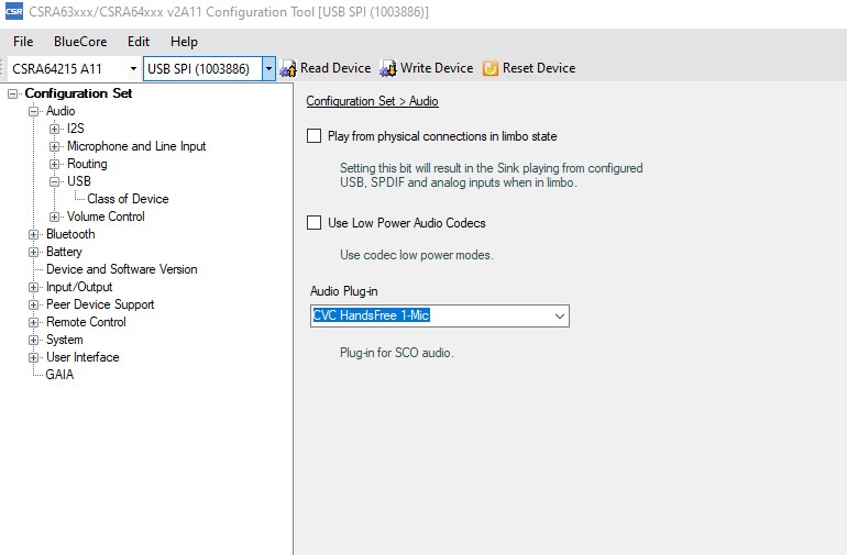

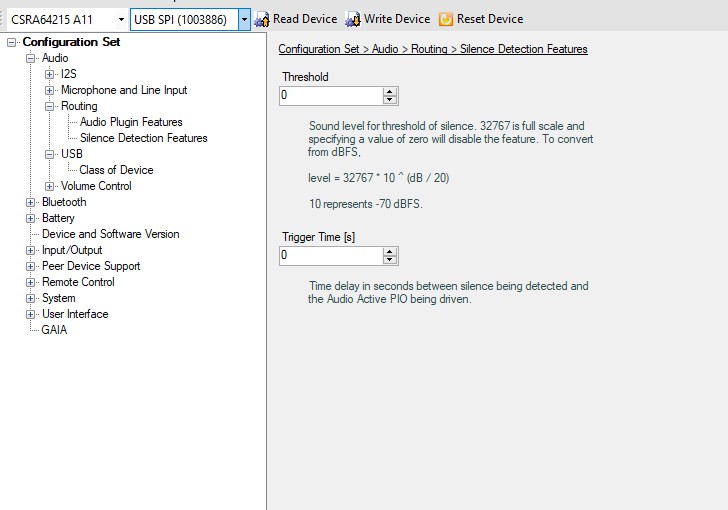

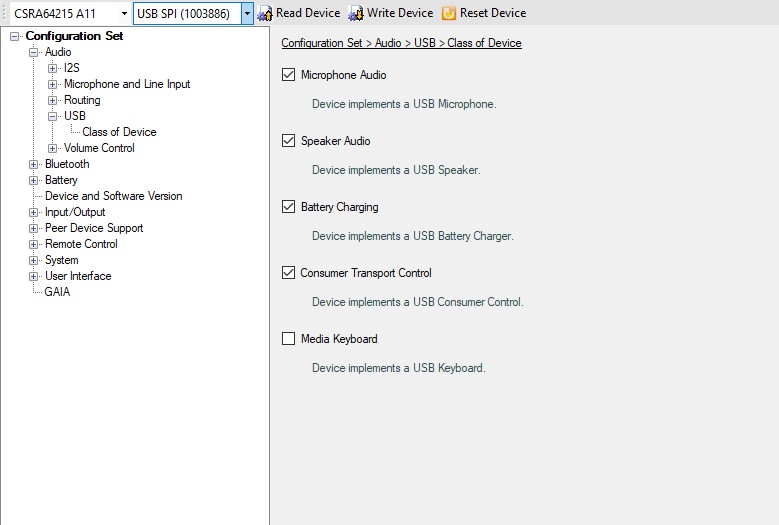

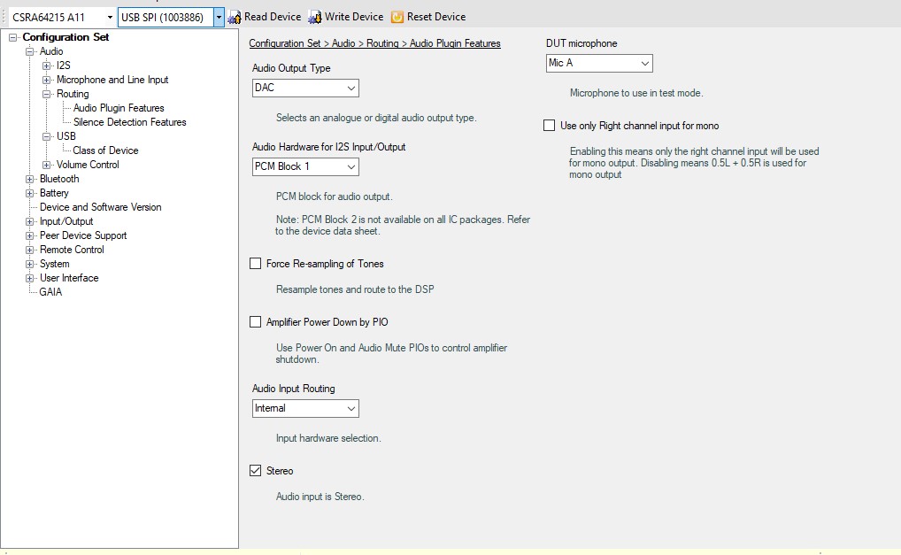

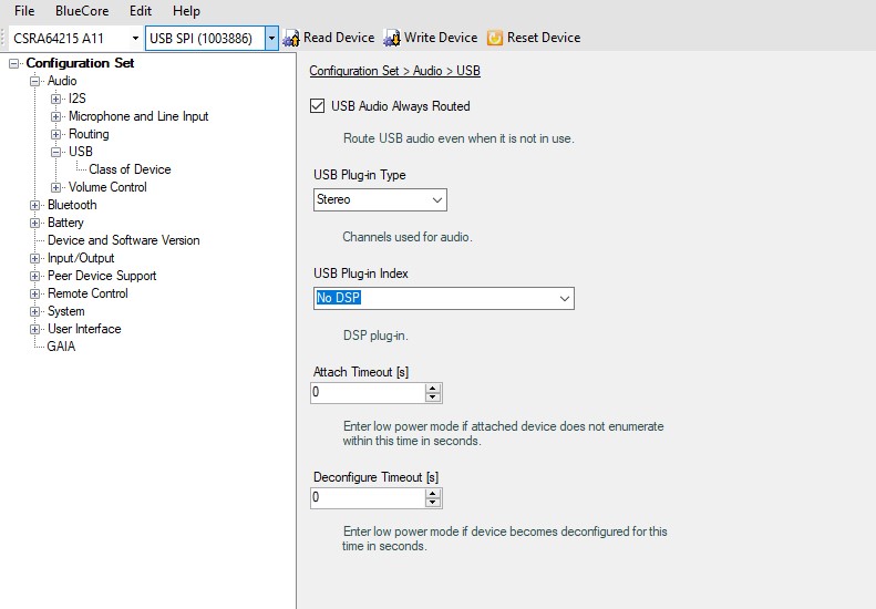

Moin,
heute habe ich auch (mal wieder) ein Problem mit einem CSRA64215. Ich möchte ihn gern als USB-Soundkarte nutzen. Ich habe ihn über die 4 "USB-Kabel" am PC angeschlossen (VBUS, D+, D-, GND).
Er wird problemlos erkannt als Speaker und als Mikrofon-Eingang. Nur spielt er kein Audio über die analogen Ausgänge ab. Schließe ich ihn separat an eine 3,3V Stromquelle an, spielt er meinen Bluetooth-Handy-Ton problemlos.
Also gehe ich im Moment davon aus, dass meine Audio-Einstellungen und auch meine USB-Einstellungen stimmen. Bzw. ich finde meinen Fehler einfach nicht. Ich hab mal ein paar Screenshots von meiner Config rangehängt. Vielleicht seht ihr ja, was ich übersehe oder wisst, wo mein Fehler liegt.
Habt vielen Dank!
