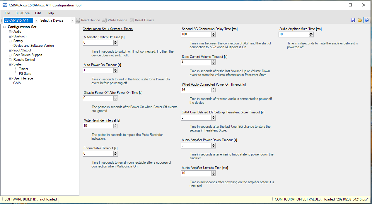

Zitat:Im Configtool (GUI) in den Timingeinstellungen.
Das hab ich auch schon gefunden, Power Off ist auf 0 (also aus). Auch wenn ich da zB. 1 eintrage, ändert das nichts.

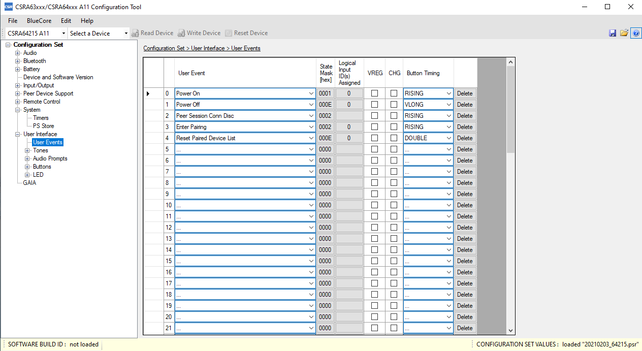

Jetzt hab ich es einmal hinbekommen, dass man das Modul mit einem Taster ein- und ausschalten kann.
Das funktioniert auch, jedoch wartet man die 5 Minuten ab, ist es wieder so aus, dass man es mit dem Taster nicht mehr einschalten kann.
