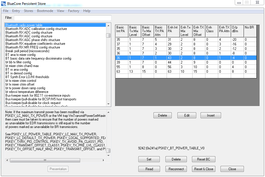

Naja, der Chip kann angeblich Class1 mit der int. Antenne. Wenn meine Lautsprecher auf kurze Distanz funktionieren,
liegt vielleicht wirklich der Schlüssel bei dem PS-Key  (Den ich übrigens schon gefunden hab).
Ich werd mal versuchen, die "Radio Power Table" zu verstehen und dann damit herumspielen.
Ich brauch keine perfekte Antennenanpassung, bin mit ein paar Metern Zusatz-Reichweite schon zufrieden, vielleicht
gelingt das schon durch aufblasen des Pegels.
